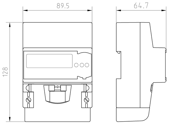

Габаритные размеры счетчика приведены в Приложение А.

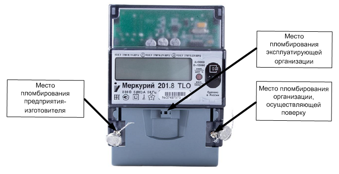

Пломбирование
Защитная крышка контактной колодки пломбируется пломбой эксплуатирующей организации.
Верхняя крышка пломбируется в соответствии с рисунком 2.1 с нанесением оттиска клейма отдела технического контроля предприятия-изготовителя и оттиска клейма организации, осуществляющей поверку счетчика.
Рисунок 2.1 – Общий вид счетчика с указанием мест
пломбирования и нанесения знака поверки

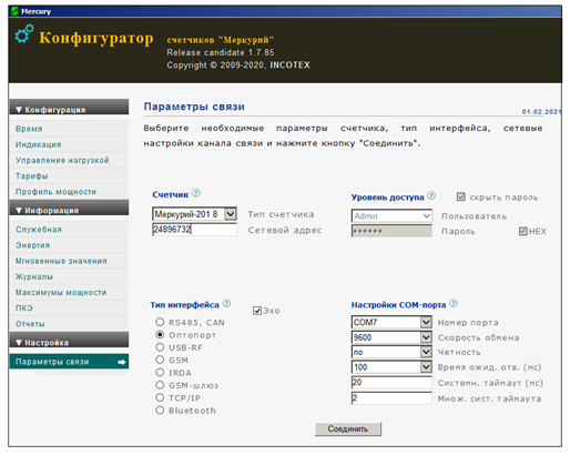

Конфигурирование и просмотр параметров
Подключение счетчика к ПК

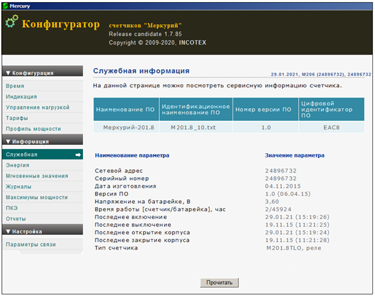

Для программирования и считывания данных через интерфейс необходимо подключить счетчик к USB порту ПК, используя соответствующий преобразователь интерфейсов (оптопорт).
Для работы по интерфейсу следует использовать ПО «Универсальный конфигуратор», доступное на сайте предприятия-изготовителя www.incotexcom.ru.
Запустить на ПК программу «Универсальный конфигуратор». При этом отображается форма «Параметры связи», вид которой приведен на рисунке 4.1.
Рисунок 4.1 – Форма «Параметры связи»
Выбрать тип счетчика «Меркурий-201.8» в выпадающем списке «Тип счетчика».
Ввести сетевой адрес счетчика в поле «Сетевой адрес». Сетевым адресом счетчика по умолчанию является его серийный номер.
Указать используемый тип интерфейса в поле «Тип интерфейса».
Для подключения к счетчику нажать кнопку «Соединить». При успешном подключении отображается информация о счетчике на форме «Служебная», вид которой приведен на рисунке 4.2.
Рисунок 4.2 – Форма «Служебная»

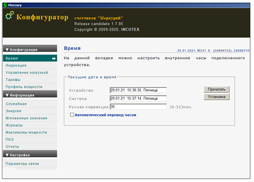

Чтение текущего времени и даты
Открыть форму «Время», вид которой приведен на рисунке 4.3.
Для чтения текущего времени и даты нажать кнопку «Прочитать».
Для синхронизации текущего времени счетчика со временем ПК нажать кнопку «Установка».
Переход на летнее/зимнее время происходит автоматически в ночь на последнее воскресенье октября/марта. Переход на летнее время осуществляется в 1.00 ч, а на зимнее – в 3.00 ч. В обоих случаях устанавливается время 2.00 ч. Для автоматического перевода часов установить флаг в поле «Автоматический перевод часов».
Рисунок 4.3 – Форма «Время»

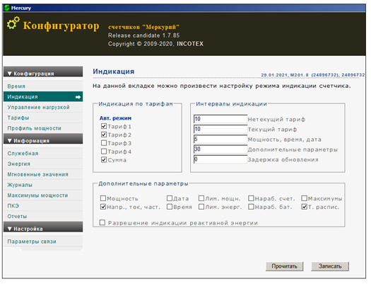

Чтение и запись параметров индикации
Открыть форму «Индикация», вид которой приведен на рисунке 4.4.
Для чтения параметров индикации нажать кнопку «Прочитать».
Рисунок 4.4 – Форма «Индикация»
Для выбора индицируемых параметров установить необходимые флаги в блоке «Индикация по тарифам» и указать длительность индикации параметров в блоке «Интервалы индикации». Для записи параметров нажать кнопку «Записать».

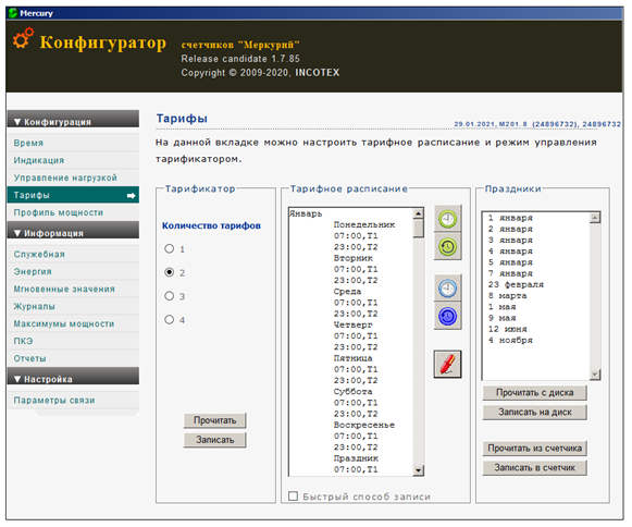

Чтение и запись тарифного расписания и расписания праздничных дней
Открыть форму «Тарифы», вид которой приведен на рисунке 4.5.
Рисунок 4.5 – Форма «Тарифы»
В сутках может быть до 16 точек смены тарифа. Каждая точка смены тарифа характеризуется временем начала и номером тарифа. Тарифное расписание задается для каждого месяца отдельно. В каждом месяце выделяются рабочие, субботние, воскресные и праздничные дни. Для каждого из этих типов дней задаются тарифные зоны.
Для чтения тарифного расписания из счетчика нажать кнопку «Прочитать тарифное расписание из счетчика» (синие часы) в поле «Тарифное расписание».
Для записи тарифного расписания на диск нажать кнопку «Записать тарифное расписание на диск» (зеленые часы со стрелкой). Присвоить имя сохраняемому текстовому файлу.
Для чтения тарифного расписания с диска нажать кнопку «Прочитать тарифное расписание с диска» (зеленые часы).
Для записи нового тарифного расписания в счетчик нажать кнопку «Записать тарифное расписание в счетчик» (фиолетовые часы со стрелкой).
Аналогичным образом установить тарифные зоны для субботних, воскресных и праздничных дней в поле «Праздники». В году может быть до 16 праздничных дней.

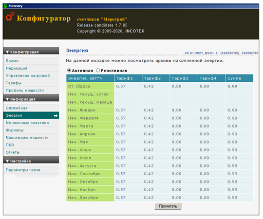

Чтение информации об учтенной энергии
Для просмотра информации об учтенной энергии открыть форму «Энергия», вид которой приведен на рисунке 4.6, и нажать кнопку «Прочитать».
Рисунок 4.6 – Форма «Энергия»

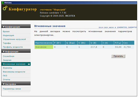

Чтение мгновенных значений измеряемых величин
Для просмотра мгновенных значений открыть форму «Мгновенные значения», вид которой приведен на рисунке 4.7, и нажать кнопку «Прочитать».
Рисунок 4.7 – Форма «Мгновенные значения»

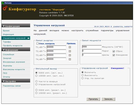

Управление нагрузкой
Для выбора режима управления нагрузкой открыть форму «Управление нагрузкой», вид которой приведен на рисунке 4.8.
Выбрать режим работы в блоке «Управление нагрузкой». Для сохранения настроек нажать кнопку «Записать».
Рисунок 4.8 – Форма «Управление нагрузкой»

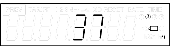

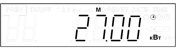

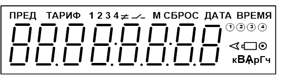

Внешний вид ЖКИ приведен на рисунке 4.9.
Рисунок 4.9 – Внешний вид ЖКИ
На ЖКИ отображаются до 8 цифр значения выбранного параметра (учтенная энергия раздельно по каждому тарифу и по сумме всех тарифов).
Описание символов ЖКИ приведено в таблице 4.1
Таблица 4.1 – Описание символов ЖКИ

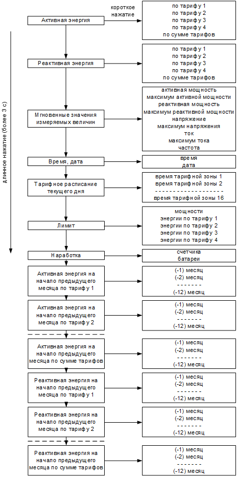

Параметры, отображаемые в ручном режиме индикации, и переходы между ними приведены на рисунке 4.10.
Рисунок 4.10 – Параметры, отображаемые в ручном режиме индикации
При каждом длительном (более трех секунд) нажатии электронной сенсорной кнопки происходит переход к следующей группе параметров в следующей последовательности:
  • учтенная активная энергия;
  • учтенная реактивная энергия;
  • мощность, напряжение, ток и их максимумы, частота;
  • время, дата;
  • тарифное расписание текущего дня;
  • лимит;
  • наработка;
  • активная энергия на начало предыдущего месяца по тарифу 1;
  • активная энергия на начало предыдущего месяца по тарифу 2;
  • активная энергия на начало предыдущего месяца по тарифу 3;
  • активная энергия на начало предыдущего месяца по тарифу 4;
  • активная энергия на начало предыдущего месяца по сумме тарифов;
  • реактивная энергия на начало предыдущего месяца по тарифу 1;
  • реактивная энергия на начало предыдущего месяца по тарифу 2;
  • реактивная энергия на начало предыдущего месяца по тарифу 3;
  • реактивная энергия на начало предыдущего месяца по тарифу 4;
  • реактивная энергия на начало предыдущего месяца по сумме тарифов.
В пределах группы при каждом коротком нажатии электронной сенсорной кнопки происходит переход к следующему параметру.

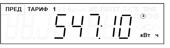

Счетчик, запрограммированный в однотарифный режим, обеспечивает вывод на ЖКИ значение учтенной электроэнергии только по одному тарифу.

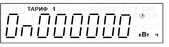

Пример индикации активной энергии 4827 кВт⋅ч по тарифу 1 приведен на рисунке 4.11.
Рисунок 4.11 – Индикация активной энергии

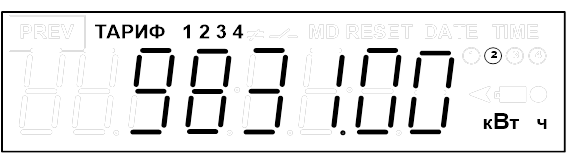

Пример индикации суммы потребляемой активной энергии 9831 кВт⋅ч по всем тарифам для четырехтарифного счетчика приведен на рисунке 4.13.
Рисунок 4.13 – Индикация суммы активной энергии по всем тарифам

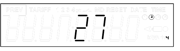

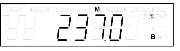

Пример индикации действующего значения мощности 27 кВт приведен на рисунке 4.14.
Рисунок 4.14 – Индикация действующего значения мощности

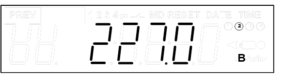

Пример индикации действующего значения напряжения 227 В приведен на рисунке 4.15.

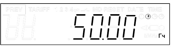

Пример индикации действующего значения тока 10 А приведен на рисунке 4.16.
Рисунок 4.16 – Индикация действующего значения тока
Пример индикации действующего значения частоты сети 50 Гц приведен на рисунке 4.17.
Рисунок 4.17 – Индикация действующего значения частоты сети
Пример индикации максимума мощности 27 кВт приведен на рисунке 4.18.
Рисунок 4.18 – Индикация максимума мощности
Пример индикации максимума напряжения 237 В приведен на рисунке 4.19.
Рисунок 4.19 – Индикация максимума напряжения

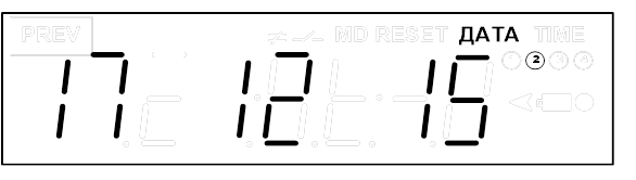

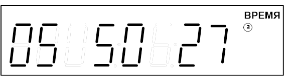

При выводе на индикатор значение текущего времени отображается в формате «часы – минуты – секунды». Пример индикации текущего времени 5 ч 50 мин 27 с приведен на рисунке 4.21.
Рисунок 4.21 – Индикация текущего времени
При выводе на индикатор значение текущей даты отображается в формате
«день – месяц – год». Пример индикации текущей даты 17 декабря 2015 г приведен на рисунке 4.22.
Рисунок 4.22 – Индикация текущей даты
При выводе на индикатор тарифное расписание отображается в формате
«часы – минуты». Пример индикации тарифного расписания тарифа 1 приведен на рисунке 4.23.
Рисунок 4.23 – Индикация тарифного расписания тарифа 1
Пример индикации тарифного расписания тарифа 2 приведен на рисунке 4.24.
Рисунок 4.24 – Индикация тарифного расписания тарифа 2

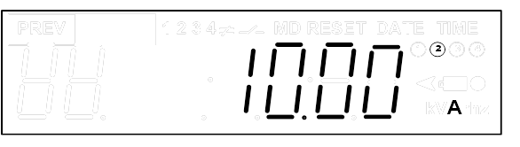

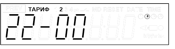

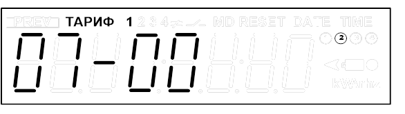

Лимит мощности отображается в двух форматах:
  • OFF – H О – режим лимита мощности превышен;
  • On – –10.00 – лимит мощности не превышен.
  • Пример индикации, когда лимит мощности превышен, приведен на рисунке 4.25.
Рисунок 4.25 – Индикация превышения лимита мощности
Индикация лимита энергии по тарифам отображается в трех форматах:
  • On далее шестизначное число – режим контроля лимита энергии;
  • OF далее шестизначное число – выключение режима контроля лимита энергии;
  • – – далее шестизначное число – превышение лимита энергии (цифры показывают на какую величину лимит энергии превышен).
Пример, когда включен режим контроля лимита энергии по тарифу 1 приведен на рисунке 4.26.
Рисунок 4.26 – Контроль лимита энергии по тарифу 1 включен

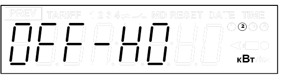

Пример индикации времени наработки счетчика с момента его выпуска приведен на рисунке 4.27.
Рисунок 4.27 – Индикация времени наработки счетчика
Пример индикации времени наработки батареи приведен на рисунке 4.28.
Рисунок 4.28 – Индикация времени наработки батареи

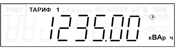

Индикация энергии на начало предыдущего месяца возможна по нажатию сенсорной кнопки. Пример индикации энергии (547 кВт∙ч) за предыдущий месяц (10) по тарифу 1 приведен на рисунке 4.29. Вверху индицируется тариф, месяц указывается после двоеточия справа.
Рисунок 4.29 – Индикация энергии на начало предыдущего месяца

Приложение А Габаритный чертеж счетчика
Рисунок А.1 – Габаритный чертеж счетчика

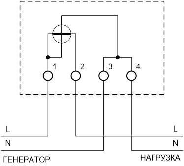

Приложение Б Схема подключения счетчика
Рисунок Б.1 – Схема подключения счетчика
