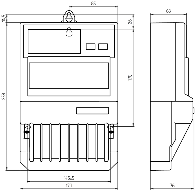

Габаритные и монтажные размеры счетчика приведены в Приложение А Габаритный чертеж счетчика.

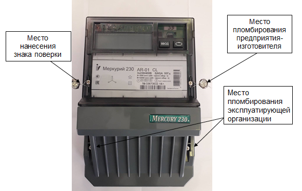

Пломбирование
Верхняя крышка корпуса пломбируется путем нанесения оттисков, либо проволочных пломб ОТК предприятия-изготовителя и службы, осуществляющей поверку счетчиков.
Защитная крышка клеммной колодки пломбируется проволочной пломбой организации, обслуживающей счетчик.
Схема пломбирования счетчика приведена на рисунке 2.1.
Рисунок 2.1 – Схема пломбирования

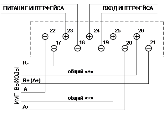

Импульсные выходы счетчика (контакты 20, 25 и 21, 26) имеют функцию управления нагрузкой, которая задается программно через интерфейс связи.
Управление внешними устройствами (включение/отключение нагрузки) производится с помощью изменения состояния импульсного выхода.

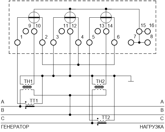

Схемы подключения счетчика
Схемы подключения счетчика приведены в Приложение Б Схемы подключений.

Рекомендации по использованию интерфейсов
Подключение интерфейсов производить в соответствии со схемой в Приложение Б Схемы подключений настоящего руководства. При использовании модификаций счетчика с внешним питанием интерфейса, источник питания интерфейса должен удовлетворять требованиям:
  • напряжение питания 5.5-12 В;
  • выходной ток не менее 250 мА;
  • рекомендуется встроенная защита источника питания от перегрузки и короткого замыкания.
При подключении нескольких счетчиков в сеть по интерфейсам CAN (RS485) необходимо использовать топологию сети «общая шина».
Для улучшения качества связи рекомендуется для интерфейсов CAN (RS485) применять согласующие резисторы. Согласующие резисторы должны устанавливаться на обоих концах линии CAN (RS485). Согласующие резисторы должны иметь сопротивление 120 Ом ±10 %. При суммарной длине линии CAN (RS485) менее 5 метров применение согласующих резисторов необязательно.
ВНИМАНИЕ: ПРИ ПОДКЛЮЧЕНИИ НЕСКОЛЬКИХ СЧЕТЧИКОВ В СЕТЬ ПО ИНТЕРФЕЙСАМ CAN (RS485) НЕ РЕКОМЕНДУЕТСЯ ДЕЛАТЬ ОТВЕТВЛЕНИЯ ЛИНИИ ДЛИНОЙ БОЛЕЕ 1 МЕТРА.

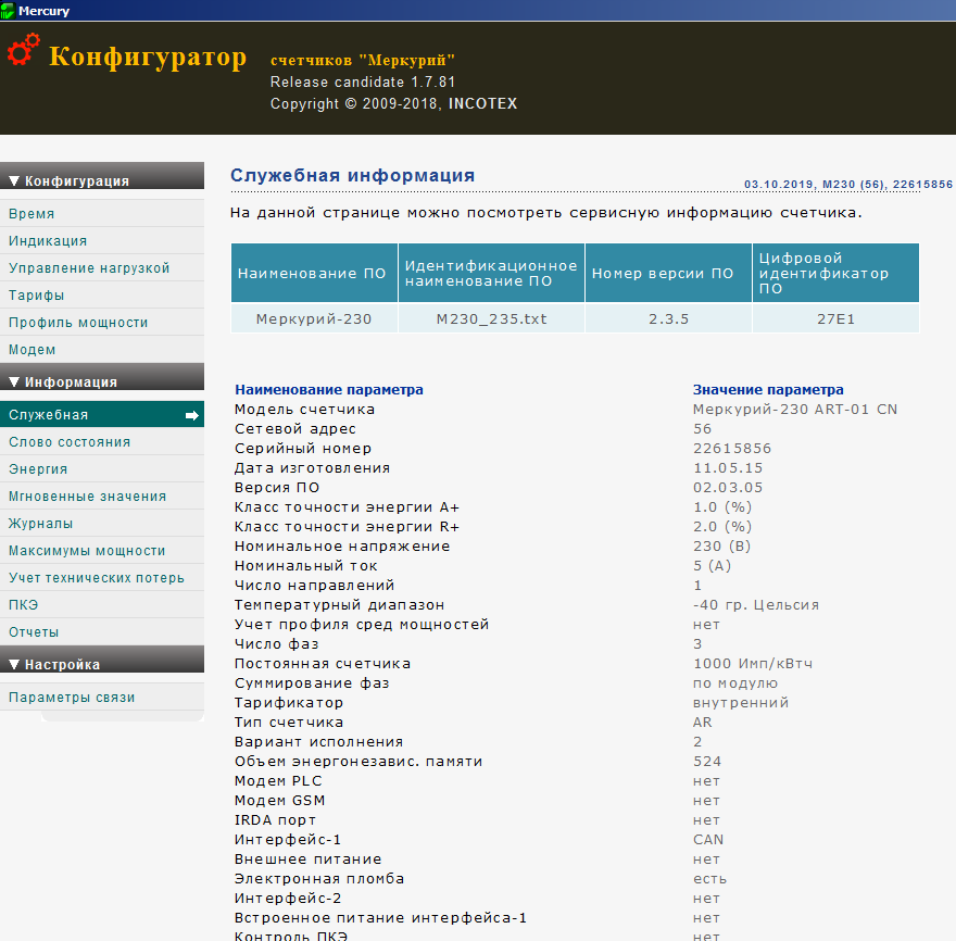

Для подключения к счетчику нажать кнопку «Соединить». При этом отображается информация о счетчике во вкладке «Служебная информация», вид которой приведен на рисунке 5.2.
Рисунок 5.2 – Вкладка «Служебная информация»

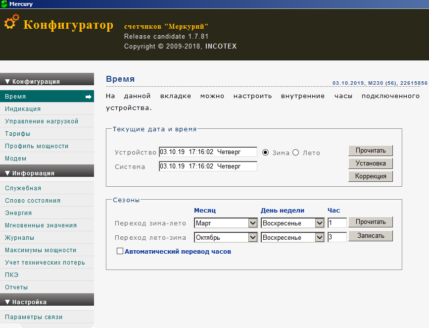

Чтение и установка текущего времени и даты
Открыть вкладку «Время», вид которой приведен на рисунке 5.3.
Для чтения текущего времени и даты нажать кнопку «Прочитать».
Для коррекции текущего времени нажать кнопку «Коррекция», для синхронизации времени счетчика со временем ПК нажать кнопку «Установка».
Рисунок 5.3 – Вкладка «Время»
В автоматическом режиме переход на летнее/зимнее время происходит в ночь на последнее воскресенье октября/марта. Переход на летнее время осуществляется
в 1.00 ч, а на зимнее – в 3.00 ч. В обоих случаях устанавливается время 2.00 ч. Для автоматического перевода часов установить флажок в поле «Автоматический перевод часов».

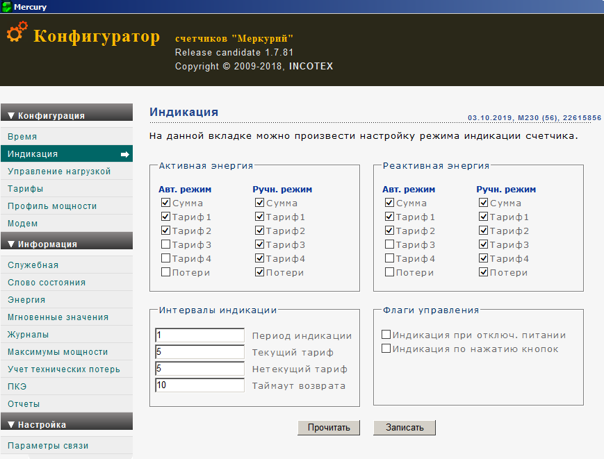

Чтение и запись параметров индикации
Открыть вкладку «Индикация», вид которой приведен на рисунке 5.4.
Для чтения параметров индикации нажать кнопку «Прочитать».
Рисунок 5.4 – Вкладка «Индикация»
Для выбора индицируемых параметров установить необходимые флажки и указать длительность индикации параметров в поле «Интервалы индикации». Для записи параметров нажать кнопку «Записать».

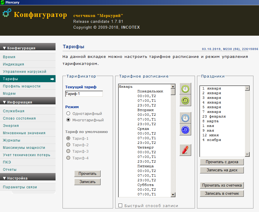

Чтение и запись тарифного расписания и расписания праздничных дней
Открыть вкладку «Тарифы», вид которой приведен на рисунке 5.5.
Рисунок 5.5 – Вкладка «Тарифы»
В сутках может быть до 16 точек смены тарифа. Каждая точка смены тарифа характеризуется временем начала и номером тарифа. Тарифное расписание задается для каждого месяца отдельно. В каждом месяце выделяются рабочие, субботние, воскресные и праздничные дни. Для каждого из этих типов дней задаются тарифные зоны.
Для чтения тарифного расписания из счетчика нажать кнопку «Прочитать тарифное расписание из счетчика» (синие часы) в поле «Тарифное расписание».
Для записи тарифного расписания на диск нажать кнопку «Записать тарифное расписание на диск» (зеленые часы со стрелкой). Присвоить имя сохраняемому текстовому файлу.
Для чтения тарифного расписания с диска нажать кнопку «Прочитать тарифное расписание с диска» (зеленые часы).
Для записи нового тарифного расписания в счетчик нажать кнопку «Записать тарифное расписание в счетчик» (фиолетовые часы со стрелкой).
Аналогичным образом установить тарифные зоны для субботних, воскресных и праздничных дней в поле «Праздники». В году может быть до 16 праздничных дней.

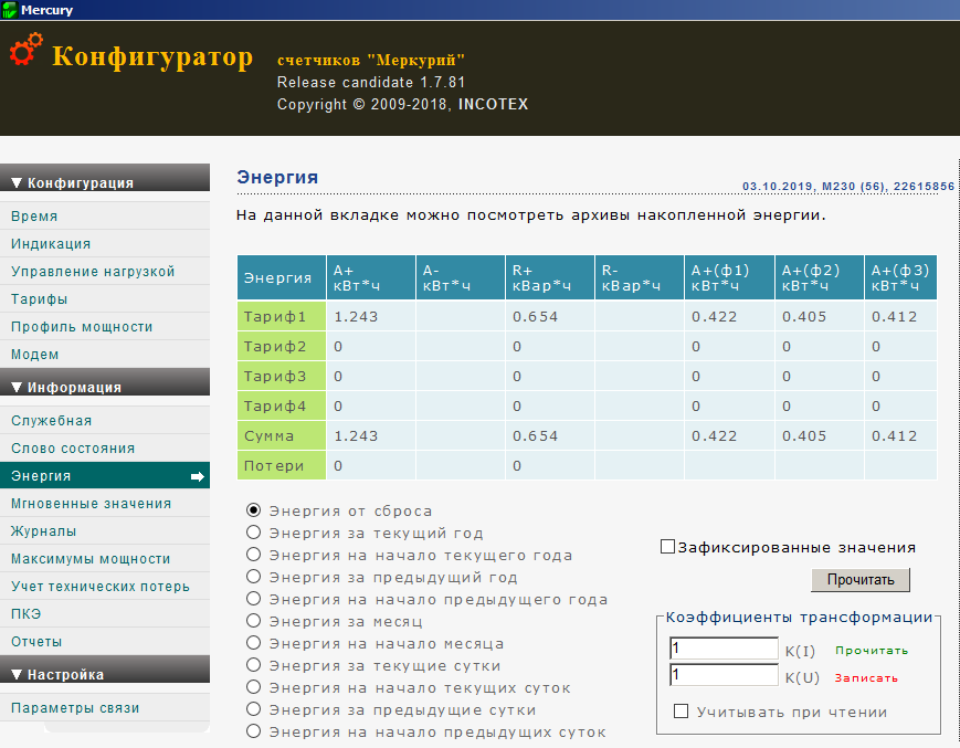

Чтение информации о накопленной энергии
Для чтения информации о накопленной энергии открыть вкладку «Энергия», вид которой приведен на рисунке 5.7.
Рисунок 5.7 – Вкладка «Энергия»
Выбрать требуемый отчетный период и нажать кнопку «Прочитать».

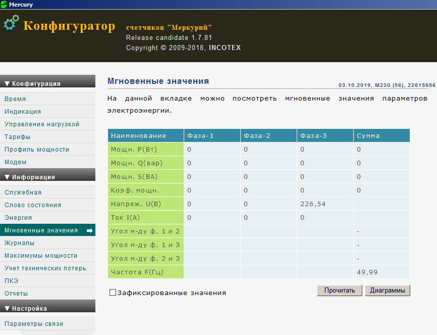

Чтение мгновенных значений измеряемых величин
Для чтения мгновенных значений открыть вкладку «Мгновенные значения», вид которой приведен на рисунке 5.8. Затем нажать кнопку «Прочитать».
Рисунок 5.8 – Вкладка «Мгновенные значения»

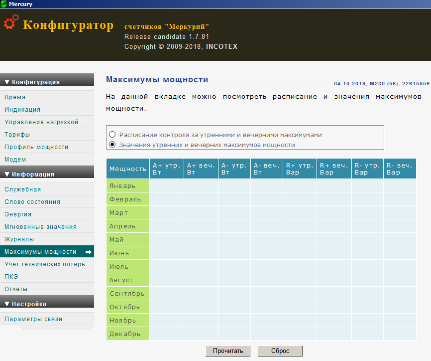

Чтение значений максимумов мощности
Для чтения значений максимумов мощности открыть вкладку «Максимумы мощности», вид которой приведен на рисунке 5.10. Затем нажать кнопку «Прочитать».
Рисунок 5.10 – Вкладка «Максимумы мощности»

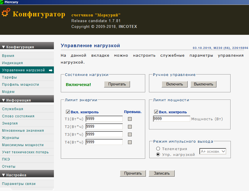

Управление нагрузкой
Для выбора режима работы импульсного выхода открыть вкладку «Управление нагрузкой», вид которой приведен на рисунке 5.12.
Выбрать режим работы импульсного выхода «Упр. нагрузкой» в поле «Режим импульсного выхода». Для сохранения настроек нажать кнопку «Записать».
Рисунок 5.12 – Вкладка «Управление нагрузкой»

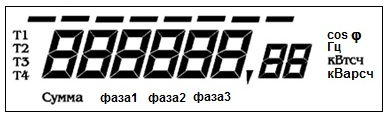

Внешний вид ЖКИ приведен на рисунке 5.13.
Рисунок 5.13 – Внешний вид ЖКИ
Описание символов ЖКИ приведено в таблице 5.2.

На ЖКИ отображаются до 8 цифр значения выбранного параметра (учтенная энергия по раздельно каждому тарифу и по сумме тарифов).
(Справочное)
Рисунок А.1 – Габаритный чертеж счетчика
(Обязательное)
Рисунок Б.1 – Схема прямого подключения
Рисунок Б.2 – Схема подключения через три трансформатора тока
Рисунок Б.3 – Схема подключения через три трансформатора напряжения и три трансформатора тока
Рисунок Б.4 – Схема подключения через три трансформатора напряжения и два трансформатора тока
Рисунок Б.5 – Схема подключения через два трансформатора напряжения и два трансформатора тока
Рисунок Б.6 – Схема двухэлементного подключения
Рисунок Б.7 – Схема подключения интерфейсов
и вспомогательных цепей
Таблица Б.1 – Назначение контактов вспомогательных цепей счетчика
Контакт
Наименование цепи
Примечание
17
«-» импульсного выхода R-
18
Отрицательный вход
внешнего питания интерфейса.
19
«-» вход интерфейса
20
«-» импульсного выхода А+
21
«-» импульсного выхода R+ (А+)
«-» импульсного выхода А+ только для счетчика «Меркурий 230А»
22
«-» импульсного выхода А-
23
Положительный вход
24
«+» вход интерфейса
25
«+» импульсного выхода А+ (А-)
«+» импульсного выхода А- только для счетчика «Меркурий 230АRТ2»
26
«+» импульсного выхода R+ (А+) (R-)
«+» импульсного выхода А+ только для счетчика «Меркурий 230А»
«+» импульсного выхода R- только для счетчика «Меркурий 230АRТ2»
Примечания
  1. Номинальное напряжение, подаваемое на импульсный выход (контакты «20» и «25», «22» и «25», «21» и «26», «17» и «26»), равно 12 В (предельное 24 В)
  2. Номинальный ток импульсного выхода 10 мА (предельный 30 мА)
