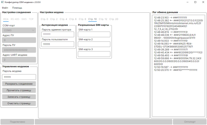

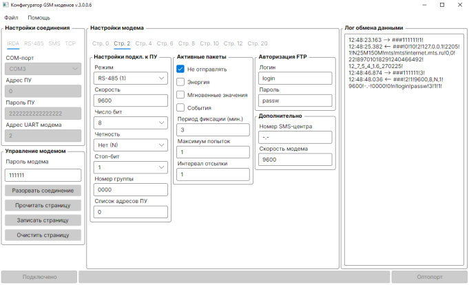

Для определения конфигурации каналов связи GSM модем хранит в своей флэш памяти ряд параметров. Эти параметры устанавливаются, а также считываются с помощью текстовых команд по интерфейсам.
Параметры в сообщениях сгруппированы в блоки, называемые далее страницами. Каждая страница устанавливается или считывается отдельной командой.

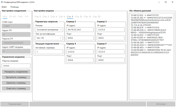

Команда конфигурирования страницы в ПО формируется автоматически после соединения с модемом по выбранному интерфейсу и заполнения пользователем параметров целевой страницы в блоке Настройки модема.

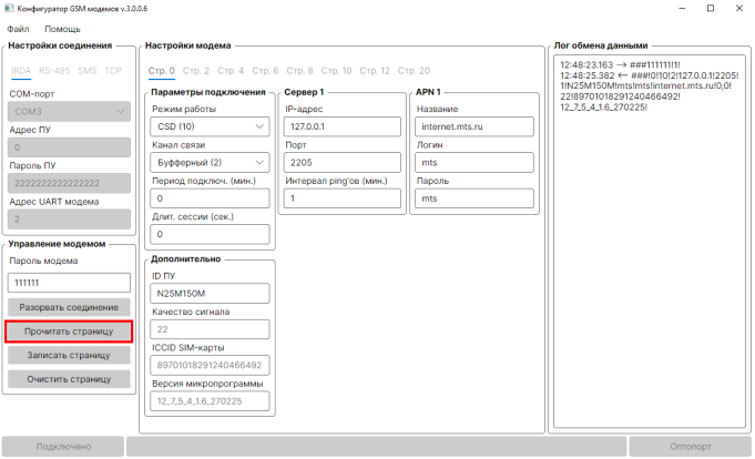

Блок Настройки модема отображается одинаково при подключении к модему по любому из интерфейсов.
Порядок работы пользователя для конфигурирования модема по интерфейсам приведен в настоящем документе.

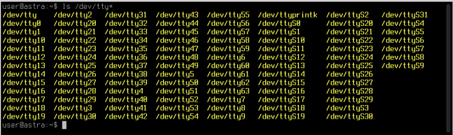

ОС Linux
  1. Открыть терминал.

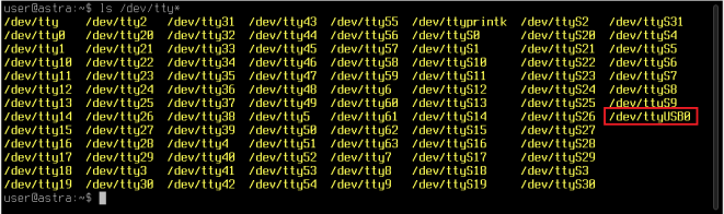

  2. Для просмотра всех доступных СОМ-портов выполнить команду (рисунок 4.2)
    ls /dev/tty*
  3. Рисунок 4.2
    Рисунок 4.2 – Список всех доступных СОМ-портов

  5. Убедиться, что преобразователь определился как один из портов /dev/ttyUSBx, где x — номер порта, командой
    ls /dev/tty*
Обычно USB-устройства определяются как:
  • /dev/ttyUSB0 (первое устройство)
  • /dev/ttyUSB1 (второе устройство)
  • и т. д.
В нашем случае преобразователь определился как /dev/ttyUSB0 (рисунок 4.3).

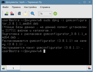

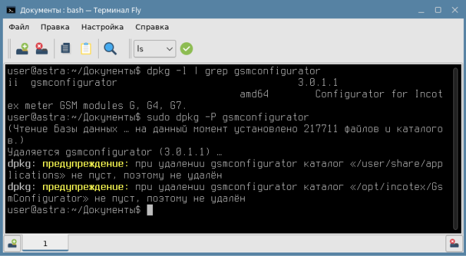

Установка пакета (ОС семейства Debian с установщиком .deb)
Использование терминала

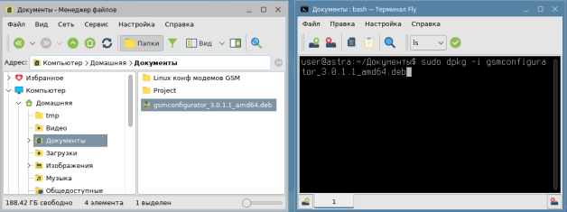

  1. Перейти в папку с файлом gsmconfigurator_3.0.1.1_amd64.deb.
  2. Открыть терминал (Сервис –> Открыть терминал).
  3. Установить пакет командой (рисунок 4.4)
    sudo dpkg -i gsmconfigurator_3.0.1.1_amd64.deb
Рисунок 4.4
Рисунок 4.4 – Запуск установки пакета
Процесс установки отображается в терминале (рисунок 4.5).

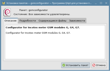

Графический способ (для ОС Astra Linux)
  1. Запустить файл gsmconfigurator_3.0.1.1_amd64.deb (рисунок 4.6).
  2. Рисунок 4.6
    Рисунок 4.6 – Установка пакета

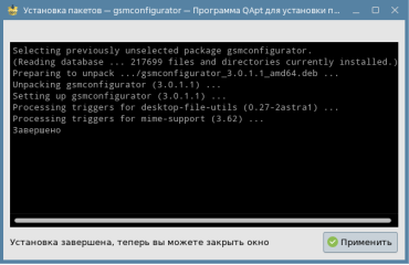

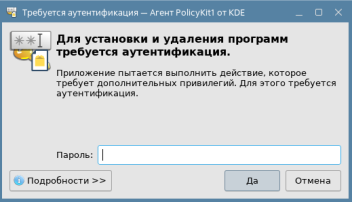

  3. Нажать кнопку Установить пакет. Появится окно аутентификации (рисунок 4.7).
  4. Рисунок 4.7
    Рисунок 4.7 – Окно аутентификации
  5. Ввести пароль в поле Пароль.

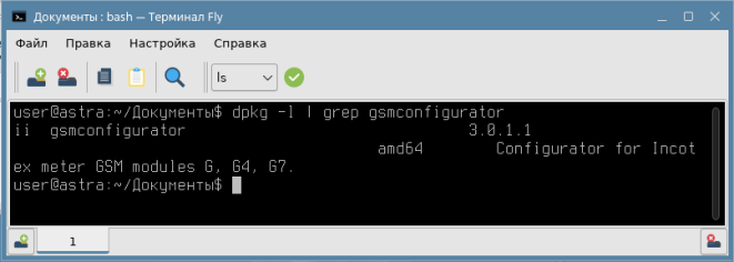

  6. Нажать кнопку Да для подтверждения. Процесс установки пакета отображается в окне лога (рисунок 4.8).
  7. Рисунок 4.8
    Рисунок 4.8 – Успешное завершение установки пакета
  8. Нажать кнопку Применить. В результате выполненных действий ярлык программы появится в меню Пуск –> Прочие –> GsmConfigurator.

Запустить GsmModemConfigurator.exe из папки GsmModemConfigurator (Windows) или перейти Пуск –> Прочие –> GsmConfigurator (Linux). В интерфейсе программы в строке статуса слева внизу отображается состояние Отключено (рисунок 5.1).
Рисунок 5.1
Рисунок 5.1 – Блок Управление модемом

В терминале справа в блоке Лог обмена данными отображаются запросы на чтение (→) и ответы модема (←), с указанием времени запроса (рисунок 6.1).
Нулевая страница
Перейти на вкладку Стр. 0.
Нажать кнопку Прочитать страницу в блоке Управление модемом. Успешно считанные параметры страницы отображаются в центральном блоке Настройки модема.
Рисунок 6.1
Рисунок 6.1 – Запрос на чтение страницы 0
Значения в полях Качество сигнала и ICCID SIM-карты отображаются после завершения процесса загрузки модема.
Выбрать режим работы модема в выпадающем списке Режим работы:
  • SMS (0) – прием только SMS;
  • CSD (10) – прием CSD-DATA вызовов;
  • TCP-сервер (20);
  • TCP-клиент (21);
  • UDP-клиент (23).
Выбрать канал связи в выпадающем списке Канал связи:
  • Прозрачный (0) – работа по прямому (прозрачному) каналу;
  • Пакетный (1) – использование пакетного режима приема/передачи данных (описан в документе «Интерфейс GSM-шлюза»);
  • Буферный (2) – работа по прямому каналу в буферном режиме: передаваемые данные буферизуются в соответствии с таймаутами, заданными на шестой странице.
Ввести время в минутах в поле Период подключения, т. е. периодичность подключения клиента к серверу (для режимов 21, 23). Максимальная длина – пять символов.
Ввести время в секундах в поле Длит. сессии, т. е. длительность сессии (для режимов 10, 20, 21, 23), не менее 3 с. 0,0 – означает немедленное подключение с неограниченной длительностью сессии. Максимальная длина – пять символов.
Ввести IP-адрес сервера в поле IP-адрес блока Сервер при работе в режиме ТСР сервера (ТСР клиента). Максимальная длина – 31 символ. Параметр может быть задан в виде:
  • имени хоста, например modem.incotexcom.ru
  • IP-адреса (четырех десятичных числа от 0 до 255, разделенных точками, например 192.168.1.1)
Ввести IP-порт в поле Порт (максимальная длина – пять символов). Для режимов:
  • 21 и 23 – порт для подключения к серверу;
  • 20 – порт прослушивания модема для установления TCP-соединения.
Для работы в сети NB-IoT следует установить режим работы модема «TCP клиент» в поле Режим работы, IP-адрес в поле IP-адрес и порт принимающего сервера в поле Порт.
Ввести период отсылки служебных пакетов в минутах при работе по GPRS в поле Интервал ping’ов. Максимальная длина – пять символов. Служебные пакеты отсылаются только при отсутствии обмена данными. Если указан 0, служебные пакеты не отсылаются.
Ввести имя точки доступа в поле Название в блоке APN.
Ввести логин для подключения к точке доступа в поле Логин.
Нажать кнопку Записать страницу в блоке Управление модемом. В блоке справа отправленный запрос на запись отображается синим цветом. Ответ модема отображается зеленым.
Вторая страница
Перейти на вкладку Стр. 2.
Нажать кнопку Прочитать страницу в блоке Управление модемом. Успешно считанные параметры страницы отображаются в центральном блоке Настройки модема (рисунок 6.2).
Рисунок 6.2
Рисунок 6.2 – Запрос на чтение страницы 2
Выбрать тип интерфейса в выпадающем списке Режим:
  • CAN (0) – подключение через интерфейс CAN;
  • RS-485 (1) – подключение через интерфейс RS485;
Установить скорость подключения в поле Скорость.
Выбрать значение в выпадающем списке Число бит:
  • 7 – семь бит;
  • 8 – восемь бит.
Выбрать значение в выпадающем списке Четность:
  • Нет (N) – без контроля четности;
  • Нечетная (O);
  • Четная (E);
Выбрать значение в выпадающем списке Стоп-бит:
  • 1 – один бит;
  • 2 – два бита.
Ввести число в поле Номер группы. Длина – четыре символа.
Ввести сетевые адреса счетчиков для опроса в десятичном представлении, через запятую в поле Список адресов ПУ. Длина – до 14 символов, например 10,96. По умолчанию установлен 0 для опроса одного счетчика.
Установить флаг в поле Не отправлять, если модем не должен отправлять данные о потребленной энергии, мгновенных значениях и событиях.
Установить флаг в поле Энергия для получения данных о потребленной энергии.
Установить флаг в поле Мгновенные значения для получения данных о мгновенных значениях.
Установить флаг в поле События для получения данных о событиях.
Ввести период фиксации данных в минутах в поле Период фиксации данных, синхронизованный по границам часа, или суток, или месяца. Только для активных пакетов. Максимальная длина – пять символов.
Ввести максимальное число попыток отсылки активного пакета в поле Максимум попыток. Максимальная длина – два символа.
Ввести интервал в минутах между попытками отсылки активного пакета в поле Интервал попыток. Максимальная длина – два символа.
Ввести логин в поле Логин блока Авторизация FTP. Максимальная длина – шесть символов.
Ввести пароль в поле Пароль. Максимальная длина – шесть символов.
Ввести телефон в поле Телефон SMS-центра или оставить параметр пустым, используя символы -.-.
Ввести скорость в поле Скорость модема.

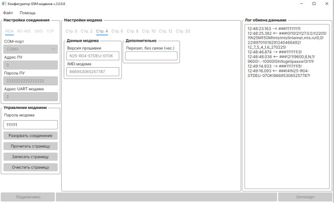

Четвертая страница
Перейти на вкладку Стр. 4.
Нажать кнопку Прочитать страницу в блоке Управление модемом. Успешно считанные параметры страницы отображаются в центральном блоке Настройки модема (рисунок 6.3).
Рисунок 6.3
Рисунок 6.3 – Запрос на чтение страницы 4
Значения в полях Версия прошивки и IMEI модема отображаются после завершения процесса загрузки модема.
Ввести период принудительного перезапуска GSM модема в часах при отсутствии сеансов связи в поле Перезап. без связи.
Восьмая страница
Перейти на вкладку Стр. 8.
Нажать кнопку Прочитать страницу в блоке Управление модемом. Успешно считанные параметры страницы отображаются в центральном блоке Настройки модема (рисунок 6.5).
Рисунок 6.5
Рисунок 6.5 – Запрос на чтение страницы 8
Выбрать режим работы модема в выпадающем списке Режим:
  • Основной-резервный (0) – сначала основной, в случае его недоступности - резервный;
  • Одновременно (1) – одновременное подключение к двум серверам.
Ввести IP-адрес резервного ТСР-сервера 2 при работе в режиме ТСР-клиента в поле IP-адрес. Максимальная длина – 31 символ.
Ввести IP-порт резервного TCP-сервера при работе в режиме TCP-клиента в поле Порт. Максимальная длина – пять символов.
Ввести IP-адрес и порт сервера 3 в блоке Сервер 3.
Ввести IP-адрес и порт сервера 4 в блоке Сервер 4.
Ввести IP-адрес и порт сервера 5 в блоке Сервер 5.
Десятая страница
Перейти на вкладку Стр. 10.
Нажать кнопку Прочитать страницу в блоке Управление модемом. Успешно считанные параметры страницы отображаются в центральном блоке Настройки модема (рисунок 6.6).
Рисунок 6.6
Рисунок 6.6 – Запрос на чтение страницы 10
Ввести пароль 2 уровня доступа с возможностью записи и чтения параметров в поле Пароль администратора.
Ввести пароль 1 уровня доступа с возможностью только чтения параметров в поле Пароль пользователя.
В блоке Разрешенные SIM-карты ввести, при необходимости, номера телефонов, с которыми разрешен обмен.

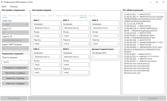

Двенадцатая страница
Перейти на вкладку Стр. 12.
Нажать кнопку Прочитать страницу в блоке Управление модемом. Успешно считанные параметры страницы отображаются в центральном блоке Настройки модема (рисунок 6.7).
Рисунок 6.7
Рисунок 6.7 – Запрос на чтение страницы 12
Ввести название, логин, пароль в блоке APN 2. Максимальная длина – 20 символов.
Ввести название, логин, пароль в блоке APN 3.
Ввести название, логин, пароль в блоке APN 4.
Ввести название, логин, пароль в блоке APN 5.
Ввести название, логин, пароль в блоке APN 6.

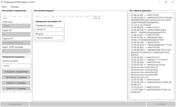

Двадцатая страница
Перейти на вкладку Стр. 20.
Нажать кнопку Прочитать страницу в блоке Управление модемом. Успешно считанные параметры страницы отображаются в центральном блоке Настройки модема (рисунок 6.8).
Рисунок 6.8
Рисунок 6.8 – Запрос на чтение страницы 20
Изменение полей Серийный номер и Модель (пп. 6.8.3 и 6.8.4) возможно только при наличии заводского пароля доступа к модему.
Ввести серийный номер ПУ в поле Серийный номер. Данные о серийном номере ПУ хранятся в памяти модема для идентификации ПУ в ПО верхнего уровня.
Ввести модель ПУ в поле Модель. Данные о модели ПУ хранятся в памяти модема для идентификации ПУ в ПО верхнего уровня.
Перед удалением необходимо узнать точное имя пакета в системе. Оно может незначительно отличаться от имени файла .deb (рисунок 7.1)
dpkg -l | grep gsmconfigurator
Рисунок 7.1
Рисунок 7.1 – Точное имя пакета в системе
Удалить пакет командой (рисунок 7.2)
sudo dpkg –P gsmconfigurator
Рисунок 7.2
Рисунок 7.2 – Успешное удаление пакета
Открыть центр приложений.
Найти приложение GsmConfigurator через поисковую строку.
Нажать кнопку Удалить рядом с найденным приложением.
В результате выполненных действий:
  • пакет gsmconfigurator будет полностью удален из системы;
  • ярлык программы пропадет из меню Пуск -> Прочие -> GsmConfigurator;
  • все связанные с приложением команды перестанут быть доступными в терминале.

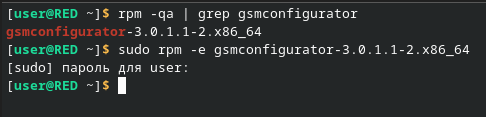

ОС Linux семейства Red Hat с установщиком .rpm
Перед удалением необходимо узнать точное имя пакета в системе. Оно может незначительно отличаться от имени файла .rpm (рисунок 7.3)
rpm -qa | grep gsmconfigurator
Рисунок 7.3
Рисунок 7.3 – Точное имя пакета в системе
В выводе команды вы увидите полное название установленного пакета, например, gsmconfigurator-3.0.1.1-2.x86_64.
sudo rpm -e gsmconfigurator-3.0.1.1-2.x86_64
Ввести пароль.
При успешном удалении пакета после ввода пароля в консоли отсутствуют какие-либо сообщения (рисунок 7.4).
Рисунок 7.4
Рисунок 7.4 – Успешное удаление пакета

В современных дистрибутивах на базе Red Hat (RHEL, CentOS, Fedora) рекомендуется использовать dnf (или yum в старых версиях), который автоматически разрешает зависимости.
Определить имя пакета через dnf
dnf list installed | grep gsmconfigurator
sudo dnf remove gsmconfigurator
Примечание — Можно использовать только имя пакета без версии и архитектуры.
DNF запросит подтверждение и покажет список пакетов, которые будут удалены.
Графический способ
Открыть менеджер приложений, если он установлен в вашей системе, например, GNOME Software или KDE Discover.
Нажать кнопку Удалить или Uninstall рядом с найденным приложением.
  • Пакет gsmconfigurator будет полностью удален из системы.
  • Ярлык программы пропадет из меню Пуск -> Прочие -> GsmConfigurator.
  • Все связанные с приложением файлы (за исключением пользовательских конфигурационных данных в домашних каталогах) будут удалены.
