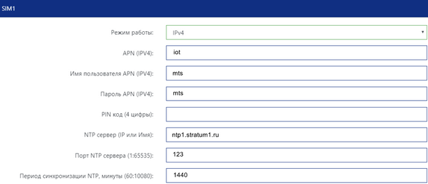

Настройка параметров связи (APN) по рекомендациям оператора.
Настройка автосинхронизации с сервером точного времени.

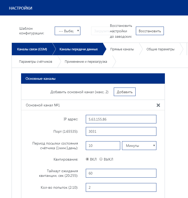

Каналы передачи данных

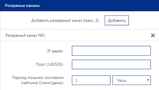

Настройка работы с основными и резервными серверами сбора для инициативной передачи данных, настройка периодичности передачи данных.

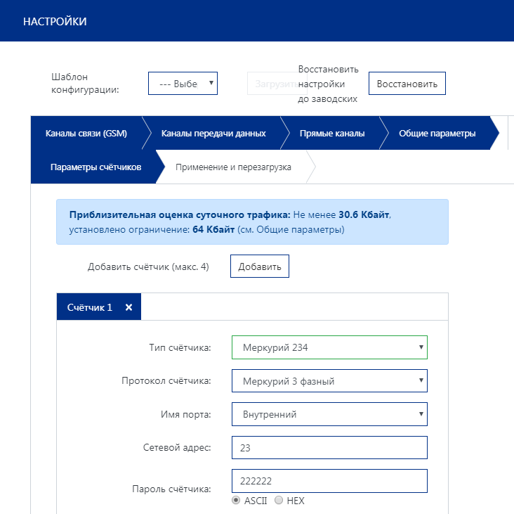

Параметры счетчиков
Параметры ведущего и ведомых счетчиков, параметры связи.

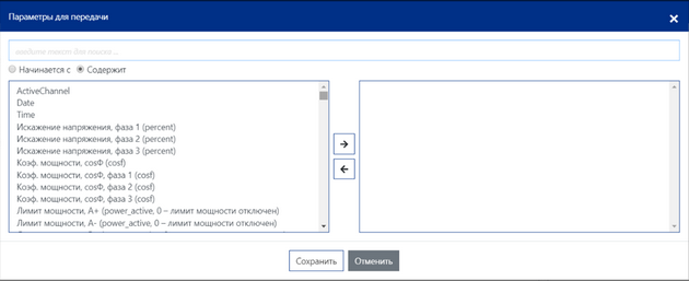

Оценка трафика. Ограничение состава передаваемых параметров для минимизации трафика при инициативной передаче данных.

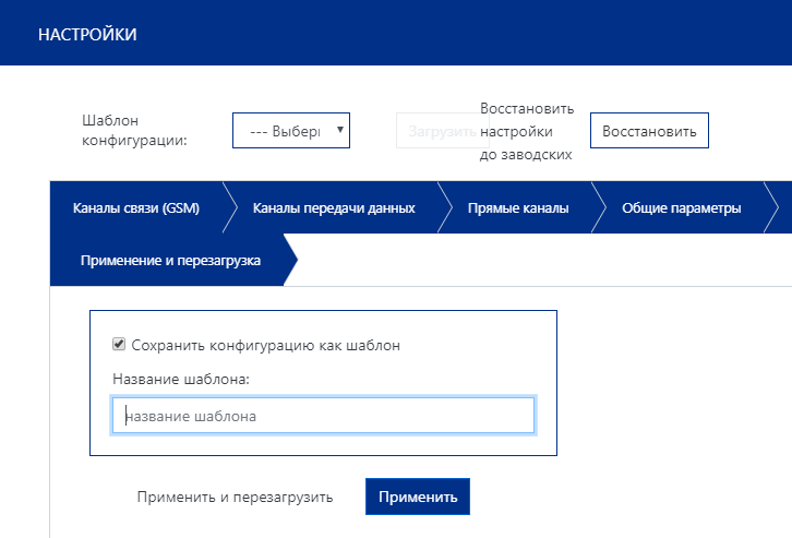

Применение параметров
Сохранение шаблона конфигурации и применение параметров.
Конфигурацию параметров настройки можно сохранить и применять в дальнейшем для быстрого выполнения типовой настройки.

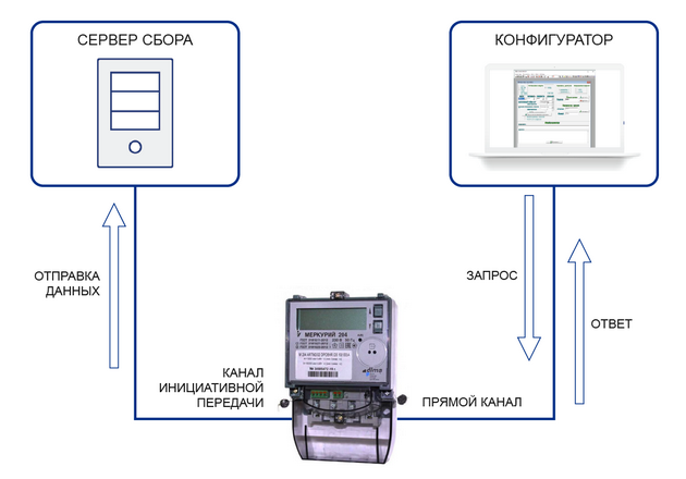

Режимы передачи данных
Модули NB-IoT и DUAL SIM могут работать одновременно в двух режимах передачи данных:
  • режим инициативной передачи данных;
  • режим прямого канала.
Пример схемы работы в разных режимах приведен на рисунке 1.1
Рисунок 1.1 – Схема работы в разных режимах передачи
Если нет обмена по прямому каналу, начинает работать инициативная передача данных.

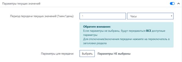

Настройка времени передачи данных и состава передаваемых данных для режима инициативной передачи выполняется на нижнем уровне в приложении LpWAN Конфигуратор. При этом с вышестоящего уровня управления доступны функции конфигурирования счетчика и управления счетчиком.

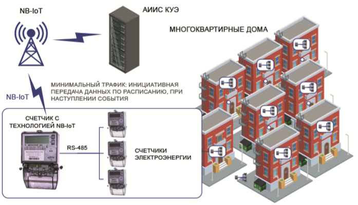

Для счетчика с модулем NB-IoT режим инициативной передачи данных является основным режимом работы. Режим прямого канала является опциональным. К модулю NB-IoT можно подключить по интерфейсу RS485 не более трех ведомых счетчиков.
Схема работы счетчика со встроенным модулем NB-IoT в составе АИИС КУЭ в режиме инициативной передачи данных приведена на рисунке 1.2.
Рисунок 1.2 – Схема работы счетчика с модулем NB-IoT в составе АИИС КУЭ

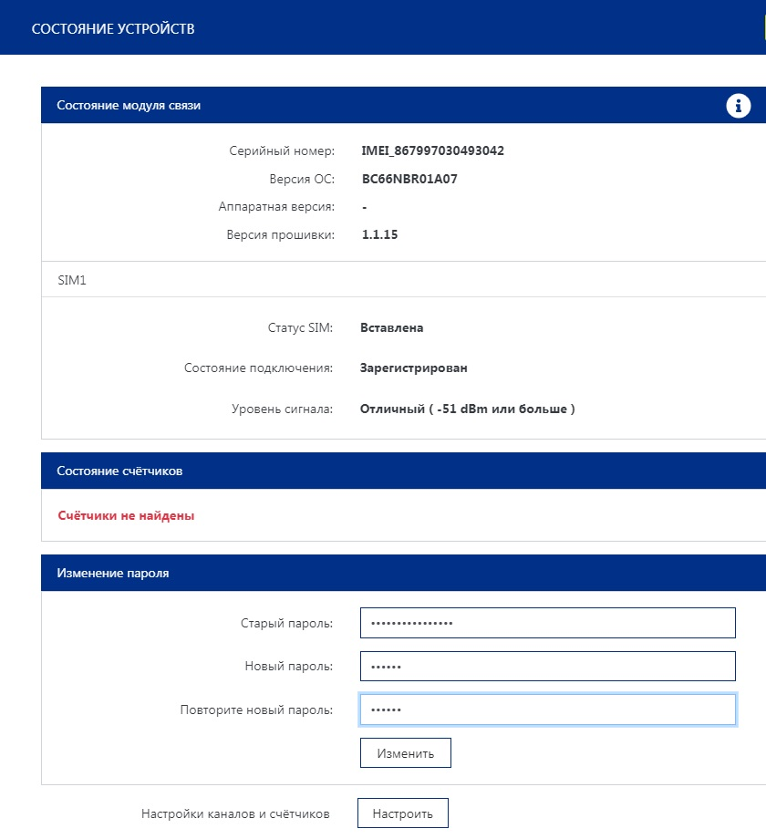

  6. Убедиться, что установлена связь с модулем и SIM карта зарегистрирована в сети оператора связи, см. п. Установление связи с модулем.

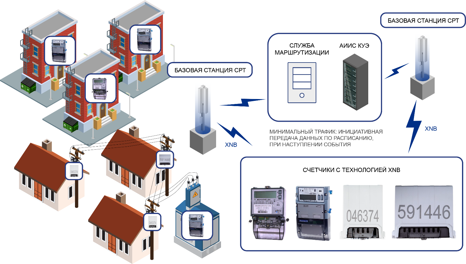

Счетчик с модулем XNB работает в режиме инициативной передачи данных. Регистрация модулей XNB выполняется службой маршрутизации автоматически после начала их работы в сети. Информация об адресах и портах серверов АИИС КУЭ, на которые следует отправлять информацию, так же хранится в службе маршрутизации.
Схема работы счетчиков со встроенным модулем XNB в составе АИИС КУЭ приведена на рисунке 1.3.
Рисунок 1.3 – Схема работы счетчиков с модулем XNB в составе АИИС КУЭ

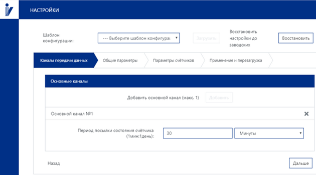

Для настройки работы в режиме инициативной передачи данных необходимо:
  1. Ввести периодичность отправки данных, см. п. Для модуля XNB.

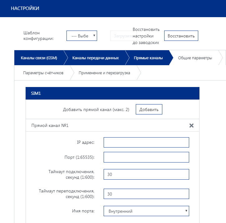

Прямой канал
В режиме прямого канала счетчики передают данные по запросу из системы верхнего уровня. Настройка времени запросов данных и прочих параметров обмена данными выполняется в системе верхнего уровня.

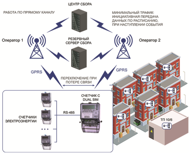

Для счетчика с модулем DUAL SIM основным режимом работы является режим прямого канала. Режим инициативной передачи данных является опциональным. Для работы в режиме прямого канала к счетчику с модулем DUAL SIM можно подключить 64 и более ведомых счетчиков. В режиме инициативной передачи данных будут работать не более трех ведомых счетчиков.
Для настройки работы в режиме прямого канала необходимо:
  1. Настроить каналы связи, см. п. Настройка каналов связи.
  2. Описать параметры связи и режимы работы с серверами сбора данных для каждой SIM карты, см. п. Для модуля XNB.
  3. Применить выполненные настройки, см. п. Применение параметров.
  4. В системе верхнего уровня настроить параметры связи со счетчиками, расписание запросов данных и пр. Состав параметров настройки зависит от возможностей системы верхнего уровня.
Схема работы счетчика со встроенным модулем DUAL SIM в составе системы АИИС КУЭ приведена на рисунке 1.4. На схеме продемонстрирована возможность работы в двух режимах: прямой канал и инициативная передача данных.
Рисунок 1.4 – Схема работы счетчика с модулем DUAL SIM в составе АИИС КУЭ

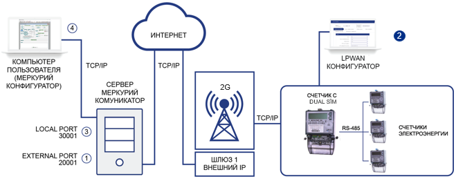

  • Для счетчиков, принадлежащих локальной сети, имеющих “серый IP адрес”, удаленное конфигурирование выполняется в режиме TCP IP.
  • Для счетчиков с модулем NB-IoT с SIM картами, поддерживающими режим Non IP Data Delivery (NIDD) конфигурирование выполняется в режиме NIDD.

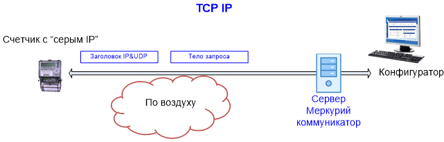

Режим TCP IP
Запросы от приложения Конфигуратор и ответы счетчика передаются по протоколу TCP IP (IPv4). ПО Меркурий Коммуникатор обеспечивает канал связи для обмена данными счетчика с приложением Конфигуратор, если счетчик имеет "серый" IP-адрес. Механизм работы ПО Меркурий Коммуникатор в данном случае заключается в замене адреса и порта устройства при прохождении пакета в одну сторону и обратной замене адреса и порта назначения в ответном пакете.
Пакет передается в стандартном виде с IP&UDP заголовком перед телом запроса.
Рисунок 1.5 – Конфигурирование счетчика в режиме TCP IP

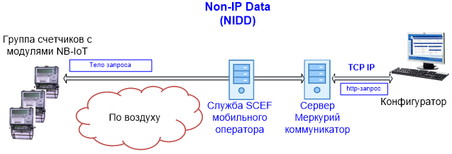

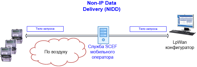

Режим NIDD
Режим NIDD поддерживается только для счетчиков с модулем NB-IoT с SIM картами, поддерживающими работу в данном режиме.
Запросы от приложения Конфигуратор передаются по протоколу TCP IP в ПО Меркурий Коммуникатор. ПО Меркурий Коммуникатор в данном случае транслирует запросы TPC IP в формат, принимаемый службой SCEF на платформе мобильного оператора. Аналогично ответы счетчика транслируются в формат протокола TPC IP для передачи ответов приложению Конфигуратор.
Все задачи доставки запросов и ответов между счетчиком и ПО Меркурий Коммуникатор выполняет служба SCEF мобильного оператора. При обмене информацией передается только тело запроса. На платформе мобильного оператора сохраняется информация об идентификации счетчика и об адресе (URL), на который доставляются ответы счетчика. Таким образом траектория запросов и ответов определяется однозначно.
Регистрация идентификационной информации выполняется один раз на платформе мобильного оператора в соответствии с действующими инструкциями оператора. На платформе оператора можно зарегистрировать группу счетчиков, имеющих общие параметры и единый адрес доставки пакетов.
Рисунок 1.6 – Конфигурирование счетчика в режиме NIDD
Работа с приложениями системы верхнего уровня может быть организована по аналогичной схеме, если приложения системы не поддерживают режим NIDD.

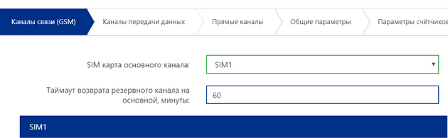

Каналы связи
Выбор основной SIM карты
Не отображается
Не отображается
APN
✓ SIM1, SIM2

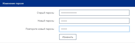

Пароль модуля при выпуске и после восстановления заводских настроек в приложении LpWAN Конфигуратор – lpwanwritepassword.
Пароль модуля после проверки и заводской настройки – Ab 1234. С данным паролем модули поступают Заказчику.

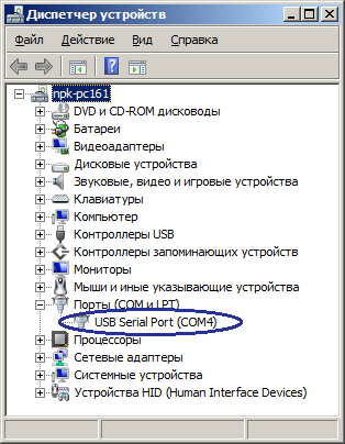

Определение номера COM порта
Для определения номера назначенного COM порта выполните следующие действия:
  1. Запустите диспетчер устройств Windows: Пуск –> Панель управления –> Диспетчер устройств.
  2. Откройте раздел Порты (СОМ и LPT ) и убедитесь, что преобразователь Меркурий 255.1 определился как USB Serial Port ( COM х), где x – номер порта.
  1. Проверьте, что назначенный USB Serial Port ( COM х) не используется на компьютере сторонними программами.

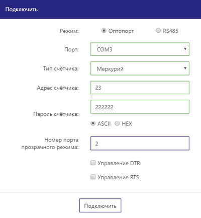

  1. Запустите программу Инкотекс LpWan Конфигуратор.
  1. Введите параметры на форме Подключить:
  • Режим – выберите режим Оптопорт;
  • Порт – номер COM порта в соответствии с п. Определение номера COM порта;
  • Тип счетчика – протокол счетчика: СПОДЭС/Меркурий, необходимо выбрать протокол, установленный на счетчике для оптопорта;
  • Адрес счетчика – сетевой адрес по умолчанию:
    • три последние цифры заводского номера, если это число < 124;
    • две последние цифры, если число из трех последних цифр > 124;
    • если адрес меньше 10, то к нему прибавляется 10 до тех пор, пока адрес не станет больше 17;
  • Пароль счетчика – по умолчанию 2222222222222222 (шестнадцать двоек) для протокола СПОДЭС, 222222 (шесть двоек) для протокола Меркурий;
  • Кодировка – по умолчанию ASCII;
  • Номер порта прозрачного режима – номер порта, предназначенного для организации прозрачного канала (от 1 до 4);
  • Управление DTR – если флаг установлен, будет выполняться управление по готовности выходных данных (Data Terminal Ready);
  • Управление RTS – если флаг установлен, будет выполняться управление по запросу для передачи данных (Request To Send).
    1. Нажмите кнопку Подключить.
Связь по технологии NIDD
Данная функциональность доступна для версий приложения LpWAN Конфигуратор 2.7.0 и выше.
Для подключения по технологии передачи non-IP трафика (NIDD) предварительно требуется:
  • специализированная SIM карта;
  • активация услуги NIDD (в МТС: NB-IoT. M2M Менеджер 2.0. SCEF APN) для используемой SIM карты;
  • активация услуги NIDD Пакет сообщений;
  • оформление подписки для получения доступа к сервису SCEF (единое окно доступа к сервисам оператора, отвечающим за управление NIDD устройством в сети NB-IoT);
  • выполнение первичной настройки модуля (операции смены пароля, регистрации в сети и пр.) только при установлении связи через оптопорт.
Порядок активации услуг, настройки NIDD, подписки, настройки группы SIM карт приведены в инструкции оператора сотовой связи, подробнее см. Приложение 4 Порядок работы с картами NIDD.

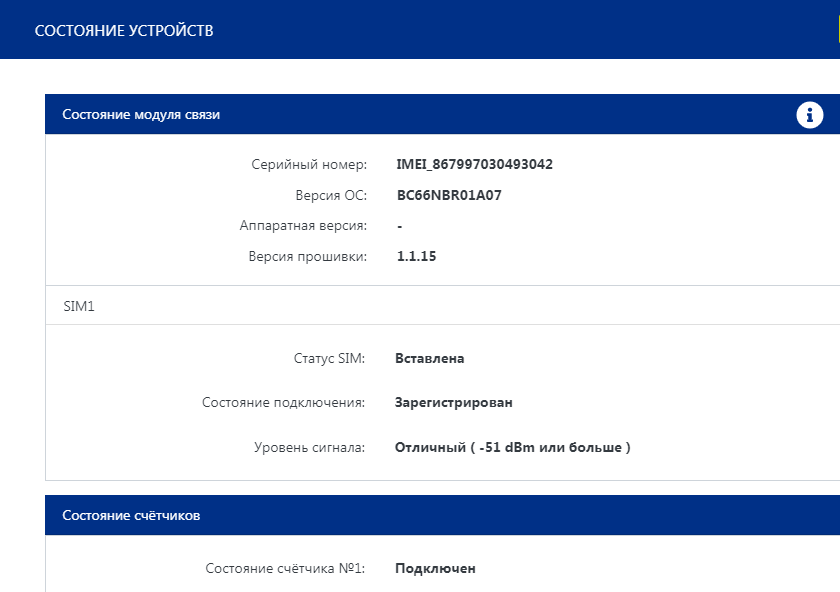

Состояние устройства
При успешном подключении к модулю отображается форма Состояние устройств. В противном случае появляется сообщение об ошибке.
В блоке Состояние модуля связи отображается информация о подключенном модуле и состоянии связи:
  • Серийный номер – серийный номер модуля;
  • Версия ОС – версия операционной системы;
  • Аппаратная версия – аппаратная версия модуля;
  • Версия прошивки – версия прошивки;
  • Статус SIM * – наличие установленной SIM карты;
  • Состояние подключения* – сведения о регистрации в сети оператора сотовой связи;
  • Уровень сигнала* – качественная и количественная (dBm) оценка уровня сигнала.
* Блок SIM 1 не отображается для модуля XNB.

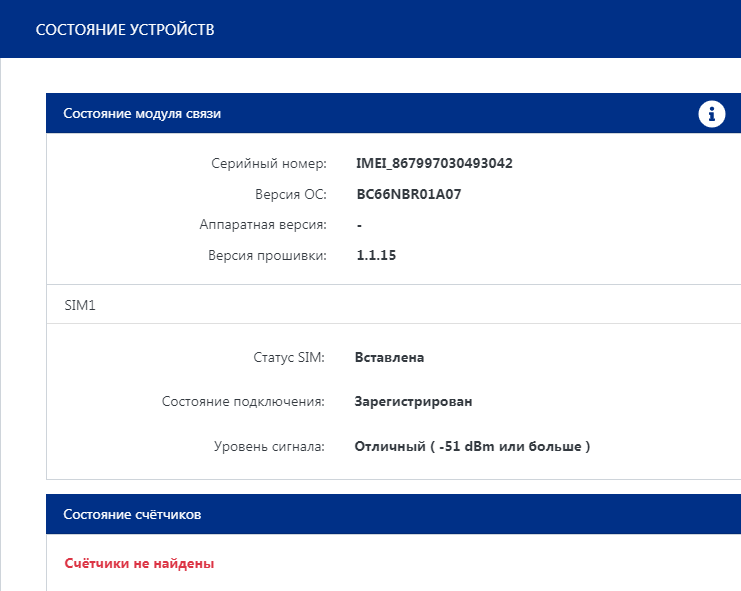

Прежде чем приступить к конфигурированию, убедитесь:
  • для модуля NB-IoT версия OC XXXXXXA10 и XXXXXXA11 для поддержки NIDD, версия прошивки модуля 1.1.24 и выше.
  • для модуля DUAL SIM версия OC XXXXXXA06, версия прошивки модуля 1.1.21 и выше.
В блоке Состояние счетчиков будет отображаться информация Счетчики не найдены, до тех пор, пока не будет выполнена корректная настройка параметров счетчиков, см. п. Настройка параметров счетчиков. После завершения конфигурирования в блоке будет отображаться информация о подключенных счетчиках, например, Счетчик № 1 – Подключен.
Изменение пароля модуля
Для сохранения параметров конфигурации необходимо изменить пароль модуля по умолчанию.
Пароль модуля должен удовлетворять следующим требованиям:
  • не менее шести символов;
  • не менее одной заглавной буквы;
  • не менее одной прописной буквы;
  • не менее одной цифры.
Порядок изменения пароля:
  1. Заполните поля в блоке Изменение пароля:
  • Старый пароль – Ab1234;
  • Новый пароль – в соответствии с требованиями к паролю;
  • Повторите новый пароль – введите новый пароль повторно.
  1. Нажмите кнопку Изменить.
  2. Дождитесь сообщения об успешном изменении пароля.
  3. Нажмите кнопку Закрыть.
Данный блок отображается только для модулей NB-IoT и DUAL SIM.
Настройка каналов связи выполняется для обоих режимов передачи данных: инициативной передачи и режима прямого канала.
На форме выполняется настройка параметров связи (APN) по рекомендациям оператора сотовой связи и настройка автосинхронизации с сервером точного времени. Для модуля DUAL SIM выбирается приоритетный канал связи.
  1. Для модуля DUAL SIM введите параметры:
  • SIM карта основного канала – выберите приоритетный канал передачи, ассоциированный с SIM картой: SIM1 или SIM2;
  • Таймаут возврата резервного канала на основной, минуты – время ожидания для переключения с резервного канала на основной. Переключение на резервный канал выполняется автоматически после потери связи по основному каналу.
Данный блок отображается только для модуля с DUAL SIM.

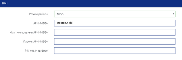

  1. Выберите режим работы SIM карты в сети оператора связи в блоке SIM1 в поле Режим работы. Доступные режимы работы:
  • NIDD – применяется для передачи данных по технологии NIDD;
  • IPv4 + NIDD – по умолчанию модуль работает в режиме NIDD, переходит в режим IPv4 по команде системы верхнего уровня и работает в нем до получения команды перезагрузки;
  • IPv4 – применяется для работы про протоколу TCP IP.
  1. Введите параметры настройки в соответствии с рекомендациями, приведенными на сайте оператора сотовой связи:
Для режима работы IPv4:
  • APN (IPv4) – имя точки доступа;
  • Имя пользователя APN (IPv4)– имя пользователя;
  • Пароль APN (IPv4)– пароль;
  • PIN код (4 цифры)– не задается в соответствии с требованиями к SIM карте, см. документ «Руководство по эксплуатации» на счетчик.
Для режима работы NIDD:
  • APN (NIDD) – имя точки доступа NIDD (вводится в личном кабинете);
  • Имя пользователя APN (NIDD) – логин в учетной записи (NIDD аккаунты в ЛК);
  • Пароль APN (NIDD)– пароль в учетной записи (NIDD аккаунты в ЛК);
Порядок регистрации APN, а также учетной записи приведен в инструкции оператора сотовой связи.
Для режима работы IPv4 + NIDD введите все параметры, приведенные для режимов IPv4 и NIDD.
  1. Введите параметры настройки сервера точного времени:
  • NTP сервер (IP или имя) – IP-адрес или доменное имя NTP сервера;
  • Порт NTP сервера – номер порта в диапазоне от 1 до 65535;
  • Период синхронизации NTP – период синхронизации с NTP сервером в минутах в диапазоне от 60 до 10080 мин.
При включенной синхронизации времени модема от NTP сервера модем устанавливает время в счетчике командой плавной коррекции времени. В противном случае время счетчика устанавливается командой из системы верхнего уровня.
  1. Введите параметры настройки по рекомендациям оператора сотовой связи и параметры настройки сервера точного времени для второй SIM карты. Данный пункт выполняется только для модуля DUAL SIM с двумя SIM картами.
  2. Нажмите кнопку Дальше в нижней части формы.
Настройка каналов передачи данных
Настройка каналов передачи данных выполняется для работы в режиме инициативной передачи данных. Для модулей NB-IoT и DUAL SIM необходимо указать IP адрес и порт сервера сбора данных, период отправки состояния счетчика и параметры квитирования. Для модуля XNB указывается только период посылки состояния счетчика.
При настройке каналов выполняется настройка работы с несколькими серверами (основными и резервными) в режиме инициативной передачи данных.
Основной канал предназначен для передачи данных от счетчиков и информации о состоянии счетчиков на сервер сбора данных или в систему верхнего уровня. При добавлении второго основного канала та же информация будет передаваться на два сервера.
Резервный канал предназначен для передачи информации о состоянии счетчиков и используется независимо от основного канала. Если основной канал будет недоступен, резервный канал можно сконфигурировать в качестве основного, после чего он будет использоваться для передачи данных от счетчиков и информации о состоянии счетчиков.
Порядок настройки канала передачи данных:
  1. Укажите параметры основного канала:
  • IP адрес – IP-адрес сервера сбора данных;
  • Порт – порт сервера сбора данных в диапазоне 1:65535;
  • Период посылки состояния счетчика – введите период в диапазоне от одного раза в минуту до одного раза в сутки. При выборе периода необходимо учитывать требования к объему суточного трафика. Информация о пребывании счетчика в сети передается в пакете размером 30 Б. Частота отправки пакетов влияет на реакцию модуля на запрос от системы верхнего уровня или от удаленного оператора;
  • Квитирование – установите переключатель в положение ВКЛ, если необходимо получать подтверждение сервера об успешном приеме данных от счетчика;
  • Таймаут ожидания квитанции – время ожидания модулем подтверждения сервера об успешном приеме данных в диапазоне от 20 до 255 сек;
  • Количество попыток – количество попыток приема квитанции от сервера от двух до 10.
  1. Нажмите кнопку Добавить в блоке Основные каналы для добавления второго основного канала.
  2. Укажите параметры для второго основного канала, см. п. 1.
  3. Нажмите кнопку Добавить в блоке Резервные каналы для добавления резервного канала.
  4. Укажите параметры резервного канала в блоке Резервные каналы:
  • Порт – порт сервера сбора данных в диапазоне1:65535;
  • Период посылки состояния счетчика – выберите период в диапазоне от одного раза в минуту до одного раза в сутки. При выборе периода необходимо учитывать требования к объему суточного трафика.
  1. Нажмите кнопку Добавить в блоке Резервные каналы для добавления второго резервного канала.
  2. Укажите параметры второго резервного канала, см. п. 5.
  3. Нажмите кнопку Дальше в нижней части формы, перейдите к п. Настройка прямого канала инструкции.
Для модуля XNB
Регистрация модулей XNB выполняется службой маршрутизации автоматически после начала их работы в сети. Информация об адресах и портах серверов АИИС КУЭ, на которые следует отправлять информацию, так же хранится в службе маршрутизации. Поэтому для настройки инициативной передачи данных следует указать только период посылки состояния счетчика.
  1. Укажите Период посылки состояния счетчика в блоке Основные каналы:
  1. Нажмите кнопку Дальше в нижней части формы, перейдите к п.Настройка общих параметров инструкции.
Настройка прямого канала выполняется для работы в режиме прямого канала. Данный блок отображается только для модулей NB-IoT и DUAL SIM.
Работа по прямому каналу организована так же, как у счетчиков с GPRS модемами. Счетчики передают данные по запросу системы верхнего уровня. Настройка времени и других параметров передачи данных выполняется на верхнем уровне управления.
ПО Меркурий Коммуникатор обеспечивает канал связи для обмена данными ведущего счетчика с верхним уровнем управления, если счетчик имеет “серый”
IP-адрес. Если счетчик имеет “белый” IP, то вместо IP адреса сервера Меркурий Коммуникатор при настройке указывается непосредственно IP адрес и порт сервера сбора данных.
Порядок настройки прямого канала:
  1. Укажите параметры прямого канала:
  • IP адрес – сервера Меркурий Коммуникатор;
  • Порт – External port, открытый на сервере Меркурий Коммуникатор в диапазоне от 1 до 65535;
    Для технологии NIDD IP адрес и External port предварительно должны быть указаны в конфигурации подписки в параметре notificationDestination в виде: “http://< IP адрес>:< External port>/scef/callback”.
  • Таймаут подключения – время ожидания подключения в диапазоне от 1 до 600 сек;
  • Таймаут переподключения – время ожидания повторного подключения в диапазоне от 1 до 600 сек;
  • Имя порта – порт, используемый для подключения к счетчику: Внутренний – для ведущего счетчика, Внешний – для ведомого счетчика.
  1. Нажмите кнопку Добавить в блоке SIM1 для добавления второго прямого канала (для модуля DUAL SIM с двумя SIM картами).
  2. Укажите параметры второго прямого канала, см. п. 1.
  3. Нажмите кнопку Дальше в нижней части формы.
Настройка работы со счетчиками из другой локальной сети
В разделе приведены краткие сведения по настройке удаленного доступа к счетчикам электроэнергии с компьютера, принадлежащего другой локальной сети с использованием ПО Меркурий Коммуникатор. На рисунке 3.1 приведена схема работы в режиме прямого канала.
Рисунок 3.1 – Схема работы в режиме прямого канала
Предварительные требования:
  • SIM-карта должна быть зарегистрирована в сети оператора связи, см. п. Установление связи с модулем.
  • Ведомый счетчик должен быть физически подключен к модулю по линии RS485;
  • записаны связные номера счетчиков.
Далее приведена краткая инструкция по настройке. Меркурий Коммуникатор в инструкции обозначен как МК. Номера портов указаны в качестве примера.
Локальная сеть МК
Локальная сеть счетчика
??? Создать в ПО МК порт, например 20001, по которому сервер будет ожидать получения данных от модуля.
Add External Port:
Port number: 20001
Client Type : Меркурий V2
??? Настроить связь с МК, см. п. Для модуля XNB.
Настройки Меркурий Коммуникатор:
Адрес: IP сервера МК
Порт: 20001
Модуль начинает отправлять запросы по указанному адресу и порту 1 раз в 5 минут
??? В списке устройств ПО МК появится новое устройство: Device Unknown. Необходимо принять устройство и открыть локальный порт, например, порт 30001.
Accept device :
Device name : Меркурий NBIoT / Меркурий GPRS
Local Port: 30001
Params Profile: COM M234 Внутренний, sp=9600, db=8, pt=none, sp=1
Следите, чтобы выбранные параметры связи совпадали с реальными параметрами.
В списке устройств МК появится устройство с заданным именем.
??? На компьютере пользователя запустить ПО Меркурий Конфигуратор. Параметры для установления связи:
Тип счетчика: Меркурий 234;
Сетевой адрес: две последние цифры заводского номера счетчика;
IP -адрес: IP-адрес сервера МК;
Пользователь: Admin;
Пароль: 222222;
Порт: локальный (30001), открытый на сервере МК;
Тип интерфейса: TCP/IP
Настройки COM порта: параметры связи со счетчиком.

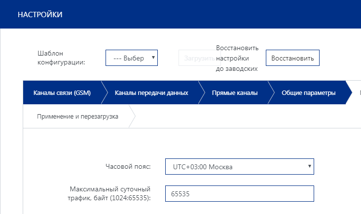

Настройка общих параметров выполняется для работы в режиме инициативной передачи данных.
При настройке общих параметров задаются региональный часовой пояс и максимальный суточный трафик. Если максимальный объем суточного трафика выбран, данные от счетчика передаваться не будут. Лимит применяется для ограничения количества передаваемых данных об оперативных событиях в нештатных ситуациях.
  1. Укажите параметры:
  • Часовой пояс – часовой пояс в регионе, где установлен счетчик;
  • Максимальный суточный трафик – выберите значение в указанном диапазоне от 1024 до 65535 байт.
  1. Нажмите кнопку Дальше в нижней части формы.
Настройка параметров счетчиков выполняется для работы в режиме инициативной передачи данных.
В заголовке формы выводится приблизительная оценка суточного трафика. Ограничение трафика, заданное на предыдущем шаге настройки, должно превышать оценочное значение. Следите за ограничениями, так как при подключении ведомых счетчиков трафик будет увеличиваться.
На данном этапе выполняется ввод параметров связи со счетчиком, периодичности отправки различных групп данных, а также ограничение состава передаваемых параметров для каждой группы. После завершения настройки счетчик с заданной периодичностью будет передавать только указанные параметры.
Если ограничения не введены, то счетчики будут передавать все доступные параметры.
Порядок настройки:
  1. Укажите параметры подключения к счетчику:
  • Тип счетчика – тип добавляемого счетчика;
  • Протокол счетчика – тип протокола связи с добавляемым счетчиком (для ведомых счетчиков реализована связь по протоколам Меркурий);
  • Имя порта – порт, используемый для подключения к счетчику: Внутренний – для счетчика со встроенным модулем, Внешний – для ведомого счетчика, подключенного по интерфейсу RS485 встроенного модуля;
  • Сетевой адрес – сетевой адрес по умолчанию:
  • Пароль счетчика – по умолчанию 222222 (шесть двоек) для протокола Меркурий, 2222222222222222 (шестнадцать двоек) для протокола СПОДЭС;
  • Скорость порта – по умолчанию 9600 бит/с;
  • Четность порта – по умолчанию контроль четности не осуществляется;
  • Биты данных – по умолчанию количество бит данных – восемь;
  • Стоп биты – по умолчанию используется один стоп бит.

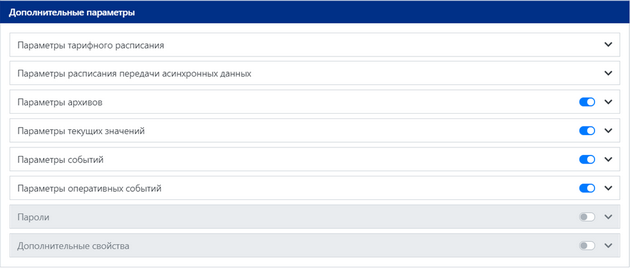

  1. В блоке Дополнительные параметры установите переключатель в положение включен (выключен) для групп параметров, которые будут периодически передаваться (не будут передаваться) в систему сбора данных верхнего уровня:
  • параметры архивов;
  • параметры текущих значений;
  • параметры событий;
  • параметры оперативных событий (отправка оперативных событий по умолчанию отключена).
  1. Нажмите кнопку ???рядом с группой параметров.
  2. Введите период передачи параметров для выбранной группы в диапазоне от одного раза в минуту до одного раза в сутки.
  1. Нажмите кнопку Выбрать.
  2. Выберите параметры, предназначенные для передачи на верхний уровень, в левой части формы. Для быстрого поиска параметров используйте поисковую строку. Для группы Параметры оперативных событий рекомендуется выбирать не более 30 параметров, при условии, что значения, установленные по умолчанию на других вкладках, не изменялись.
  1. Нажмите кнопку ???. Параметры, предназначенные для передачи, будут перемещены в правую часть формы.
  2. Нажмите кнопку Сохранить.
  3. Выполните пп. 2 – 4 для группы Параметры архивов, пп. 2 – 8 для других групп параметров. При настройке передачи событий необходимо сначала выбрать журнал, а затем уже события в рамках журнала. Перечень событий приведен в Приложении Приложение 1 Журналы событий. Перечень параметров текущих значений приведен в Приложении Приложение 2 Параметры текущих значений.
  4. Нажмите кнопку Добавить на форме Параметры счетчиков для добавления счетчика в список устройств, данные от которых будут передаваться в систему сбора данных верхнего уровня.
  5. Выполните пп. 1 – 10 для добавления ведомых счетчиков. Для каждого счетчика можно задать свой период отправки для группы данных и перечень отправляемых параметров.
  6. Нажмите кнопку Дальше в нижней части формы.

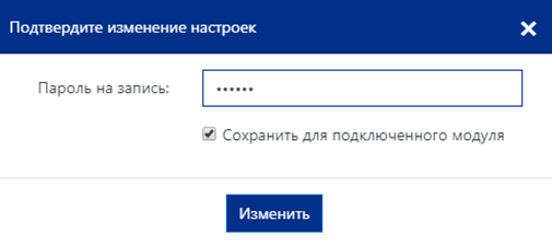

Для применения заданных параметров:
  1. Установите флаг в поле Сохранить конфигурацию как шаблон в блоке Применение и перезагрузка, если требуется применять данную конфигурацию для настройки других модулей.
  2. Введите название шаблона.
  3. Нажмите кнопку Применить.
  1. Введите пароль в поле Пароль на запись на форме Подтвердите изменение настроек, здесь используется уже измененный пароль, см. п. Изменение пароля модуля.
  1. Установите флаг в поле Сохранить для подключенного модуля.
  2. Нажмите кнопку Изменить. Будет выполнена запись конфигурации и перезагрузка модуля. Шаги процесса отображаются на форме Запись конфигурации и перезагрузка.
  1. Дождитесь успешного окончания записи конфигурации и перезагрузки модуля. При успешном подключении к модулю отображается форма Состояние модуля связи. Наличие связи со счетчиком подтверждается информацией в поле Состояние счетчика № 1 – Подключен.
Использование шаблона конфигурации
Шаблон конфигурации предназначен для быстрой однотипной настройки нескольких модулей. Для применения шаблона конфигурации он должен быть предварительно сформирован и сохранен.
Для использования шаблона конфигурации необходимо изменить пароль модуля по умолчанию.
Для модулей NB-IoT, DUAL SIM, XNB необходимо сделать разные шаблоны конфигурации.
Порядок использования шаблона конфигурации:
  1. Выберите в выпадающем списке шаблон конфигурации в поле Шаблон конфигурации верхней части формы Настройки. При этом становится активной кнопка Загрузить.
  1. Нажмите кнопку Загрузить для заполнения всех форм конфигуратора параметрами из шаблона.
  2. Внесите изменения в конфигурацию при необходимости и укажите параметры подключения счетчиков.
  3. Выполните применение параметров согласно п. Применение параметров.
Восстановление заводских настроек
При восстановлении заводских настроек происходит очистка всех форм конфигуратора и устанавливается пароль модуля lpwanwritepassword.
Порядок восстановления заводских настроек:
  1. Нажмите кнопку Восстановить в верхней части формы Настройки. Шаги процесса отображаются в окне Запись конфигурации и перезагрузка.
  1. Дождитесь успешного окончания записи заводских настроек и перезагрузки модуля, что подтверждается информацией в блоке Состояние счетчиков – Счетчики не найдены.

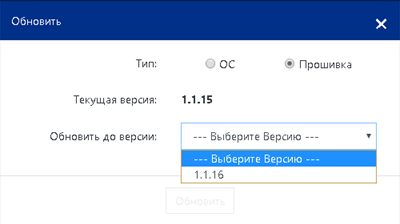

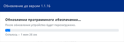

Обновление прошивки и ОС модуля связи
Предварительные условия: для загрузки новой версии ПО с сервера производителя необходимо, чтобы в счетчике была установлена действующая SIM карта.
Для обновления прошивки или ОС модуля связи:
  1. Нажмите кнопку ??? в правом углу верхней панели.
  1. Установите переключатель в положение Прошивка или в положение OC в зависимости от типа обновления
  2. Выберите версию прошивки/ОС в поле Обновить до версии. Рекомендуется выбирать последнюю версию прошивки/OC. Обновление текущей версии недоступно.
  3. Нажмите кнопку Обновить.
  4. Дождитесь завершения обновления прошивки/ОС. На индикаторе отображается процесс загрузки. Если процесс загрузки не завершился или завершился с ошибкой, повторите процедуру загрузки.
После успешной загрузки файлов в автоматическом режиме начнется установка загруженного пакета. Во время установки пакета запрещается выполнять какие-либо действия в приложении.
Рекомендуется подождать около пяти минут: за это время в модуле будет установлена новая версия, выполнена перезагрузка устройства и выход в сеть.
Установите соединение с модулем в приложении LpWAN Конфигуратор и убедитесь, что версия прошивки/OC совпадает с версией, выбранной при загрузке, см. п. Установление связи с модулем.
После обновления ПО и/или прошивки параметры конфигурации сохраняются, тем не менее рекомендуется убедиться в их правильности.

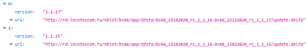

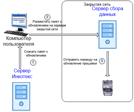

Удаленное обновление прошивки и ОС модуля связи
Удаленное обновление прошивки выполняется по рабочему каналу связи с сервера сбора данных.
Для минимизации трафика удаленное обновление прошивки выполняется как дельта-изменение по отношению к установленной версии.
  1. Если счетчики находятся в закрытой сети, необходимо скачать на сервер в закрытой сети файлы обновления прошивки (update.delta). Ссылки на обновления, доступные для текущей версии прошивки, содержатся в файле <номер версии прошивки>.json, размещенном на сервере разработчика. В качестве разделителей в номере версии прошивки файла json используются знаки подчеркивания, например для модуля NB-IoT: https://rd.incotexcom.ru/nbiot/bc66/app/1_1_16.json
Для текущей версии прошивки можно выполнить либо обновление до следующей версии, либо возврат к предыдущей версии.
  1. Убедиться, что текущая версия прошивки соответствует ожидаемой, например 1.1.16.
Схема удаленного обновления прошивки для закрытой сети
На рисунке 3.2 приведена схема удаленного обновления прошивки для закрытой сети.
Рисунок 3.2 – Схема удаленного обновления прошивки для закрытой сети
Проверка текущей версии прошивки
Удаленная проверка текущей версии прошивки выполняется по команде сервера сбора данных 0x82 − Запрос паспорта счетчика. Команда передается без параметров.
В ответной команде 0x02 − Паспорт счетчика счетчик отправляет паспортные данные. Отправка на сервер паспортных данных выполняется также после перезагрузки счетчика.
В таблице 3.1 приведено описание команды Паспорт счетчика, которая используется для проверки версии прошивки.

155
Мощность за период, средняя, S+ (power_period_apparent)
156
Мощность за период, средняя, S- (power_period_apparent)
157
Мощность за период, максимальная, A+ (power_period_active)
158
Мощность за период, максимальная, A- (power_period_active)
159
Мощность за период, максимальная, R+ (power_period_reactive)
160
Мощность за период, максимальная, R- (power_period_reactive)
161
Мощность за период, максимальная, S+ (power_period_apparent)
162
Мощность за период, максимальная, S- (power_period_apparent)
163
Ток, I, фаза 1 (curr)
164
Ток, I, фаза 2 (curr)
165
Ток, I, фаза 3 (curr)
166
Ток, I, ноль (curr)
167
Напряжение, U, фаза 1 (volt)
168
Напряжение, U, фаза 2 (volt)
169
Напряжение, U, фаза 3 (volt)
170
Напряжение, U, ноль (volt)
171
Коэф. мощности, cosФ (cosf)
172
Коэф. мощности, cosФ, фаза 1 (cosf)
173
Коэф. мощности, cosФ, фаза 2 (cosf)
174
Коэф. мощности, cosФ, фаза 3 (cosf)
175
Напряжение, U, межфазное 1-2 (volt)
176
Напряжение, U, межфазное 2-3 (volt)
177
Напряжение, U, межфазное 1-3 (volt)
178
Частота, F (freq)
179
Температура, T, (temper)
180
Угол, I фаза 1 – U фаза 1 (degree)
181
Угол, I фаза 2 – U фаза 2 (degree)
182
Угол, I фаза 3 – U фаза 3 (degree)
183
Угол, I фаза 1 – I фаза 2 (degree)
184
Угол, I фаза 2 – I фаза 3 (degree)
185
Угол, I фаза 1 – I фаза 3 (degree)
186
Угол, U фаза 1 – U фаза 2 (degree)
187
Угол, U фаза 2 – U фаза 3 (degree)
188
Угол, U фаза 1 – U фаза 3 (degree)
189
Угол, I, сдвиг фазы, фаза 1 (degree)
190
Угол, I, сдвиг фазы, фаза 2 (degree)
191
Угол, I, сдвиг фазы, фаза 3 (degree)
192
Угол, U, сдвиг фазы, фаза 1 (degree)
193
Угол, U, сдвиг фазы, фаза 2 (degree)
194
Угол, U, сдвиг фазы, фаза 3 (degree)
195
Ток, I, дифференциальный, фаза 1 (curr)
196
Ток, I, дифференциальный, фаза 2 (curr)
197
Ток, I, дифференциальный, фаза 3 (curr)
198
Искажение напряжения, фаза 1 (percent)
199
Искажение напряжения, фаза 2 (percent)
200
Искажение напряжения, фаза 3 (percent)
201
Удельная энергия потерь в цепях тока (loss_line)
202
Удельная энергия потерь в силовых трансформаторах (loss_transform)
203
Состояние нагрузки (load_state)
204
Состояние счетчика (meter_state)
205
Лимит мощности, A+ (power_active, 0 – лимит мощности отключен)
206
Продолжительность превышения лимита мощности, A+ (uint16, сек)
207
Лимит мощности, A- (power_active, 0 – лимит мощности отключен)
208
Продолжительность превышения лимита мощности, A- (uint16, сек)
209
Лимит мощности, R+ (power_reactive, 0 – лимит мощности отключен)
210
Продолжительность превышения лимита мощности, R+ (uint16, сек)
211
Лимит мощности, R- (power_reactive, 0 – лимит мощности отключен)
212
Продолжительность превышения лимита мощности, R- (uint16, сек)
213
Период переключения параметров индикации (uint8, сек)
214
Суточный трафик (uint32, байт)
  1. Заключить корпоративный договор с оператором сотовой связи на пакет SIM карт для счетчиков, услуг NIDD и пакета NIDD сообщений.
  2. Установить SIM в счетчик.
  3. Получить у оператора сотовой связи доступ к личному кабинету для управления SIM картами (M2M менеджер для МТС). Управление пакетом SIM карт привязано к номеру договора.
  4. Получить у оператора сотовой связи Инструкцию по настройке NIDD.
  5. Настроить NIDD в личном кабинете по инструкции оператора.
  6. Создать подписку сервера приложений (в нашем случае Меркурий Коммуникатор) на устройство по инструкции оператора сотовой связи.
В результате выполненных действий подготовлены параметры для обмена данными между счетчиком и приложением Меркурий Коммуникатор.
Выполнить настройку группы SIM карт:
  1. Создать группу SIM карт.
  2. Назначить группе APN.
  3. Добавить группе услугу SCEF APN.
  4. Добавить группе услугу NIDD.
В результате выполненных действий подготовлены параметры для обмена данными между группой счетчиков и приложением Меркурий Коммуникатор.
