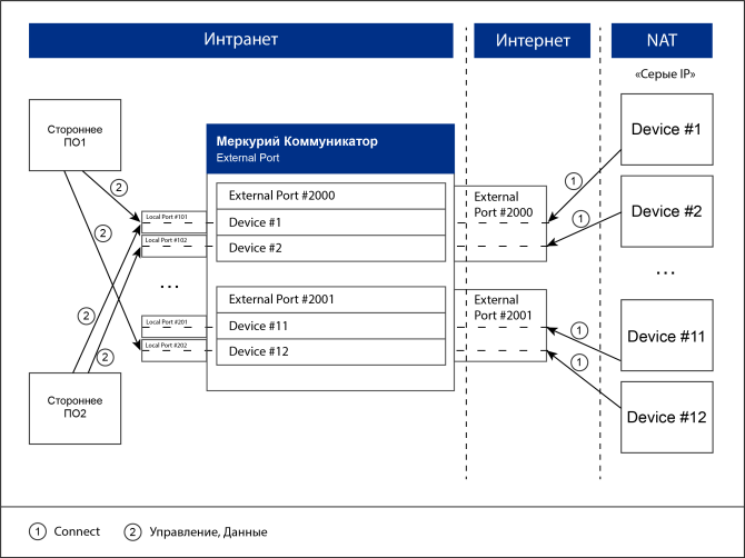

На рисунке 2.1 представлена функциональная схема работы Меркурий Коммуникатор в режиме PORTS AND DEVICES.
Схема работы в режиме PORTS AND DEVICES
Рисунок 2.1 – Схема работы в режиме PORTS AND DEVICES
Описание схемы
Схема выполнена для случая, когда сервер Меркурий Коммуникатор имеет публичный "белый" IP-адрес.
В ПО Меркурий Коммуникатор необходимо открыть внешний порт (External Port). По данному порту сервер будет ожидать запросы устройства.
На стороне устройства для подключения к серверу необходимо указать IP-адрес сервера Меркурий Коммуникатор и номер открытого на сервере внешнего порта.
Устройства (Device #) с "серым" IP-адресом начинают отправлять запросы на внешний порт, например 2000, сервера Меркурий Коммуникатор. Если к серверу пытается подключиться новое устройство, информация о котором отсутствует в конфигурации, то такое устройство помечается как неизвестное (статус Unknown). Пользователь может принять устройство, указав его тип, или отклонить устройство, если его подключение к серверу не планируется.
Для каждого внешнего порта на сервере Меркурий коммуникатор необходимо открыть один или несколько локальных портов, по которым будет подключаться стороннее ПО. Например, для внешнего порта 2000 открыть локальные порты 101, 102 и пр. Через открытый локальный порт 101 стороннее ПО будет подключаться для управления устройством Device #1.
Настройки конфигурации, т.е. связи серийных номеров или других идентификаторов устройств с внешним и локальными портами, записываются в файл конфигурации data.json, подробнее см. Описание файла data.json.

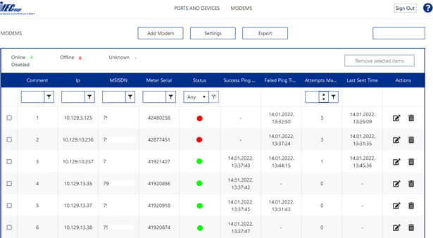

Режим MODEMS используется в автоматизированных системах сбора данных, в которые включены счетчики, оборудованные GSM/GPRS модемами со статическим IP адресом. При потере связи сервера системы со счетчиком модем должен перерегистрироваться в сети, чтобы восстановить связь.
В режиме MODEMS выполняется циклическая проверка наличия связи с модемами. В случае отсутствия связи с модемом из программы Меркурий Коммуникатор отправляются SMS-команды для перерегистрации модема в сети и настройки соединения с сервером.

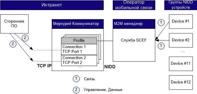

В режиме TCP↔NIDD сервер Меркурий Коммуникатор выполняет следующие операции:
  1. Получает от стороннего приложения (отправителя) запросы к NIDD устройствам по протоколу TCP IP;
  2. Транслирует запросы в формат NIDD сообщений;
  3. Передает сообщения на платформу оператора мобильной связи;
  4. Получает ответы NIDD устройств с платформы мобильного оператора;
  5. Транслирует NIDD ответы в формат протокола TCP IP;
  6. Возвращает ответы отправителю.
На рисунке 2.2 представлена функциональная схема работы Меркурий Коммуникатор в режиме TCP↔NIDD.
Схема работы в режиме TCP↔NIDD
Рисунок 2.2 – Схема работы в режиме TCP↔NIDD
Описание схемы
Перед началом взаимодействия между сервером Меркурий Коммуникатор и SCEF необходимо создать подписку для получения доступа к определенному устройству через сервис SCEF. При подписке от сервера приложений отправляется команда, а в ответе передается уникальный идентификатор устройства. Вся дальнейшая коммуникация с устройством выполняется с использованием данного идентификатора.
Поддержка групповых операций в ПО Меркурий Коммуникатор выполняется с помощью профилей, которые содержат общие параметры для логической группы подключений.
В параметрах подключений указывается связь между идентификатором устройства и портом TCP.

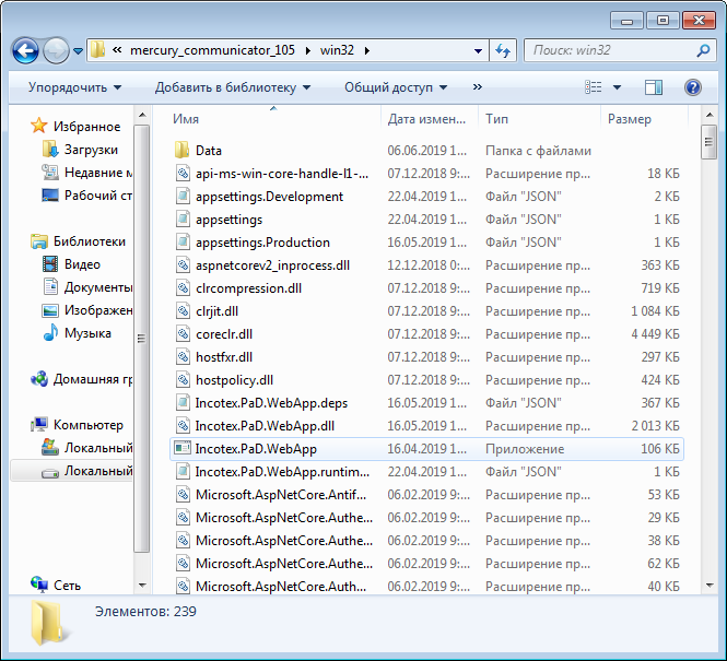

  1. Откройте папку Win32 .
  2. Запустите приложение Incotex . PaD . WebApp , см. рисунок 4.1.
Запуск приложения Incotex.PaD.WebApp
Рисунок 4.1 – Запуск приложения Incotex.PaD.WebApp

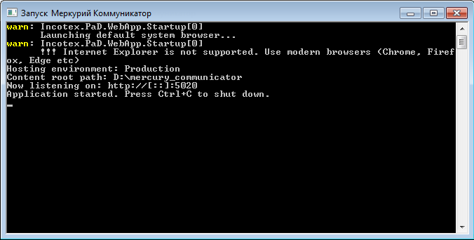

На экране будет представлено системное окно запуска программы, см. рисунок 4.2.
Системное окно запуска
Рисунок 4.2 – Системное окно запуска

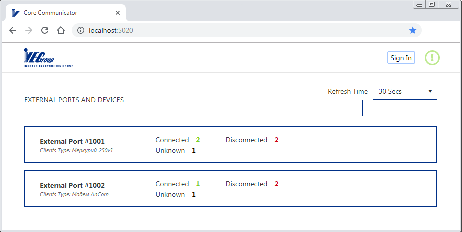

После успешного прохождения всех этапов установки и запуска автоматически откроется вкладка браузера со стартовой формой программы Меркурий Коммуникатор см. рисунок 4.3.
Если стартовая форма не открылась в браузере автоматически, откройте ее самостоятельно для чего в адресной строке браузера пропишите путь http://localhost:5020/ .
Окно программы Меркурий Коммуникатор в ОС Windows
Рисунок 4.3 – Стартовая форма в ОС Windows

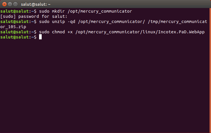

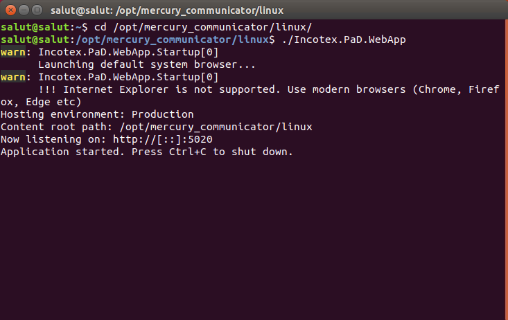

Установка и запуск программы в ОС Linux
В данном разделе рассматривается пример установки и запуска программы для Ubuntu 18.04 – x64. Для запуска программы Меркурий Коммуникатор следует установить .NET Core SDK, инструкция по установке которого есть на сайте компании Microsoft: http://dotnet.microsoft.com/download/linux-package-manager/ubuntu18-04/sdk-current".
Установка программы
Для установки программы выполните следующие действия:
  1. Откройте программу Terminal.
  2. Скачайте архив mercury_communicator_XX.zip, где XX – последняя версия программы, в папку tmp:
  3. /tmp/mercury_communicator_XX.zip
  4. Создайте новую папку для программы Меркурий Коммуникатор:
  5. sudo mkdir /opt/mercury_communicator
  6. Распакуйте архивный файл ПО Меркурий Коммуникатор в новую папку:
  7. sudo unzip -qd /opt/mercury_communicator/ /tmp/mercury_communicator_105.zip
  8. Разрешите исполнение файла программы:
  9. sudo chmod +x /opt/mercury_communicator/linux/Incotex.PaD.WebApp
Пример установки программы Меркурий Коммуникатор в ОС Linux представлен на рисунке 4.4.
Установка программы в Linux
Рисунок 4.4 – Установка программы в Linux
Запуск программы
Для запуска программы выполните следующие действия:
  2. Перейдите в папку программы:
  3. cd /opt/mercury_communicator/linux/
  4. Запустите программу:
  5. ./Incotex.PaD.WebApp
Пример запуска программы Меркурий Коммуникатор в ОС Linux представлен на рисунке 4.5.
Запуск программы в Linux
Рисунок 4.5 – Установка программы в Linux

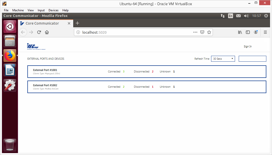

После успешного прохождения всех этапов установки и запуска автоматически откроется вкладка браузера со стартовой формой программы Меркурий Коммуникатор, см. рисунок 4.6.
Если стартовая форма не открылась в браузере автоматически, откройте ее самостоятельно для чего в адресной строке браузера пропишите путь http://localhost:5020/.
Стартовая форма программы Меркурий Коммуникатор в ОС Linux
Рисунок 4.6 – Стартовая форма в ОС Linux

В режиме PORTS AND DEVICES ПО Меркурий Коммуникатор обеспечивает канал связи для обмена данными устройства с системой верхнего уровня в случае, если устройство имеет "серый" IP-адрес, см. PORTS AND DEVICES.
В режиме PORTS AND DEVICES пользователь может просматривать информацию о внешних портах и подключенных к ним устройствах.
В процессе работы в программе Меркурий Коммуникатор пользователь имеет возможность изменять конфигурацию: создавать новые и удалять существующие внешние порты, для устройств со статусами Connected (Соединено), WaitConnection (Ожидание соединения), Error (Ошибка) и Transmitting (Обмен данными с устройством) создавать новые, менять параметры и удалять подключенные устройства. Устройства, статус которых Unknown (Не известно), могут быть приняты или отклонены. Кроме того, пользователь может экспортировать данные о внешних портах и подключенных к ним устройствах в файл.

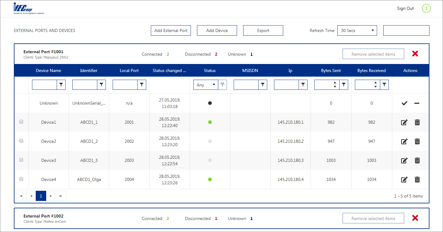

Просмотр перечня устройств
Для просмотра перечня устройств, подключенных к целевому порту:
Выберите поле External Port с нужным номером внешнего порта.
На экране будет представлена информация о подключенных устройствах, см. рисунок 7.1.
Программа Меркурий Коммуникатор. Информация о подключенных устройствах
Рисунок 7.1 – Информация о подключенных устройствах
Информация представлена в виде таблицы, которая содержит следующие сведения:
  • Device Name – название устройства, для непринятых устройств Unknown.
  • Identifier – идентификационный номер устройства, для непринятых устройств Unknown _ Serial _ Number.
  • Local Port – номер локального порта, через который стороннее ПО будет подключаться к устройству, если локальный порт не задан n / a.
  • Status Changed Time – время последнего изменения статуса подключения устройства.
  • Status – текущее состояние подключения устройства. В следующем списке приведены цветовые коды статусов:
???- Connected (Соединено).
???- WaitConnection (Ожидание соединения).
???- Unknown (Не известно).
???- Error (Ошибка).
???- мигающий индикатор – Transmitting (Обмен данными с устройством).
  • MSISDN – Mobile Subscriber Integrated Services Digital Number (номер подключенного устройства в цифровой сети с интеграцией служб).
  • IP – IP-адрес устройства.
  • RSSI – Received signal strength indicator (показатель уровня принимаемого сигнала).
  • Bytes Sent – количество байт, переданных устройством.
  • Bytes Received – количество байт, полученных устройством.
  • Actions – действия, которые может выполнять пользователь:
???- Edit Device (Редактировать устройство).
???- Delete (Удалить устройство).
???- Accept (Принять устройство).

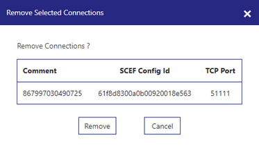

Для удаления устройства (или нескольких устройств одновременно) выполните следующие действия:
  1. Нажмите кнопку ??? (Remove Device) напротив устройства, информация о котором должна быть удалена.
  2. или
  3. Выберите несколько устройств для удаления, установив признаки в соответствующих полях, и нажмите кнопку Remove selected items.
На экране отобразится форма подтверждения удаления устройства или форма подтверждения удаления нескольких устройств.
Окно подтверждения удаления одного устройства
Рисунок 7.8 –Подтверждение удаления одного устройства
Окно подтверждения удаления нескольких устройств
Рисунок 7.9 – Подтверждение удаления нескольких устройств
  1. Нажмите кнопку Remove Device или Remove при удалении нескольких устройств для подтверждения операции.
В результате выполненных действий выбранное устройство или несколько устройств будет удалено из программы Меркурий Коммуникатор.

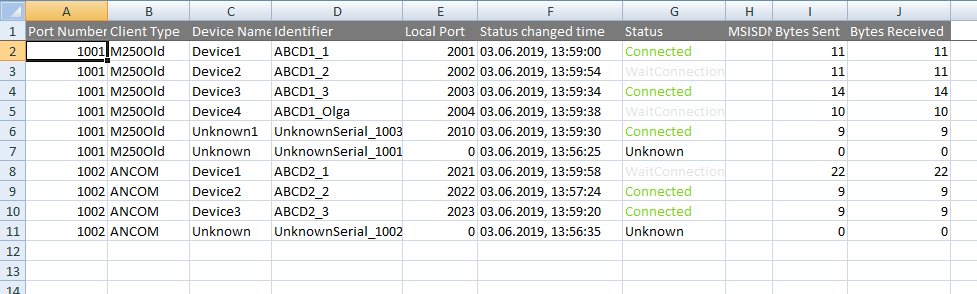

Пример XSLX-файла представлен на рисунке 7.12.
Пример XLSX-файла
Рисунок 7.12 – Пример экспортированного XLSX-файла
Информация в данном файле представлена в виде таблицы, которая содержит следующие сведения:
  • Port Number – номер внешнего порта, к которому подключено устройство.
  • Client Type – тип клиента, к которому относится внешний порт.
  • Device Name – название устройства.
  • Identifier – идентификационный номер устройства.
  • Local Port – номер локального порта.
  • Status changed time – время последнего изменения статуса устройства.
  • Status – статус подключения устройства.
  • MSISDN – MSISDN-номер устройства.

Просмотр состояния связи
Для перехода к просмотру состояния связи с модемами:
  1. Нажмите кнопку MODEMS в главном окне программы.
После чего будет доступен просмотр информации о модемах, а также переход к добавлению, удалению и редактированию параметров модемов для авторизованных пользователей.
При просмотре информации доступны возможности фильтрации по целевым полям таблицы, а также поиск модема по номеру SIM карты (MSISDN).
Форма MODEMS
Рисунок 8.1 – Форма MODEMS – состояние подключения модемов
Описание полей таблицы:
  • Comment – описание.
  • Ip – статический IP-адрес счетчика.
  • MSISDN (Mobile Subscriber Integrated Services Digital Number) – номер SIM карты модема, на который отправляются SMS-команды.
  • Meter Serial – заводской номер счетчика.
  • Status – состояние подключения устройства к сети.
  • Success Ping Time – время последнего успешного подключения.
  • Failed Ping time – время возникновения ошибки связи.
  • Attempts Made – количество попыток подключения.
  • Last Sent Time – время отправки последнего запроса.
  • ???- Edit Modem (Редактировать параметры модема).
  • ???- Remove Modem (Удалить модем).

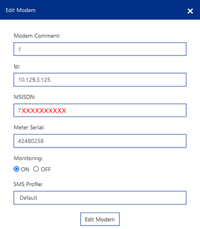

Добавление и редактирование параметров модема
Добавление и редактирование параметров модема выполняется на формах Add Modem и Edit Modem соответственно.
Перечень полей на формах Add Modem и Edit Modem одинаков.
  1. Нажмите кнопку Add Modem для перехода к добавлению нового модема.
    ИЛИ
    ??? (Edit Modem) в целевой строке таблицы для перехода к редактированию существующего модема.
    Форма Edit Modem
    Рисунок 8.2 – Форма Edit Modem – редактирование параметров модема
  2. Введите значения параметров в поля формы в соответствии с описанием:
    • Modem Comment – описание.
    • MSISDN (Mobile Subscriber Integrated Services Digital Number) – номер SIM карты модема.
      Первый символ в номере SIM карты в РФ должен быть 7. Цифры номера вводятся без пробелов и иных символов.
    • Monitoring – контроль пребывания в сети включен/выключен (ON/OFF).
    • SMS Profile – профиль настройки, включающий тексты SMS-команд, отправляемых модему, содержится в файле modem-profiles.json, см. п. Описание файла modem-profiles.json.
  3. Нажмите кнопку Add Modem / Edit Modem.
В результате выполненных действий будет создан/отредактирован модем, параметры которого сохранены в файле modems.json.

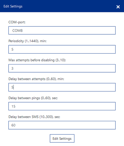

Форма Edit Settings
Рисунок 8.3 – Форма Edit Settings – редактирование параметров восстановления связи
Для выполнения настройки параметров восстановления связи:
  1. Нажмите кнопку Settings в разделе MODEMS.
  2. Введите значения параметров на форме Edit Settings в соответствии с описанием.
    • COM-port – номер COM порта, выделенного на компьютере при подключении модема.
    • Periodicity – периодичность передачи запросов, допустимые значения: от 1 до 1440 мин.
    • Max attempts before disabling – максимальное количество попыток отправки, от 3 до 10.
    • Delay between attempts – интервал между попытками отправки: от 0 до 60 мин.
    • Delay between ping – интервал между проверками соединения: от 0 до 60 с.
    • Delay between SMS – интервал между отправками SMS: от 10 до 300 с.
  3. Нажмите кнопку Edit Settings.
В результате выполненных действий в файле modems-settings.json будут сохранены отредактированные значения параметров.

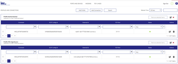

Просмотр профилей и соединений
Для перехода к просмотру профилей и параметров соединений:
  • Нажмите кнопку TCP↔NIDD в главном окне программы.
После чего будет доступен просмотр информации о профилях и соединениях, а также переход к добавлению, удалению и редактированию параметров для авторизованных пользователей.
При просмотре информации доступна фильтрация по целевым полям таблицы.
Форма TCP↔NIDD – профили и соединения
Рисунок 9.1 – Форма TCP↔NIDD – профили и соединения
Описание профиля: Profile <Идентификатор приложения в ЛК>:<имя пользователя> Notification Uri: <Uri, на котором выполняется прослушивание сообщений>.
  • ???- Edit Profile (Редактировать параметры профиля).
  • ??? - Remove Profile (Удалить профиль).
  • Remove selected items – удалить выбранные соединения.
Чтобы раскрыть таблицу соединений, если она свернута, щелкните мышкой на имени профиля. Для сворачивания таблицы также щелкните мышкой на имени профиля.
Описание полей таблицы подключений:
  • SCEF Config Id – уникальный идентификатор устройства, который возвращается в подписке после запроса.
  • External Id – уникальный идентификатор устройства на платформе оператора.
  • TCP Port – порт для связи с устройством, заданный в стороннем приложении.
  • ???- Edit Connection (Редактировать параметры соединения).
  • ???- Remove Connection (Удалить соединение).

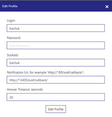

Добавление и редактирование профиля
Добавление и редактирование параметров профиля выполняется на формах Add Profile и Edit Profile соответственно.
Перечень полей на формах Add Profile и Edit Profile одинаков.
  1. Нажмите кнопку Add Profile для перехода к добавлению нового профиля.
    ИЛИ
    ??? в целевой строке описания профиля для перехода к редактированию существующего профиля.
Форма Edit Profile – редактирование профиля
Рисунок 9.2 – Форма Edit Profile – редактирование профиля
  1. Введите значения параметров в поля формы в соответствии с описанием:
    • Login – логин в учетной записи (NIDD аккаунты в ЛК).
    • Password – пароль в учетной записи (NIDD аккаунты в ЛК).
    • ScsAsId – идентификатор приложения в ЛК.
    • Notification Uri – Uri, на котором выполняется прослушивание сообщений на сервере Меркурий Коммуникатор.
    • Answer Timeout, seconds – максимальное время ожидания ответа.
  2. Нажмите кнопку Add Profile / Edit Profile.
В результате выполненных действий будет создан/отредактирован профиль, параметры которого сохранены в файле tcp2nidd.json.

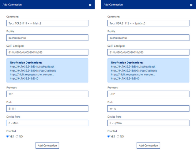

Добавление и редактирование соединения
Добавление и редактирование параметров соединения выполняется на формах Add Connection и Edit Connection соответственно.
Перечень полей на формах Add Connection и Edit Connection одинаков, за исключением дополнительного поля Profile на форме Add Connection.
  1. Нажмите кнопку Add Connection для перехода к добавлению нового соединения.
    ИЛИ
    ??? в целевой строке описания соединения для перехода к редактированию существующего соединения.
Форма Edit Connection – редактирование соединения
Рисунок 9.3 – Форма Edit Connection – редактирование соединения
    • Comment – описание соединения.
    • Profile – <Идентификатор приложения в ЛК>:<имя пользователя>, выбор в выпадающем списке.
    • SCEF Config Id – уникальный идентификатор соединения по подписке, выбор в выпадающем списке.
    • Protocol – TCP/UDP, выбор в выпадающем списке.
    • Port – порт, по которому стороннее ПО соединяется с устройством, например, данный порт вводится как параметр канала TCP IP в Конфигураторе счетчиков, если он используется в качестве стороннего ПО.
    • Device Port – тип порта, определяет, тип адресата или отправителя при передаче данных. Выбор в выпадающем списке:
      • TCP протокол:
      • 2 - Main – для выполнения обмена данными между счетчиком и приложением, например, конфигуратором;;
      • 3 - RS485 – для выполнения обмена данными между приложением и счетчиком или другим устройством, которое соединено с модулем связи по RS485;
      • UDP протокол:
      • 0 - LpWan – для выполнения обмена данными между модулем и приложением, например, системой сбора данных.
    • Enabled – переключатель для выбора состояния соединения:
      • YES – разрешено соединение;
      • NO – запрещено соединение.
  2. Нажмите кнопку Add Connection / Edit Connection.
В результате выполненных действий будет создано/отредактировано соединение, параметры которого сохранены в файле tcp2nidd.json.

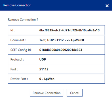

Удаление соединений
Для удаления целевого соединения:
  1. Нажмите кнопку ??? в строке соединения.
Подтверждение удаления одного соединения
Рисунок 9.4 – Подтверждение удаления одного соединения
  1. Нажмите кнопку Remove Connection для подтверждения удаления.
Для удаления нескольких соединений:
  1. Выберите соединения, предназначенные для удаления, в таблице.
  2. Нажмите кнопку Remove selected items в строке профиля.
Подтверждение удаления нескольких соединений
Рисунок 9.5 – Подтверждение удаления нескольких соединений
  1. Нажмите кнопку Remove для подтверждения удаления.

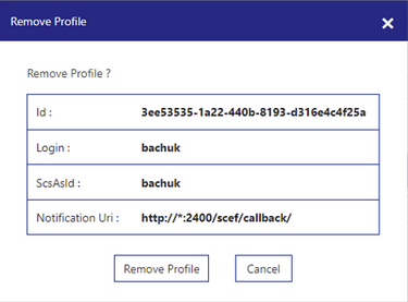

Удаление профиля
Перед удалением профиля должны быть удалены все связанные с ним соединения.
Для удаления целевого профиля:
  1. Нажмите кнопку ??? в строке профиля.
Подтверждение удаления профиля
Рисунок 9.6 –Подтверждение удаления профиля
  1. Нажмите кнопку Remove Profile для подтверждения удаления.

Описание файла modems.json
Файл modems.JSON предназначен для хранения параметров модемов. Пример файла modems.json:
1
2
3
5
{"Id":4,"Comment":"1","Ip":"10.129.3.125","MSISDN":"7XXXXXXXXXX","MeterSerial":"42480258","Enabled":false,"ProfileId":1},
{"Id":5,"Comment":"2","Ip":"10.129.10.236","MSISDN":"7XXXXXXXXXX","MeterSerial":"42877451","Enabled":false,"ProfileId":1},
{"Id":6,"Comment":"3","Ip":"10.129.10.237","MSISDN":"7XXXXXXXXXX","MeterSerial":"41921427","Enabled":false,"ProfileId":1}
где: - ID – идентификатор модема. - Comment – описание. - Ip – статический IP-адрес счетчика. - MSISDN – номер SIM карты модема. - MeterSerial – заводской номер счетчика. - Enabled – контроль пребывания в сети true/false. - ProfileId – идентификатор профиля SMS из файла modem-profiles.json.
