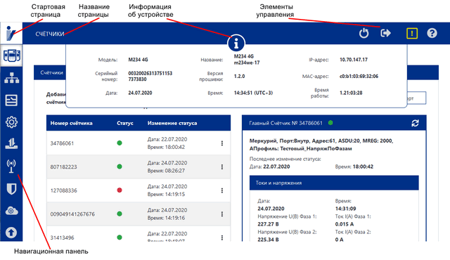

На страницах Веб-интерфейса отображается название страницы, навигационная панель, информация об устройстве, элементы управления.
Основные элементы страницы приведены на рисунке 4.1.
Рисунок 4.1 – Основные элементы страницы
Переходы между страницами осуществляются с помощью навигационной панели, размещенной слева на каждой странице. Пункты меню, выполненные в виде кнопок, соответствуют различным группам действий пользователя. Вид кнопок навигационной панели и их описание приведены в таблице 4.1.

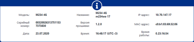

Просмотр информации об устройстве
Для просмотра информации о контроллере нажмите кнопку i в верхнем блоке формы.
Рисунок 4.2 – Информация об устройстве
Чтобы скрыть блок информации об устройстве, нажмите кнопку i повторно.
  • Модель – модель устройства, включает тип устройства и используемый тип связи, например, М234 – счетчик Меркурий 234, 4G –
  • IP – IP-адрес устройства;
  • Серийный номер – заводской серийный номер;
  • MAC -адрес – MAC-адрес устройства;
  • Дата – текущая дата;
  • Время работы – время начала работы устройства;
  • Название – название устройства, включает модель устройства и тип аппаратной версии;
  • Версия прошивки – версия прошивки базового ПО;
  • Время – текущее время.

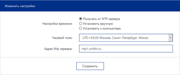

Синхронизация времени внутренних часов устройства может выполняться в ручном режиме или от NTP сервера.
Выбор NTP сервера
Для корректной работы NTP сервера необходимо обеспечить доступ в Интернет.
Выполните следующие действия:
  1. Выберите пункт меню Настройки.
  2. Нажмите кнопку Дата и время.
  3. Установите переключатель Настройки времени в положение Получать от NTP сервера.
  1. Выберите часовой пояс региона в поле Часовой пояс.
  2. Введите адрес надежного NTP сервера в поле Адрес NTP сервера.
  3. Нажмите кнопку Сохранить.

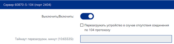

Включение обмена данными по протоколу IEC 60870-5-104
  2. Нажмите кнопку Серверы.
  3. Установите переключатель Выключить/Включить в блоке Сервер 60870-5-104 (порт 2404) в положение Включить.
  4. ???
  5. Нажмите кнопку Сохранить в нижней части формы.
  6. Перезагрузите устройство.
В результате выполненных действий будет открыт канал для передачи данных по протоколу IEC 60850-5-104, номер порта: 2404.

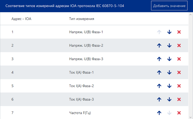

Настройки перечня параметров для отправки
  2. Нажмите кнопку Значение → Адрес в разделе Настройки.
  3. Введите или отредактируйте список параметров, которые планируется передавать на вышестоящий уровень управления:
  • для добавления параметра: нажмите кнопку Добавить значение, выберите параметр в списке, нажмите кнопку Добавить значение в нижней части списка;
  • для удаления параметра нажмите кнопку ???;
  • для изменения порядка следования параметров используйте кнопки ???и ???.

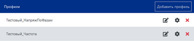

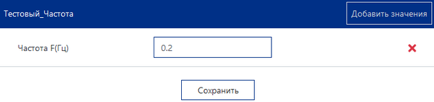

Настройка профиля апертуры
Настройка профиля апертуры требуется для отправки данных по протоколу IEC 60870-5-104 только при отклонении параметров электропитания от номинальных значений.
В профилях апертуры указывается допустимый предел отклонений. Например, если выбран контрольный параметр Частота F (Гц) и задано отклонение 0.2 Гц, то сообщения будут передаваться, если зафиксированная частота переменного тока равна или более 50.3 Гц, или равна или менее 49.7 Гц.
  2. Нажмите кнопку Апертура.
  3. Нажмите кнопку Добавить профиль. Описание функций кнопок для работы с профилем апертуры приведено в следующем списке:
  • Для удаления профиля нажмите кнопку ???;
  • Для редактирования имени профиля нажмите кнопку ???;
  • Для редактирования параметров профиля нажмите кнопку ???.
  1. Введите имя профиля в поле Название профиля.
  2. ???
  3. Нажмите кнопку Добавить профиль. Новый профиль будет добавлен в таблицу Профили.
  4. Нажмите кнопку??? в строке нового профиля.
  5. Нажмите кнопку Добавить значения в блоке <Имя профиля>.
  6. ???
  7. Выберите в списке параметры, значения которых необходимо отслеживать, на форме Добавить значения. Рекомендуется использовать поисковую строку.
  8. Нажмите кнопку Добавить значения в нижней части формы.
  9. Введите значения апертур для каждого из выбранных параметров;
  • для удаления параметра нажмите кнопку ???.
  1. Нажмите кнопку Сохранить.
В результате выполненных действий появится сообщение о сохранении значений профиля апертуры в памяти устройства. Передача данных на вышестоящий уровень управления будет выполняться при превышении значений отклонений от номинальных значений выбранных параметров.

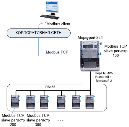

Настройка обмена данными по протоколу MODBUS TCP
Для настройки обмена данными по протоколу MODBUS TCP:
  1. Включите опцию отправки данных по протоколу MODBUS TCP, см. п. Включение обмена данными по протоколу MODBUS TCP;
  2. Задайте номер начального регистра в настройках счетчика, см. п. Задание номера начального регистра;
  3. Настройте перечень отправляемых параметров (карту регистров), см. п. Настройки перечня параметров для отправки;
  4. Настройте профиль апертуры (опционально) см. п. Настройка профиля апертуры, тогда параметры отправляются только при отклонении от номинальных значений.
  5. Проверьте корректность передачи параметров с помощью приложения MODBUS/TCP клиент.
На рисунке 10.1 приведена схема стенда для проверки отправки данных по протоколу MODBUS TCP.
Рисунок 10.1 – Схема стенда для проверки отправки данных по протоколу MODBUS TCP

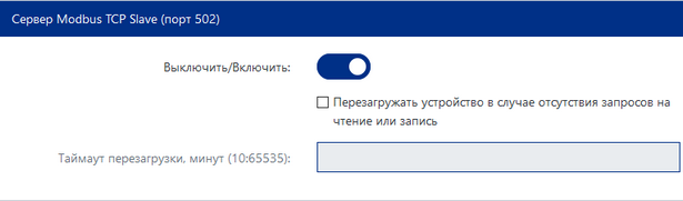

  3. Установите переключатель Выключить/Включить в блоке Сервер Modbus TCP Slave (порт 502) в положение Включить.
  1. Нажмите кнопку Сохранить в нижней части формы.
  2. Перезагрузите устройство.
В результате выполненных действий будет открыт канал для передачи данных по протоколу MODBUS TCP, номер порта: 502.

Формирование списка передаваемых параметров
Настройка -> Значение → Адрес
В качестве примера сформирован следующий список передаваемых параметров:
Подробнее о формировании списка передаваемых параметров см. п. Настройки перечня параметров для отправки.

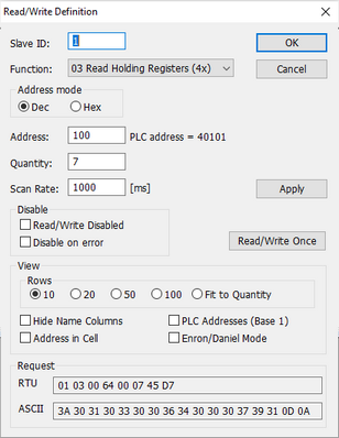

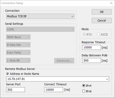

Проверка передачи параметров

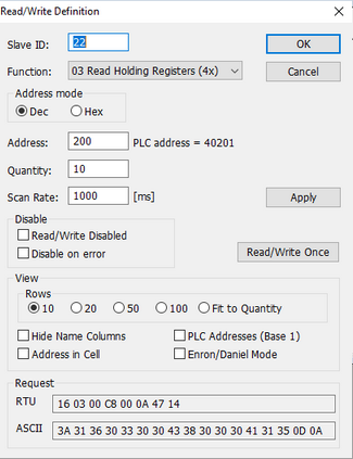

Проверка корректности передачи параметров выполняется в программе Modbus/TCP клиент. В данном документе приведен метод проверки в программе Modbus Poll.
  1. Запустите приложение Modbus Poll.
  2. Выберите пункт Read/Write Definition… в меню Setup.
  1. Выберите тип функции 03 Read Holding Register (4x) в поле Function.
  2. Введите номер начального регистра в поле Address. Данный номер регистра был задан в п. Задание номера начального регистра.
  3. Введите количество считываемых регистров в поле Quantity.
  4. Нажмите кнопку Apply.
  5. Выберите пункт Connect… в меню Connection
  1. Выберите значение Modbus TCP / IP в выпадающем списке блока Connection на форме Connection Setup.
  1. Введите IP-адрес устройства в поле IP Address or Node Name.
  2. Введите номер порта 502 в поле Server Port.
  3. Нажмите кнопку OK.
В результате выполненных действий на форме <название проекта> (Mbpoll 1) появятся данные в регистрах, открытых для чтения.

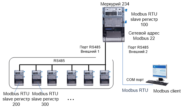

Настройка обмена данными по протоколу MODBUS RTU
Для настройки обмена данными по протоколу MODBUS RTU необходимо подключить USB (COM) порт компьютера к свободному внешнему порту RS485 устройства. Для удаленного подключения можно использовать преобразователь MOXA.
Для настройки удаленного обмена данными по протоколу MODBUS RTU:
  1. Включите опции отправки данных по протоколу MODBUS TCP, MODBUS RTU см. п. Включение обмена данными по протоколу MODBUS TCP, MODBUS RTU;
  2. Задайте номер начального регистра в настройках счетчика, Задание номера начального регистра;
  5. Проверьте корректность передачи параметров с помощью приложения MODBUS клиент.

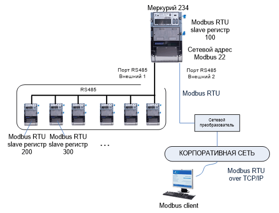

На рисунках 11.2, 11.2 приведены схемы стендов для проверки отправки данных по протоколу MODBUS RTU.
Рисунок 11.1 – Схема стенда для проверки отправки данных по протоколу MODBUS RTU – Serial port
Рисунок 11.2 – Схема стенда для проверки отправки данных по протоколу MODBUS RTU − Modbus RTU over TCP/IP

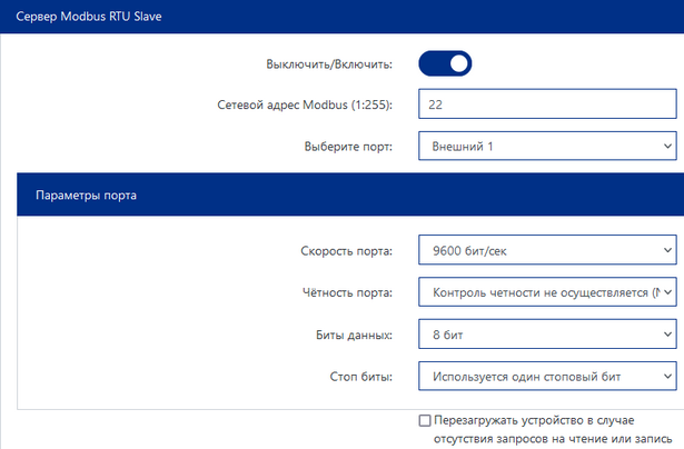

  1. Установите переключатель Выключить/Включить в блоке Сервер MODBUS RTU Slave в положение Включить.
  2. Введите сетевой адрес MODBUS в диапазоне 1−255 в поле Сетевой адрес Modbus (1:255).
  3. Выберите параметры связи в полях блока Параметры порта.
В результате выполненных действий будут открыты каналы для передачи данных по протоколам MODBUS TCP, MODBUS RTU.
  1. Введите сетевой адрес MODBUS в поле Slave ID. Данный адрес был задан в п. Включение обмена данными по протоколу MODBUS TCP, MODBUS RTU.
  2. Выберите тип функции 03 Read Holding Register (4x) в поле Function.
  3. Введите номер начального регистра в поле Address. Данный номер регистра был задан в п. Задание номера начального регистра.
  4. Введите количество считываемых регистров в поле Quantity.
  5. Нажмите кнопку Apply.

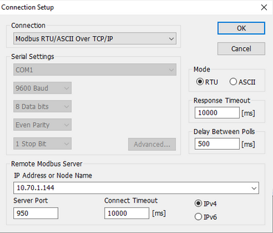

  6. Выберите пункт Connect… в меню Connection
  1. Выберите значение Modbus RTU / ASCII Over TCP / IP в выпадающем списке блока Connection на форме Connection Setup.
В примере используется преобразователь MOXA: IP-адрес 10.70.1.144, порт 950.
  1. Введите IP-адрес преобразователя в поле IP Address or Node Name.
  2. Введите номер порта преобразователя в поле Server Port.

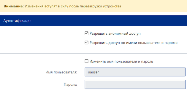

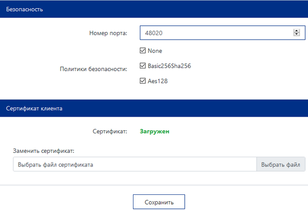

Настройка параметров безопасности
Данный раздел предназначен для обеспечения минимально необходимой настройки безопасности сервера при обмене по протоколу OPC UA.
При выборе параметров безопасности необходимо учитывать:
  • При анонимном доступе шифрование и подпись недоступны (политика безопасности None). Анонимный доступ является наиболее простым, но небезопасным вариантом подключения.
  • При доступе пользователя с именем и паролем можно использовать все политики безопасности.
  • Для шифрования и/или подписи требуется загрузить сертификат, который может быть создан в клиентском приложении, например в приложении UA Expert.
  • Параметры безопасности, установленные в клиентском ПО, должны согласовываться с параметрами безопасности, установленными на сервере.
Для выбора политики безопасности, режима безопасности и типа аутентификации:
  2. Нажмите кнопку OPC UA.
  1. Установите флаги в полях Разрешить анонимный доступ и/или Разрешить доступ по имени пользователя и паролю в соответствии с утвержденными правилами аутентификации.
  2. Установите флаг в поле Изменить имя пользователя и пароль при необходимости, когда выбран тип доступа Разрешить доступ по имени пользователя и паролю. Имя пользователя по умолчанию: uauser; пароль пользователя по умолчанию: 111111.
  3. Измените имя пользователя и пароль в полях Имя пользователя, Пароль.
  1. Введите номер порта для подключения к OPC UA серверу в поле Номер порта. По умолчанию используется порт 48020.
  2. Выберите политику безопасности в блоке Безопасность. Доступны три варианта политики безопасности, которые различаются используемым алгоритмом шифрования: None (не используется), Basic256Sha256, Aes128.
  3. Выберите файл сертификата безопасности в поле Выбрать файл, пользуясь стандартными средствами ОС Windows.
  4. Нажмите кнопу Сохранить.
  5. Перезагрузите устройство.

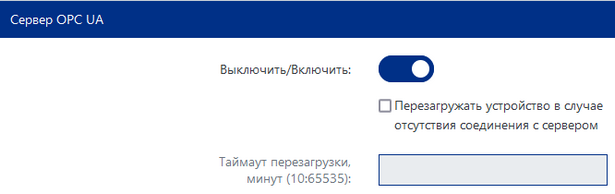

Включение OPC UA сервера
  3. Установите переключатель Выключить/Включить в блоке Сервер OPC UA в положение Включить.

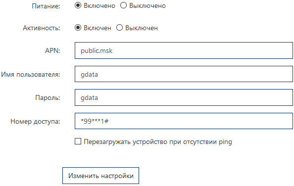

Настройка GPRS/3G/LTE
Для организации обмена данными по сети GSM (3G/LTE):
  1. Выберите пункт меню ??? Настройка GPRS/3LTE на левой панели формы.
  1. Установите переключатель Питание в положение Включено.
  2. Установите переключатель Активность в положение Включен для доступа по 3LTE. В положение Выключен осуществляется управление и выход в сеть по Ethernet.
  1. Введите параметры настройки в соответствии с рекомендациями, приведенными на сайте оператора сотовой связи:
  • APN – имя точки доступа;
  • Имя пользователя;
  • Пароль;
  • Номер доступа.
  1. Нажмите кнопку Изменить настройки.
Если SIM-карта устройства успешно зарегистрирована в сети, в поле IP-адрес будет отображаться корректный IP-адрес, выделенный устройству.

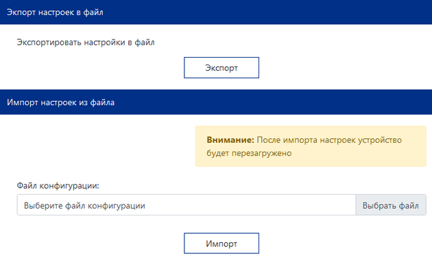

Импорт и экспорт настроек
В Веб-интерфейсе поддерживается импорт-экспорт настроек в файл конфигурации.
Для выполнения экспорта:
  1. Выберите пункт меню ??? Импорт/Экспорт настроек на левой панели формы.
  1. Нажмите кнопку Экспорт.
  2. Подтвердите сохранение файла конфигурации.
В результате выполненных действий файл конфигурации будет сохранен на вашем компьютере в папке Загрузки.
Для выполнения импорта:
  2. Выберите файл конфигурации: нажмите кнопку Выбрать файл и пользуйтесь стандартными средствами ОС.
  3. Нажмите кнопку Импорт.
В результате выполненных действий файл конфигурации будет загружен в память устройства.

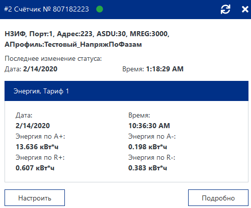

Работа со счетчиком электроэнергии
Добавление счетчика
Для просмотра данных счетчика из Веб-интерфейса необходимо предварительно физически подключить счетчик к одной из линий RS485.
После чего следует зарегистрировать параметры счетчика в Веб-интерфейсе (добавить счетчик) и проверить наличие связи со счетчиком.

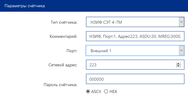

Для регистрации счетчика выполните следующие действия:
  1. Выберите пункт меню ??? Счетчики на левой панели формы.
  2. Нажмите кнопку Добавить в блоке Счетчики.
  1. Введите параметры связи со счетчиком в блоке Параметры счетчика.
  • Тип счетчика – протокол передачи данных, для выбора доступны протоколы счетчиков Меркурий, протоколы ряда других производителей и протокол СПОДЭС;
  • Комментарий – например, тип счетчика, его адрес, номер фидера и другие важные сведения;
  • Порт – порт RS485, к которому подключен счетчик, доступны для выбора порты: Внешний 1 для RS485-1 и Внешний 2 для RS485-2. Для счетчика Меркурий 234 с функциями телемеханики укажите порт Внутренний;
  • Сетевой адрес – сетевой адрес счетчика в соответствии с рекомендациями производителя, например, для счетчиков Меркурий это две последние цифры заводского номера счетчика;
  • Пароль счетчика – пароль счетчика устанавливает производитель. Для ввода пароля счетчика по умолчанию установлен формат ASCII, для ввода пароля в формате HEX установите переключатель в положение HEX.
  1. Введите параметры порта счетчика в блоке Параметры порта.
  • Скорость порта – скорость передачи данных по линии связи;
  • Четность порта – режим проверки четности;
  • Биты данных – величина контейнера для передачи информации;
  • Стоп биты – количество пересылаемых стоп-битов.

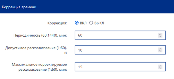

  1. Введите параметры выполнения коррекции времени в блоке Коррекция времени.
  • Коррекция – если переключатель установлен в положение ВКЛ, будет выполняться периодическая процедура коррекции времени счетчика в соответствии с заданными параметрами, если переключатель установлен в положение ВЫКЛ коррекция времени выполняться не будет;
  • Периодичность (60:1440), мин – интервал между выполнениями процедуры коррекции времени;
  • Допустимое рассогласование (1:60), с – допустимая разница между временем счетчика и системным временем, если значение разницы времени меньше указанного времени допустимого рассогласования, коррекция не производится;
  • Максимальное корректируемое рассогласование (1:60), мин – если разница между временем счетчика и системным временем превышает указанное значение, коррекция времени не производится.
Проверьте, что настройка времени выполняется от NTP сервера, см. раздел Установка времени. Если время установлено в ручном режиме, то коррекция перестанет выполняться через 24 часа.
Для выполнения коррекции времени счетчиков необходимо, чтобы с момента перезагрузки устройства в течение 24 часов была проведена синхронизация времени устройства с NTP сервером.

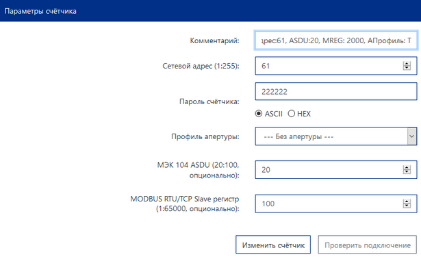

  1. Выберите значение Без апертуры или имя профиля апертуры, см. раздел Настройка профиля апертуры, в поле Профиль в блоке Апертура.
  1. Введите параметры для передачи данных по протоколам МЭК 104 и MODBUS TCP в блоке Дополнительные параметры.
  • МЭК 104 ASDU (20:100, опционально) – номер порта, выберите номер порта в указанном диапазоне;
  • МODBUS TCP Slave регистр (100:65000, опционально) – начальный номер регистра, выберите номер регистра в указанном диапазоне.
  1. Нажмите кнопку Добавить счетчик в нижней части формы.
  2. Нажмите кнопку Проверить подключение в нижней части формы.
Если введены корректные параметры счетчика, будет отображено сообщение: Подключение установлено. В сводной таблице блока Счетчики статус счетчика будет отображен зеленым цветом. При ошибках подключения или отсутствии связи со счетчиком по другим причинам – красным.

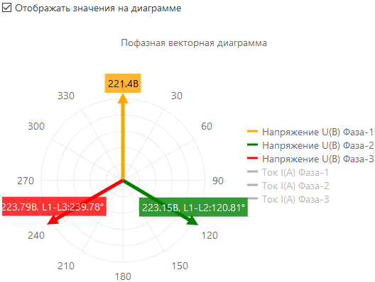

Просмотр данных счетчика
Для просмотра данных счетчика из Веб-интерфейса:
  2. В поле Режим отображения данных выберите тип данных, которые необходимо отображать на форме Счетчики.
  1. Нажмите кнопку Подробно в блоке счетчика.
В результате выполненных действий будут отображены данные о потреблении электроэнергии, мгновенные значения и векторная диаграмма:

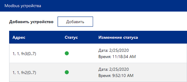

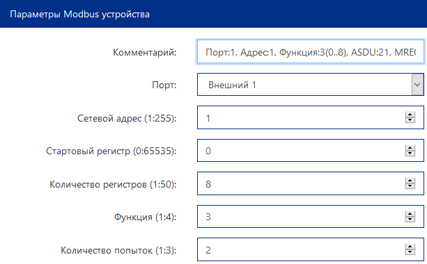

Добавление MODBUS устройства
Для просмотра данных MODBUS устройства из Веб-интерфейса необходимо предварительно физически подключить MODBUS устройство к одной из линий RS485.
После чего следует зарегистрировать параметры MODBUS устройства в Веб-интерфейсе (добавить MODBUS устройство) и проверить наличие связи с ним.
  1. Выберите пункт меню ??? Modbus устройства на левой панели формы.
  2. Нажмите кнопку Добавить в блоке Modbus устройства.
  1. Введите параметры связи с устройством и параметры запроса для отправки устройству в блоке Modbus устройства.
  • Комментарий – например, тип устройства, его адрес, функции и другие важные сведения;
  • Порт – порт RS485, к которому подключено устройство, доступны для выбора порты: Внешний 1 для RS485-1 и Внешний 2 для RS485-2;
  • Сетевой адрес (1:255) – сетевой адрес устройства в указанном диапазоне в соответствии с документацией на устройство;
  • Стартовый регистр (0:65535) – адрес первого регистра, начиная с которого будет выполнено чтение или запись;
  • Количество регистров (1:50) – количество требуемых регистров, например, стартовый регистр 0, количество регистров 8, будут читаться регистры с 0 по 7;
  • Функция (1:4) – функциональный код, определяющий раздел данных, к которым будет обеспечен доступ;
  • Количество попыток (1:3) – количество попыток доступа.
  1. Введите параметры порта устройства в блоке Параметры порта.
  1. Введите параметры портов для передачи данных по протоколам МЭК 104 и MODBUS TCP в блоке Дополнительные параметры.
  • МЭК 104 ASDU (20:100, опционально) – номер порта для передачи по протоколу МЭК 104, выберите номер порта в указанном диапазоне;
  • МODBUS TCP Slave регистр (100:65000, опционально) – номер порта для передачи по протоколу МODBUS TCP, выберите номер порта в указанном диапазоне.
  1. Нажмите кнопку Проверить подключение в нижней части формы.
Если введены корректные параметры, будет отображено сообщение: Подключение установлено и считанные значения. В сводной таблице блока Modbus устройства статус устройства будет отображен зеленым цветом. При ошибках подключения или отсутствии связи с устройством по другим причинам – красным.

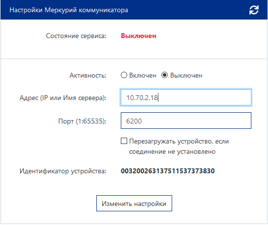

Настройка параметров связи с Меркурий Коммуникатор
ПО Меркурий Коммуникатор обеспечивает канал связи для обмена данными устройства с устройством управления верхнего уровня в случае, если устройство имеет «серый» IP-адрес. Механизм работы ПО заключается в замене адреса и порта устройства при прохождении пакета в одну сторону и обратной замене адреса и порта назначения в ответном пакете.
Схема настройки удаленного доступа к счетчику по прямому каналу с использованием ПО Меркурий Коммуникатор приведена в п.Настройка удаленного доступа к счетчикам электроэнергии.
Для настройки канала связи с ПО Меркурий Коммуникатор выполните следующие действия:
  1. Выберите пункт меню ??? Настройки Меркурий Коммуникатор на левой панели формы.
  1. Установите переключатель Активность в положение Включен.
  2. Введите IP-адрес компьютера, на котором запущен Меркурий Коммуникатор, и порт (External port), заданный в ПО Меркурий Коммуникатор.
  3. Нажмите кнопку Изменить настройки.
В результате выполненных действий будет отправлен пакет данных для добавления устройства в ПО Меркурий Коммуникатор.
Работа с ПО Меркурий Коммуникатор описана в документе «Меркурий Коммуникатор. Руководство пользователя».

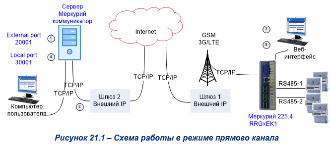

В разделе приведены краткие сведения по настройке удаленного доступа к счетчикам электроэнергии с компьютера, принадлежащего другой локальной сети. На рисунке 21.1 приведена схема работы с оборудованием в режиме прямого канала.
Рисунок 21.1 – Схема работы в режиме прямого канала
Предварительные требования:
  • SIM-карта устройства должна быть зарегистрирована в сети оператора связи, если используется связь 3LTE, см. п. Настройка обмена данными по протоколу MODBUS TCP.
  • счетчик должен быть физически подключен к устройству по одной из линий RS485;
  • используя Веб-интерфейс устройства, см. п. Работа со счетчиком электроэнергии, следует проверить связь со счетчиком, к которому необходимо обеспечить удаленный доступ;
  • записать номер линии RS485, к которой он подключен;
  • записать связной номер счетчика (для счетчиков Меркурий связной номер соответствует двум последним цифрам заводского номера счетчика).
Далее приведена краткая инструкция по настройке прямого канала. Меркурий Коммуникатор в инструкции обозначен как МК.
Локальная сеть МК
Веб-интерфейс
1. Создать в ПО МК порт, например 20001, по которому сервер будет ожидать получения данных от устройства.
Add External Port:
Port number: 20001
Client Type : Меркурий V2
2. Настроить маршрутизацию данных: Внешний порт 20001 шлюза 2 на IP сервера МК в локальной сети.
3. Настроить связь с МК, см. п. Настройка параметров связи с Меркурий Коммуникатор.
Настройки Меркурий Коммуникатор:
Адрес: IP шлюза 2
Порт: 20001
Устройство начинает отправлять запросы по указанному адресу и порту 1 раз в 5 минут
4. В списке устройств ПО МК появится новое устройство: Device Unknown. Необходимо принять устройство и открыть 2 локальных порта (для линий RS485-1, RS485-2, например, порт 30001 для линии RS485-1).
Для RS485-1, Accept device:
Device name: Меркурий 225.4
Local Port: 30001
Params Profile: COM M234 Внешний 1, sp=9600, db=8, pt=none, sp=1
Следите, чтобы выбранные параметры связи совпадали с реальными параметрами.
В списке устройств появится устройство с заданным именем.
5. Изменить номер порта для линии
RS485-1 на номер 30001, см. п. Настройка обмена данными счетчиков электроэнергии с верхним уровнем.
Настройки->TCP порты->Внешний 1:
Номер порта: 30001
В результате выполненных действий будет установлена удаленная связь с RS485-1 устройства: в списке устройств External Port #20001 МК у устройства <тип устройства>, Local Port 30001 поле Status будет отображено зеленым цветом.
Через локальный порт в ПО МК обеспечивается обмен данными стороннего ПО, например, ПО Меркурий Конфигуратор, со счетчиками, подключенными к устройству.
На компьютере пользователя запустите ПО Меркурий Конфигуратор. Параметры для установления связи:
  • Тип счетчика: например, Меркурий 234;
  • Сетевой адрес: две последние цифры заводского номера счетчика;
  • IP -адрес: IP-адрес сервера МК;
  • Пользователь: Admin;
  • Пароль: 222222;
  • Порт: локальный (30001), открытый на сервере МК;
  • Тип интерфейса: TCP/IP
  • Настройки COM порта: параметры связи со счетчиком.
