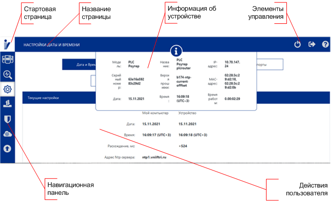

На страницах Веб-интерфейса отображается название страницы, навигационная панель, информация об устройстве, элементы управления.
Основные элементы страницы приведены на рисунке 4.1.
Рисунок 4.1 – Основные элементы страницы
Переходы между страницами осуществляются с помощью навигационной панели, размещенной слева на каждой странице. Пункты меню, выполненные в виде кнопок, соответствуют различным группам действий пользователя. Вид кнопок навигационной панели и их описание приведены в таблице 4.1.

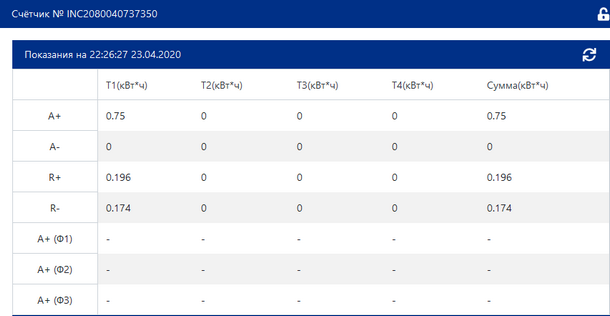

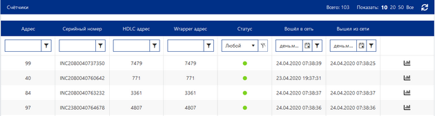

Вывод данных
Для отображения состояния сбора данных счетчиков нажмите кнопку ??? на навигационной панели.
Для отображения оперативных данных счетчика нажмите пиктограмму ??? в соответствующей стоке таблицы Состояние сбора данных, введите пароль для доступа к данным счетчика, нажмите кнопку Проверить подключение. Если подключение установлено, нажмите кнопку Использовать пароль.

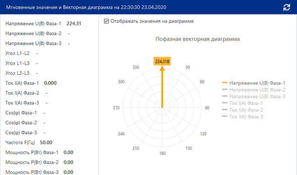

Детальные данные отображаются в таблице и в виде блока показаний и блока мгновенных значений.
При просмотре больших объемов данных используйте стандартную прокрутку.
Используйте кнопку ??? для обновления данных.

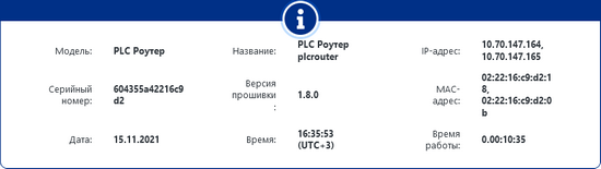

Просмотр информации об устройстве
Для просмотра информации о контроллере нажмите кнопку ??? в верхнем блоке формы.
Рисунок 4.2 – Информация об устройстве
Чтобы скрыть блок информации об устройстве, нажмите кнопку ??? повторно.
  • Модель – модель устройства
  • Название – название устройства, включает модель устройства и тип аппаратной версии;
  • IP – IP-адрес устройства;
  • Серийный номер – заводской серийный номер;
  • Версия прошивки – версия прошивки базового ПО;
  • MAC -адрес – MAC-адрес устройства;
  • Дата – текущая дата;
  • Время – текущее время;
  • Время работы – время с начала работы устройства.

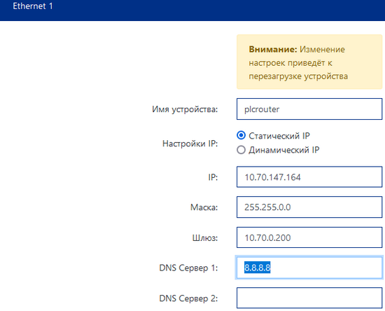

Изменение статического IP-адреса
Для изменения статического IP-адреса устройства выполните следующие действия:
  1. Выберите пункт меню ??? Настройки.
  2. Нажмите кнопку Сеть.
  3. Установите переключатель Настройки IP в положение Статический IP.
  4. Введите новый IP-адрес устройства в поле IP.
  1. Введите значение маски подсети в поле Маска.
  2. Введите значение адреса шлюза, используемого по умолчанию, если ваша локальная сеть сконфигурирована с использованием этого параметра, в поле Шлюз.
  3. Введите адрес публичного DNS-сервера в поле DNS Сервер 1/2.
  4. Нажмите кнопку Сохранить в нижней части формы.
В результате выполненных действий будет выведено сообщение о записи измененных параметров в память устройства и выполнена автоматическая перезагрузка устройства. Дождитесь окончания перезагрузки устройства и запустите Веб-интерфейс с новым IP-адресом.

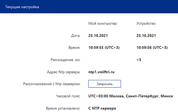

Установка времени
Сведения о времени
Синхронизация времени внутренних часов устройства может выполняться в ручном режиме или от NTP сервера.
Для получения сведений о времени:
  1. Выберите пункт меню Настройки.
  2. Нажмите кнопку Дата и время.

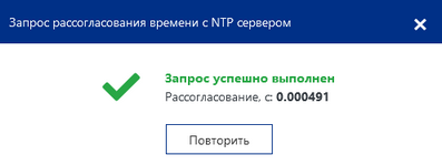

Сведения о текущем времени устройства и расхождении времени устройства с компьютером приведены в блоке Текущие настройки.
Если в качестве источника точного времени выбран NTP сервер, то для получения значения рассогласования с NTP сервером нажмите кнопку Запросить.

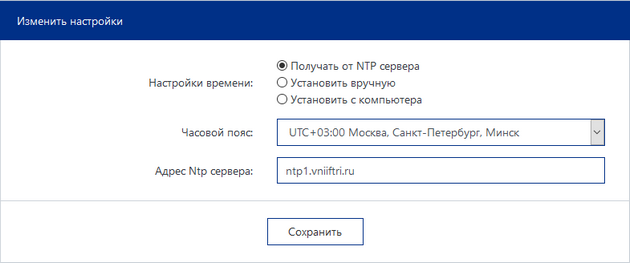

Выбор NTP сервера
Для корректной работы NTP сервера необходимо обеспечить доступ в Интернет.
Выполните следующие действия:
  3. Установите переключатель Настройки времени в положение Получать от NTP сервера.
  1. Выберите часовой пояс региона в поле Часовой пояс.
  2. Введите адрес надежного NTP сервера в поле Адрес NTP сервера.
  3. Нажмите кнопку Сохранить.
Если изменить настройку на установку времени в ручном режиме или установку времени с компьютера, адрес NTP сервера не сохраняется.

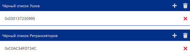

Формирование списков запрещенных узлов
Механизм формирования списков запрещенных узлов (черных списков) предназначен для тонкой настройки сети. Механизм предусматривает:
  • запрет на работу избранных узлов в сети PLC;
  • запрет на работу избранных узлов в качестве ретрансляторов, т.е. запрет транслировать пакеты других узлов сети.
Если узел зарегистрирован в черном списке узлов, включать данный узел в черный список ретрансляторов не имеет смысла.
Для добавления узла/ретранслятора в черный список:
  2. Нажмите кнопку Черные списки. На форме будут отображены списки MAC-адресов запрещенных узлов и запрещенных ретрансляторов.
  1. Нажмите кнопку ??? в блоке Черный список Узлов/Черный список Ретрансляторов.
  2. Введите MAC-адрес устройства, которому запрещено работать в виде узла/ретранслятора в поле MAC -адрес.
  1. Нажмите кнопку Добавить.
В результате выполненных действий устройство будет добавлено в список запрещенных узлов/запрещенных ретрансляторов.
Для удаления узла/ретранслятора из черного списка выберите целевой узел в блоке Черный список Узлов/Черный список Ретрансляторов и нажмите кнопку ???.

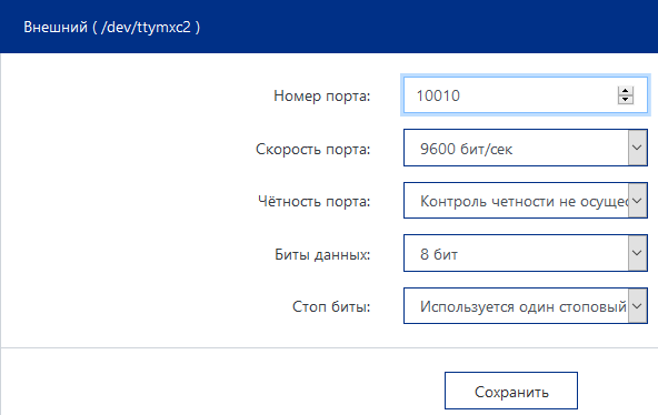

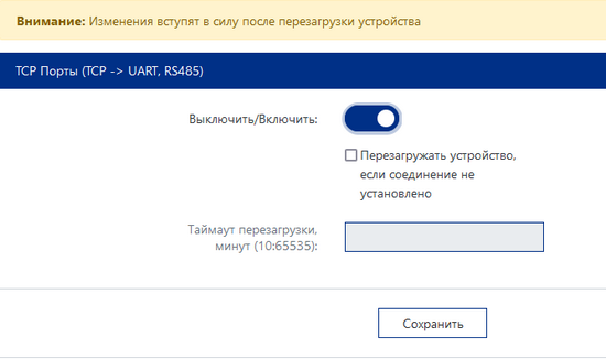

Настройка обмена данными по протоколу TCP
Для настройки обмена данными с верхним уровнем может потребоваться включение опции отправки данных по протоколу TCP (по умолчанию отключена).
  2. Нажмите кнопку Серверы.
  3. Установите переключатель Включить/Выключить в блоке TCP Порты (TCP -> UART, RS485) в положение Включить.
  1. При необходимости установите флаг в поле Перезагружать устройство, если соединение не установлено и введите время ожидания соединения в указанном диапазоне в поле Таймаут перезагрузки, минут.
  2. Нажмите кнопку Сохранить в нижней части формы.
  3. Перезагрузите контроллер.

Настройка TCP порта
Для настройки параметров обмена по RS485 через TCP-порт:
  2. Нажмите кнопку TCP порты.
  3. Введите номер локального порта, открытого в ПО Меркурий Коммуникатор, в поле Номер порта.
  4. Выберите параметры связи:
    • Скорость порта – скорость передачи данных по линии связи;
    • Четность порта – режим проверки четности;
    • Биты данных – величина контейнера для передачи информации;
    • Стоп биты – количество пересылаемых стоп-битов.
В результате выполненных действий будет открыт канал для передачи данных по интерфейсу RS485 через заданный TCP порт.

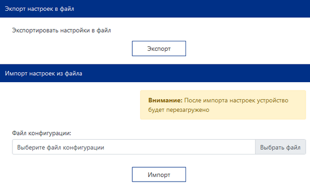

Импорт и экспорт настроек
В Веб-интерфейсе поддерживается импорт-экспорт настроек в файл конфигурации.
Для выполнения экспорта:
  1. Выберите пункт меню ??? Импорт/Экспорт настроек на левой панели формы.
  1. Нажмите кнопку Экспорт.
  2. Подтвердите сохранение файла конфигурации.
В результате выполненных действий файл конфигурации будет сохранен на вашем компьютере в папке Загрузки.
Для выполнения импорта:
  2. Выберите файл конфигурации: нажмите кнопку Выбрать файл и пользуйтесь стандартными средствами ОС.
  3. Нажмите кнопку Импорт.
В результате выполненных действий файл конфигурации будет загружен в память устройства.

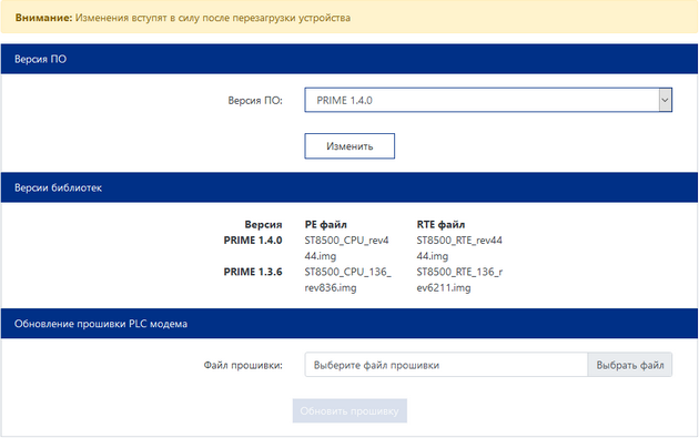

Настройка PLC модема
Сбор информации счетчиков электроэнергии по технологии PLC обеспечивается для стандартов: PRIME v.1.3.6, v.1.4.
Текущий стандарт PLC устанавливается при прошивке встроенного PLC модема на предприятии изготовителе. Для организации работы модема в PLC сети по другому стандарту следует перенастроить PLC модем.
Для настройки PLC модема:
  2. Нажмите кнопку PLC модем.
  1. Выберите целевую версию ПО PLC модема в выпадающем списке в поле Версия ПО. Информация о прошитых версиях библиотек приведена в блоке Версии библиотек.
  2. Нажмите кнопку Изменить.
В результате выполненных действий PLC модем будет переключен на работу по выбранному стандарту.
Обновление прошивки PLC модема
Предварительные условия: скачайте файл прошивки PLC модема с сайта предприятия-изготовителя.
Для обновления прошивки PLC модема:
  3. Выберите файл прошивки в поле Файл прошивки, используя стандартные инструменты ОС.
  4. Нажмите кнопку Обновить прошивку.
  5. Перезагрузите контроллер.
В результате выполненных действий будут обновлены прошивки PLC модема.

Просмотр статуса счетчиков
  1. Выберите пункт меню ??? Счетчики.
Для быстрого поиска и фильтрации данных введите поисковые данные в поле фильтра.
Информация о счетчиках в PLC сети отображается в виде таблицы.
  • Адрес – сетевой адрес счетчика;
  • Серийный номер – тип и заводской номер счетчика;
  • Н DLC адрес – адрес счетчика, использующийся в HDLC протоколе;
  • Wrapper адрес – адрес счетчика, использующийся в транспортном протоколе Wrapper для DLMS/COSEM UDP/TCP протокола;
  • Статус – статус нахождения счетчика в PLC сети, статус отображается зеленым цветом при нахождении счетчика в сети и красным, если счетчик в сети не обнаружен;
  • Вошел в сеть – дата и время входа счетчика в сеть;
  • Вышел из сети – дата и время выхода счетчика из сети.
Просмотр данных счетчиков
  2. Найдите целевой счетчик, используя фильтры.
  3. Нажмите кнопку ??? в строке целевого счетчика.
  4. Введите пароль счетчика, например, по умолчанию 2222222222222222 (16 двоек) для счетчиков Меркурий.
  1. Нажмите кнопку Проверить подключение. При успешном подключении будет выведено сообщение:
  1. Нажмите кнопку Использовать пароль для обеспечения повторного доступа к счетчику.
  2. Нажмите кнопку ??? Обновить в блоке Показания. Через некоторое время показания счетчика будут получены и отображены в таблице. В блоке Показания указывается время получения показаний.
  1. Нажмите кнопку ??? в блоке Мгновенные значения и Векторная диаграмма. Подождите несколько минут. Данные счетчика будут получены и отображены в таблице. В блоке указывается время получения данных.

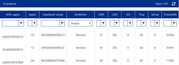

Просмотр дерева сети
Просмотр дерева сети выполняется для получения информации о состоянии служебных узлов сети. Топология сети сохраняется неизменной до тех пор, пока не будет выполнено автоматическое реконфигурирование сети в соответствии со спецификацией PRIME. С другой стороны, служебные узлы сети изменяют свое состояние после определенных событий в сети.
Служебные узлы могут находиться в трех состояниях: Disconnected, Terminal, Switch:
  • Disconnected – отключен, начальное функциональное состояние всех служебных узлов, основная задача узла в данном состоянии – поиск доступной сети и попытка регистрации в сети;
  • Terminal – терминал, в данном состоянии служебный узел поддерживает связь и выполняет обмен данными, но не может передавать данные других узлов;
  • Switch – ретранслятор, в данном состоянии служебный узел выполняет функции терминального узла и дополнительно может выполнять обмен данными с узлами своей ветки.
  1. Выберите пункт меню ??? Диагностика.
  2. Нажмите кнопку Дерево сети.
  3. Для быстрого поиска и фильтрации данных введите поисковые данные в поле фильтра.
  4. Для просмотра группы счетчиков, которые передают данные через ретранслятор, щелкните мышкой по служебному узлу в состоянии Switch.
Информация о счетчиках в PLC сети отображается в виде таблицы со столбцами, соответствующими параметрам спецификации PRIME.
  • MAC-адрес – MAC адрес счетчика, присваиваемый производителем, используется для идентификации уникального узла в процессе регистрации в сети;
  • Адрес – адрес счетчика в сети PLC;
  • Серийный номер – тип счетчика, заводской номер счетчика;
  • NodeState – состояние служебного узла: Disconnected, Terminal, Switch;
  • LNID – Local Node Identifier, уникальный 14-ти битный идентификатор служебного узла;
  • LSID – Local Switch Identifier, уникальный 8-ми битный идентификатор узла-ретранслятора: LSID=0x00 (0) – базовый узел, LSID=0xFF (255) – идентификатор не присвоен или узел не действителен;
  • SID – Switch Identifier, уникальный 8-ми битный идентификатор узла-ретранслятора непосредственно для служебного узла. LNID, LSID и SID формируют 22-х битный идентификатор служебного узла;
  • TCap – биты в последовательности справа налево характеризуют следующие параметры: Bit0: робастный режим поддерживается; Bit1: предыдущие версии поддерживаются; Bit2: ретранслятор поддерживается; Bit3: агрегация пакетов поддерживается; Bit4: период времени работы без соединения поддерживается; Bit5: прямое соединение поддерживается; Bit6: механизм ARQ (автоматический повтор запроса) поддерживается; Bit7: зарезервировано;
  • SwCap – биты в последовательности справа налево характеризуют следующие параметры: Bit0: коммутация прямого соединения; Bit1: зарезервировано; Bit2: зарезервировано; Bit3: ARQ буферизация в ретрансляторе поддерживается; Bit4 – Bit7: зарезервировано;
  • TimeLastRX – время получения последнего пакета от служебного узла в секундах.

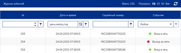

Просмотр журнала сетевых событий
  2. Нажмите кнопку Лог статуса устройства.
Журнал событий в сети отображается в виде таблицы.
  • ID – идентификатор события;
  • Дата и время – дата и время наступления события;
  • Событие – тип события: Вход в сеть/Выход из сети.

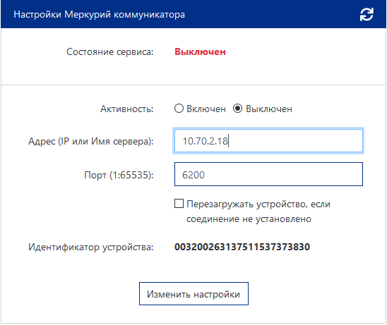

Настройка параметров связи с Меркурий Коммуникатор
ПО Меркурий Коммуникатор обеспечивает канал связи для обмена данными устройства с устройством управления верхнего уровня в случае, если устройство имеет «серый» IP-адрес. Механизм работы ПО заключается в замене адреса и порта устройства при прохождении пакета в одну сторону и обратной замене адреса и порта назначения в ответном пакете.
Схема настройки удаленного доступа к счетчику по прямому каналу с использованием ПО Меркурий Коммуникатор приведена в п.Настройка удаленного доступа к счетчикам электроэнергии.
Для настройки канала связи с ПО Меркурий Коммуникатор выполните следующие действия:
  1. Выберите пункт меню ??? Настройки Меркурий Коммуникатор на левой панели формы.
  1. Установите переключатель Активность в положение Включен.
  2. Введите IP-адрес компьютера, на котором запущен Меркурий Коммуникатор, и порт (External port), заданный в ПО Меркурий Коммуникатор.
  3. Нажмите кнопку Изменить настройки.
В результате выполненных действий будет отправлен пакет данных для добавления устройства в ПО Меркурий Коммуникатор.

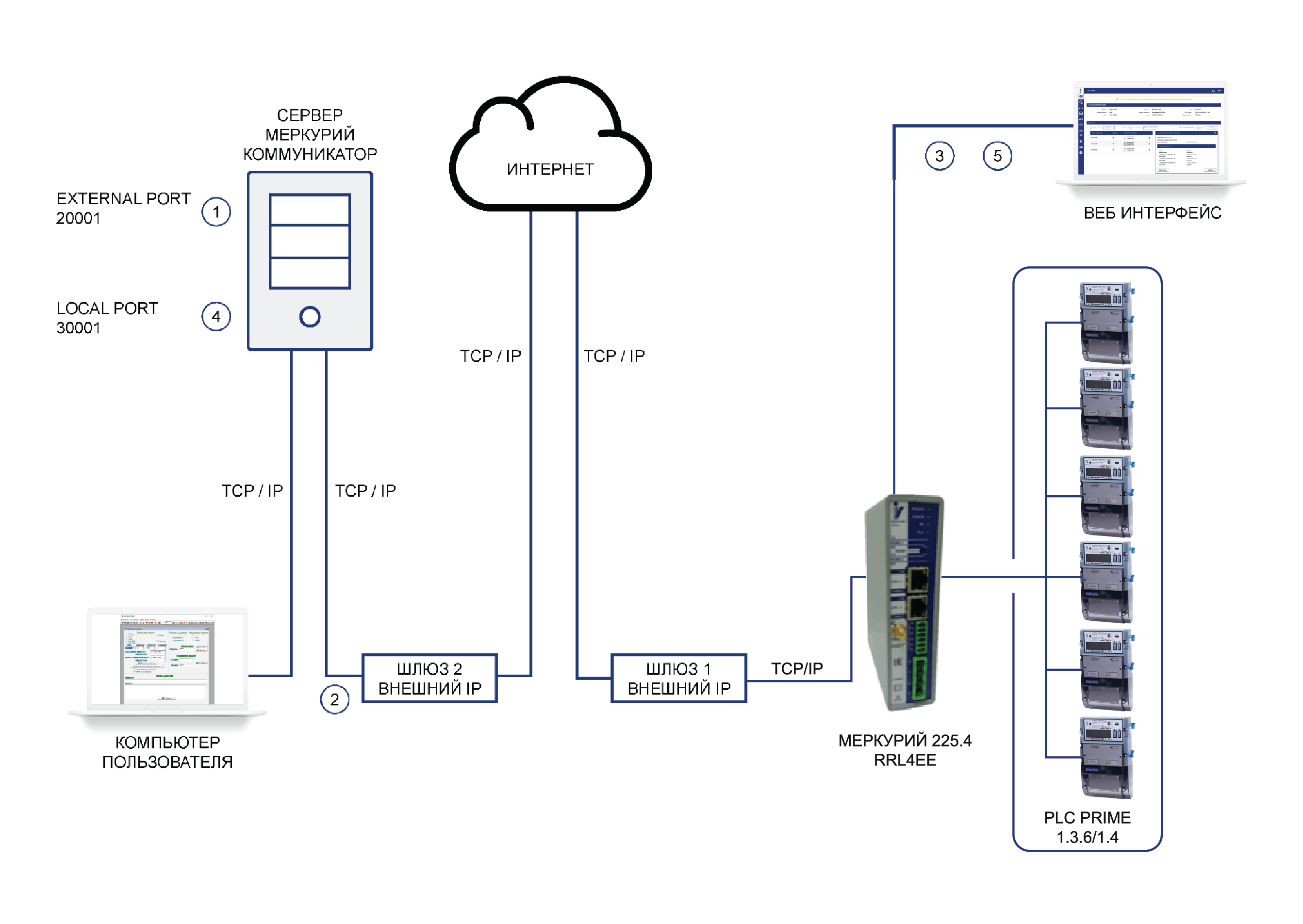

В разделе приведены краткие сведения по настройке удаленного доступа к счетчикам электроэнергии с компьютера, принадлежащего другой локальной сети. На рисунке 19.1 приведена схема работы с оборудованием в режиме прямого канала.
Рисунок 19.1 – Схема работы в режиме прямого канала
Предварительные требования:
  • счетчик должен быть зарегистрирован, см. п. Просмотр дерева сети;
  • используя Веб-интерфейс устройства, см. п. Просмотр статуса счетчиков, следует проверить связь со счетчиком, к которому необходимо обеспечить удаленный доступ;
  • записать номер линии RS485;
  • записать сетевой адрес счетчика.
Далее приведена краткая инструкция по настройке прямого канала. Меркурий Коммуникатор в инструкции обозначен как МК.
Локальная сеть МК
Веб-интерфейс
1. Создать в ПО МК порт, например 20001, по которому сервер будет ожидать получения данных от устройства.
Add External Port:
Port number: 20001
Client Type : Меркурий V2
2. Настроить маршрутизацию данных: Внешний порт 20001 шлюза 2 на IP сервера МК в локальной сети.
3. Настроить связь с МК, см. п. Работа со счетчиками.
Настройки Меркурий Коммуникатор:
Адрес: IP шлюза 2
Порт: 20001
Устройство начинает отправлять запросы по указанному адресу и порту 1 раз в 5 минут
4. В списке устройств ПО МК появится новое устройство: Device Unknown. Необходимо принять устройство и открыть локальный порт для счетчиков PRIME сети и 2 локальных порта (для линий RS485-1, RS485-2), например, порт 30001.
Accept device:
Device name: Меркурий 225.4
Local Port: 30001
Params Profile: COM M234 Внешний 1, sp=9600, db=8, pt=none, sp=1
Следите, чтобы выбранные параметры связи совпадали с реальными параметрами.
В списке устройств появится устройство с заданным именем.
5. Изменить номер порта на номер 30001, см. п. Настройка обмена данными счетчиков электроэнергии с верхним уровнем.
Настройки->TCP порты->Внешний 1:
Номер порта: 30001
В результате выполненных действий будет установлена удаленная связь с устройством по выбранному интерфейсу: в списке устройств External Port #20001 МК у устройства <тип устройства>, Local Port 30001 поле Status будет отображено зеленым цветом.
Через локальный порт в ПО МК обеспечивается обмен данными стороннего ПО, например, ПО Меркурий Конфигуратор, со счетчиками, подключенными к устройству.
