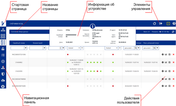

В Веб-интерфейсе применяются стандартные приемы работы с веб-приложениями. Переходы вперед-назад, создание закладок «Избранное» и ряд других навигационных действий осуществляются средствами программы-браузера. Поиск ключевых слов на открытой странице также осуществляется средствами браузера. Для вызова поискового окна нажмите Ctrl+F или выберите пункт меню Найти на этой странице.
На страницах Веб-интерфейса отображается название страницы, навигационная панель, информация об устройстве, элементы управления.
Основные элементы страницы приведены на рисунке 4.1.
Рисунок 4.1 – Основные элементы страницы
Переходы между страницами осуществляются с помощью навигационной панели, размещенной слева на каждой странице. Пункты меню, выполненные в виде кнопок, соответствуют различным группам действий пользователя. Вид кнопок навигационной панели и их описание приведены в таблице 4.1.

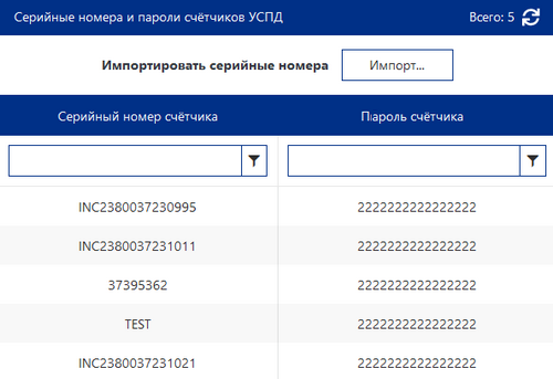

Пароли счетчиков
Просмотр паролей счетчиков, импорт серийных номеров счетчиков.

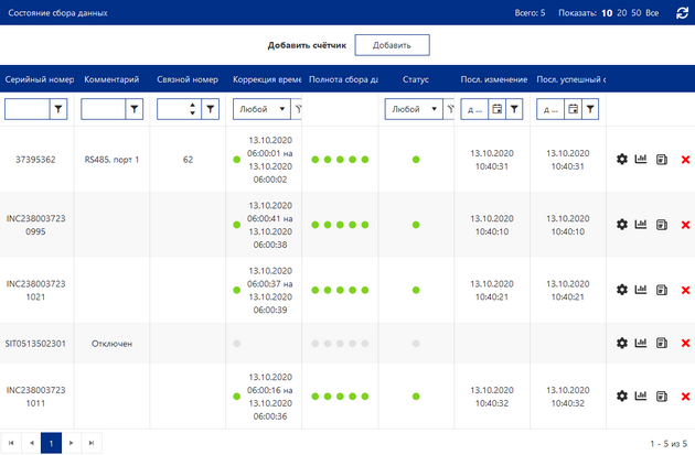

Вывод данных
Для отображения состояния сбора данных счетчиков нажмите кнопку ??? на навигационной панели.
Для отображения оперативных данных счетчика нажмите пиктограмму ??? в соответствующей стоке таблицы Состояние сбора данных и кнопку Прочитать.
Детальные данные отображаются в таблице и в виде блока показаний и блока мгновенных значений.

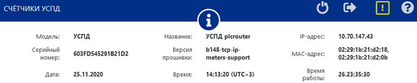

Просмотр информации об устройстве
Для просмотра информации о контроллере нажмите кнопку ??? в верхнем блоке формы.
Рисунок 4.2 – Информация об устройстве
Чтобы скрыть блок информации об устройстве, нажмите кнопку ??? повторно.
  • Модель – модель устройства, например, УСПД Меркурий 225.4;
  • Название – название устройства, включает модель устройства и тип аппаратной версии;
  • IP – IP-адрес устройства;
  • Серийный номер – заводской серийный номер;
  • Версия прошивки – версия прошивки базового ПО;
  • MAC -адрес – MAC-адрес устройства;
  • Дата – текущая дата;
  • Время – текущее время;
  • Время работы – время с начала работы устройства.

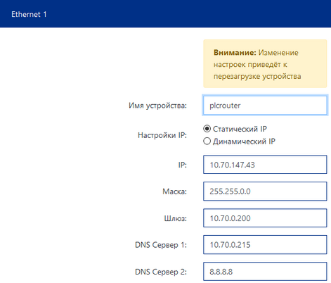

Изменение статического IP-адреса
Для изменения статического IP-адреса устройства выполните следующие действия:
  1. Выберите пункт меню ??? Настройки.
  2. Нажмите кнопку Сеть.
  3. Установите переключатель Настройки IP в положение Статический IP.
  4. Введите новый IP-адрес устройства в поле IP.
  1. Введите значение маски подсети в поле Маска.
  2. Введите значение адреса шлюза, используемого по умолчанию, если ваша локальная сеть сконфигурирована с использованием этого параметра, в поле Шлюз.
  3. Введите адрес публичного DNS-сервера в поле DNS Сервер 1/2.
  4. Нажмите кнопку Сохранить в нижней части формы.
В результате выполненных действий будет выведено сообщение о записи измененных параметров в память устройства и выполнена автоматическая перезагрузка устройства. Дождитесь окончания перезагрузки устройства и запустите Веб-интерфейс с новым IP-адресом.

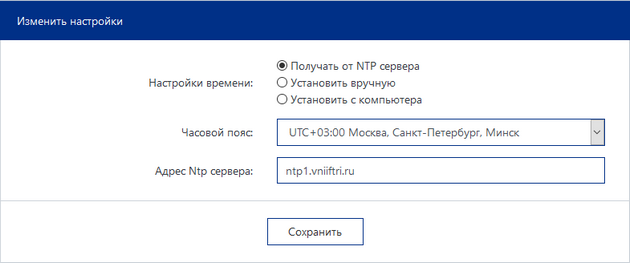

Выбор NTP сервера
Для корректной работы NTP сервера необходимо обеспечить доступ в Интернет.
Выполните следующие действия:
  1. Выберите пункт меню Настройки.
  2. Нажмите кнопку Дата и время.
  3. Установите переключатель Настройки времени в положение Получать от NTP сервера.
  1. Выберите часовой пояс региона в поле Часовой пояс.
  2. Введите адрес надежного NTP сервера в поле Адрес NTP сервера.
  3. Нажмите кнопку Сохранить.
Если изменить настройку на установку времени в ручном режиме или установку времени с компьютера, адрес NTP сервера не сохраняется.

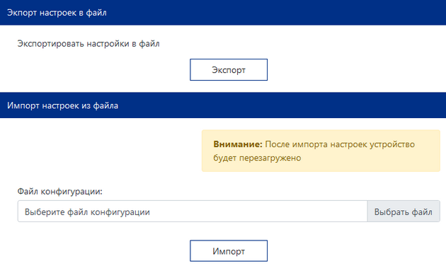

Импорт и экспорт настроек
В Веб-интерфейсе поддерживается импорт-экспорт настроек в файл конфигурации.
Для выполнения экспорта:
  1. Выберите пункт меню ??? Импорт/Экспорт настроек на левой панели формы.
  1. Нажмите кнопку Экспорт.
  2. Подтвердите сохранение файла конфигурации.
В результате выполненных действий файл конфигурации будет сохранен на вашем компьютере в папке Загрузки.
Для выполнения импорта:
  2. Выберите файл конфигурации: нажмите кнопку Выбрать файл и пользуйтесь стандартными средствами ОС.
  3. Нажмите кнопку Импорт.
В результате выполненных действий файл конфигурации будет загружен в память устройства.

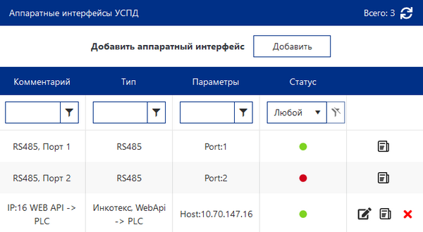

Просмотр параметров аппаратных интерфейсов УСПД
Просмотр параметров аппаратных интерфейсов УСПД выполняется при нажатии кнопки меню ???.
На форме Аппаратные интерфейсы УСПД выполняется просмотр информации о доступных интерфейсах, переход к просмотру информации о сборе данных по выбранному интерфейсу, переход к добавлению и редактированию параметров интерфейсов устройств в PLC PRIME сети, например, PLC PRIME роутеров.
Форма Аппаратные интерфейсы УСПД приведена на рисунке 11.1.
Рисунок 11.1 – Форма Аппаратные интерфейсы УСПД
Поля таблицы:
  • Комментарий – описание интерфейса;
  • Тип – тип интерфейса, например RS485, WebAPI;
  • Параметры – номер порта или IP-адрес роутера;
  • Статус – нет ошибок обмена по интерфейсу (зеленый), есть ошибки обмена (красный).
Для интерфейса предусмотрены следующие элементы управления:
  • ??? – переход к просмотру журнала сбора данных;
  • ??? – удаление интерфейса, переход к форме подтверждения удаления;
  • ??? – переход к редактированию параметров интерфейса.

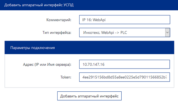

Добавление аппаратного интерфейса WebApi->PLC
Для добавления аппаратного интерфейса WebApi->PLC PRIME выполните следующие действия:
  1. Выберите пункт меню ??? Аппаратные интерфейсы УСПД на левой панели формы.
  2. Нажмите кнопку Добавить в блоке Аппаратные интерфейсы УСПД.
  1. Введите описание интерфейса в поле Комментарий.
  2. Выберите тип интерфейса WebApi->PLC в поле Тип интерфейса.
  3. Введите IP-адрес или имя сервера, например, PLC PRIME роутера, в поле Адрес.
  4. Введите заголовок http запроса, который необходимо указывать при вызовах методов веб API в поле Token, см. документ «Контроллер Меркурий 225.4 УСПД/PRIME роутер. ОПИСАНИЕ МЕТОДОВ WEB (API)» раздел Предварительные требования.
  5. Нажмите кнопку Добавить аппаратный интерфейс.
В результате выполненных действий аппаратный интерфейс будет добавлен в таблицу.

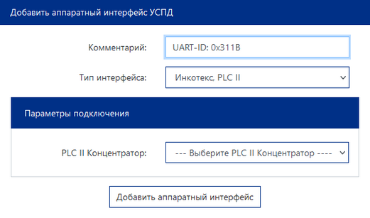

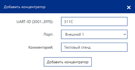

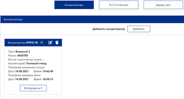

Добавление аппаратного интерфейса PLCII
Предварительно необходимо зарегистрировать концентратор, см. п. Добавление концентратора.
Для добавления аппаратного интерфейса выполните следующие действия:
  2. Выберите тип интерфейса PLC II в поле Тип интерфейса.
  3. Выберите идентификатор PLC II концентратора в поле PLC II Концентратор.
  4. Нажмите кнопку Добавить аппаратный интерфейс.

Просмотр состояния сбора данных
Просмотр состояния сбора данных выполняется при нажатии кнопки меню ???.
Состояние сбора данных представлено в сводной таблице, где выводятся все зарегистрированные счетчики сети PRIME, а также счетчики, подключенные к УСПД по линиям RS485 и счетчики, подключенные к концентраторам. Вид таблицы приведен на рисунке 12.1.
Для поиска необходимой информации воспользуйтесь возможностями фильтрации. Фильтры размещены под строкой заголовков столбцов таблицы.
Для обновления информации нажмите кнопку ??? в правом верхнем углу формы.
Рисунок 12.1 – Форма Состояние сбора данных
Поля таблицы:
  • Серийный номер счетчика – заводской номер счетчика;
  • Комментарий – например, информация о месте установки счетчика, режиме опроса и пр.;
  • Связной номер – сетевой адрес счетчика, выводится только для счетчиков, подключенных по RS485;
  • Коррекция времени – сообщение об изменении времени счетчика с <ДД.ММ.ГГГГ время> на корректное <ДД.ММ.ГГГГ время>, статус коррекции: нет ошибок коррекции (зеленый) или имеются ошибки (красный);
  • Полнота сбора данных – статус полноты сбора данных: дневные профили, месячные профили, профили нагрузки 1, профили нагрузки 2, журналы. Сбор данных полный (зеленый), не полный (красный);
  • Статус – нет ошибок опроса (зеленый) или имеются ошибки (красный);
  • Посл. Изменение статуса – дата и время последнего изменения статуса;
  • Последний успешный сбор – дата и время последнего успешного сбора данных.
Для каждого счетчика предусмотрены следующие элементы управления:

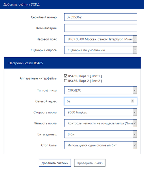

Добавление счетчика
Счетчик должен быть физически подключен к одной из линий RS485 или включен в сеть PRIME или PLC II, аппаратный интерфейс должен быть зарегистрирован и создан сценарий опроса счетчика.
Для добавления счетчика следует зарегистрировать параметры счетчика в Веб-интерфейсе и проверить наличие связи со счетчиком.
Для регистрации счетчика выполните следующие действия:
  1. Выберите пункт меню ??? Состояние сбора данных на левой панели формы.
  2. Нажмите кнопку Добавить счетчик в блоке Состояние сбора данных.
  1. Введите параметры счетчика в блоке Добавить счетчик УСПД.
  • Серийный номер – заводской номер счетчика;
  • Часовой пояс – часовой пояс региона, где используется счетчик;
  • Сценарий опроса – выберите один из зарегистрированных сценариев опроса, см. раздел Сценарии опроса счетчиков.
Действия пп. 4, 5 выполняются только для счетчиков, подключенных по линиям RS485.
  1. Установите флаг в поле Аппаратные интерфейсы: RS 485, Порт 1 или RS 485, Порт 2. Флаг должен быть установлен для линии, к которой физически подключен счетчик.
  2. Введите параметры связи со счетчиком в блоке Настройки связи RS 485.
  • Тип счетчика – протокол передачи данных, для выбора доступны протоколы счетчиков Меркурий, и протокол СПОДЭС;
  • Сетевой адрес – сетевой адрес счетчика в соответствии с рекомендациями производителя;
  • Скорость порта – скорость передачи данных по линии связи;
  • Четность порта – режим проверки четности;
  • Биты данных – величина контейнера для передачи информации;
  • Стоп биты – количество пересылаемых стоп-битов.
  1. Нажмите кнопку Проверить подключение в нижней части формы.
Если введены корректные параметры счетчика, будет отображено сообщение: Подключение установлено и выведен серийный номер счетчика.
  1. Нажмите кнопку Добавить счетчик в нижней части формы.
В результате выполненных действий счетчик будет добавлен в сводную таблицу формы Состояние сбора данных.
Для проведения коррекции времени нового счетчика и выполнения опроса счетчика потребуется некоторое время.

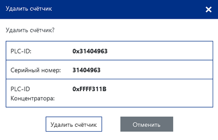

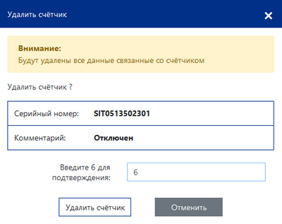

Удаление счетчика
При удалении счетчика удаляются все данные, связанные со счетчиком.
Для удаления счетчика электроэнергии:
  2. Найдите счетчик в таблице, используя возможности фильтрации.
  3. Нажмите кнопку ??? в строке счетчика.
  1. Введите указанный символ в поле Введите <символ> для подтверждения.
  2. Нажмите кнопку Удалить счетчик.

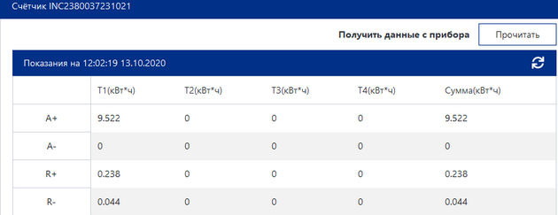

Просмотр данных счетчика
Для просмотра данных счетчика:
  3. Нажмите кнопку ??? в строке счетчика. Будет выведена информация, полученная при последнем опросе счетчика: показания и мгновенные значения.
  1. Для получения текущих значений счетчика нажмите кнопку Прочитать.
В результате выполненных действий будут отображены данные о потреблении электроэнергии, мгновенные значения и векторная диаграмма.

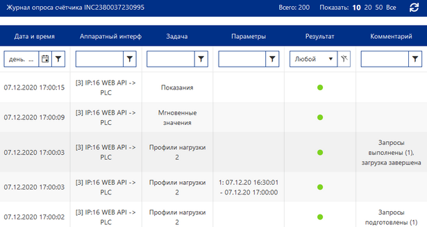

Просмотр журнала опроса
Для просмотра журнала опроса счетчика:
  3. Нажмите кнопку ??? в строке счетчика. Будет выведена информация об опросах счетчика.
Поля таблицы:
  • Дата и время – дата и время опроса;
  • Аппаратный интерфейс – интерфейс опроса счетчика RS485 или WEB API;
  • Задача – тип запрашиваемых данных;
  • Параметры – параметры запроса, например, период;
  • Результат – успешный (зеленый индикатор), не успешный (красный индикатор);
  • Комментарий – ход выполнения опроса.
Просмотр серийных номеров и паролей счетчиков
Просмотр серийных номеров и паролей счетчиков выполняется при нажатии кнопки меню ???.
Серийные номера и пароли счетчиков представлены в таблице. Вид таблицы приведен на рисунке 12.2.
Рисунок 12.2 – Форма Серийные номера и пароли счетчиков УСПД
Поля таблицы:
  • Пароль счетчика – пароль администратора счетчика.

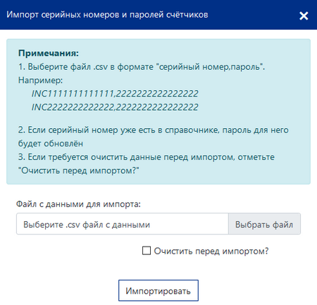

Импорт серийных номеров и паролей счетчиков
Для обмена данными УСПД со счетчиками необходимо сохранить их серийные номера и пароли доступа администратора в памяти УСПД.
Для загрузки необходимо подготовить файл в формате cvs, каждая из строк которого должна содержать информацию о серийном номере и пароле отдельного счетчика в формате:
<серийный номер>,<пароль>
Пример строки файла: INC111111111111,2222222222222222
Для импорта из файла серийных номеров и паролей счетчиков PRIME сети и счетчиков, подключенных к УСПД по интерфейсу RS485, выполните следующие действия:
  1. Выберите пункт меню ??? Пароли счетчиков УСПД на левой панели формы.
  2. Нажмите кнопку Импорт в блоке Серийные номера и пароли счетчиков УСПД.
  1. Нажмите кнопку Выбрать файл.
  2. Выберите файл, пользуясь стандартными средствами ОС Windows.
  3. Установите флаг в поле Очистить перед импортом?, если перед загрузкой требуется полное удаление данных о серийных номерах и паролях счетчиков.
  4. Нажмите кнопку Импортировать.
В результате выполненных действий информация о вновь загруженных серийных номерах и паролях счетчиков появится в таблице. Если серийный номер счетчика ранее уже был зарегистрирован, пароль доступа к счетчику будет обновлен.

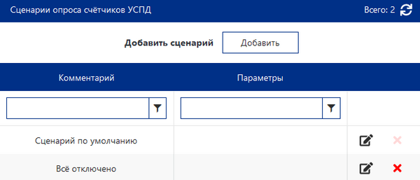

Просмотр перечня сценариев
Просмотр перечня сценариев опроса выполняется при нажатии кнопки меню ???.
Имена сценариев и параметры сценариев представлены в таблице. Вид таблицы приведен на рисунке 13.1.
Рисунок 13.1 – Форма Сценарии опроса счетчиков УСПД
Поля таблицы:
  • Комментарий – имя сценария;
  • Параметры – параметры сценария.
Для каждого сценария предусмотрены следующие элементы управления:
  • ??? – удаление сценария, переход к форме подтверждения удаления.
  • ??? – переход к редактированию сценария.

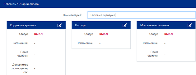

Добавление сценария
Для регистрации сценария выполните следующие действия:
  1. Выберите пункт меню ??? Сценарии опроса счетчиков УСПД на левой панели формы.
  2. Нажмите кнопку Добавить в блоке Сценарии опроса счетчиков УСПД.
  3. Введите имя сценария в поле Комментарий.

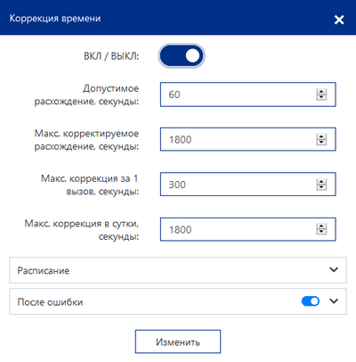

  1. Нажмите кнопку ???в целевом блоке, например, Коррекция времени.
  2. Переведите переключатель ВКЛ / ВЫКЛ в положение ВКЛ для включения параметров в опрос или выполнения коррекции времени.
  1. Нажмите кнопку Изменить. Будет выведена форма параметров запуска.
  1. Введите параметры запуска опроса или выполнения коррекции. Состав параметров для каждого из блоков приведен в таблице 13.1.

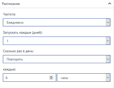

Описание параметров:
  • Статус – включен или выключен опрос параметров данной группы;
  • Расписание:
  • Частота – частота запуска: ежедневно/еженедельно/ежемесячно. В зависимости от выбора частоты выводится следующий параметр;
  • Запускать каждые (дней) – если выбрано ежедневно / Запускать в (дни недели) – если выбрано ежемесячно / Запускать в (дни месяца) – если выбрано ежемесячно;
  • Сколько раз в день – количество запусков в день: однократно/повторять. В зависимости от выбора выводится следующий параметр
  • В – время запуска, если выбрано однократно / Каждые – интервал запуска, если выбрано повторять;
  • После ошибки – включен или выключен повтор опроса после ошибки предыдущего опроса. Если повторный опрос включен, введите расписание повторного опроса;
  • После завершения сбора данных – включен или выключен повтор опроса после завершения сбора данных. Если повторный опрос включен, введите расписание повторного опроса;
  • Допустимое расхождение, с – расхождение времени источника точного времени и счетчика, при котором коррекция времени не выполняется;
  • Макс. корректируемое расхождение, с – максимальное расхождение времени, при котором можно выполнить коррекцию;
  • Макс. коррекция за 1 вызов, с – максимальный интервал времени коррекции при однократном вызове команды коррекции;
  • Макс. коррекция в сутки, с – максимальное время коррекции, допустимое за сутки.
  2. Повторите действия пп. 5-8 для следующего целевого блока.

Удаление сценария
Для удаления сценария:
  2. Нажмите кнопку ??? в строке целевого сценария.
  3. Подтвердите удаление сценария.
Сценарий по умолчанию невозможно удалить. Если удален какой-либо сценарий, по которому опрашивались подключенные счетчики, они будут опрашиваться по Сценарию по умолчанию.

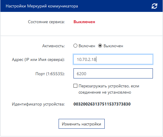

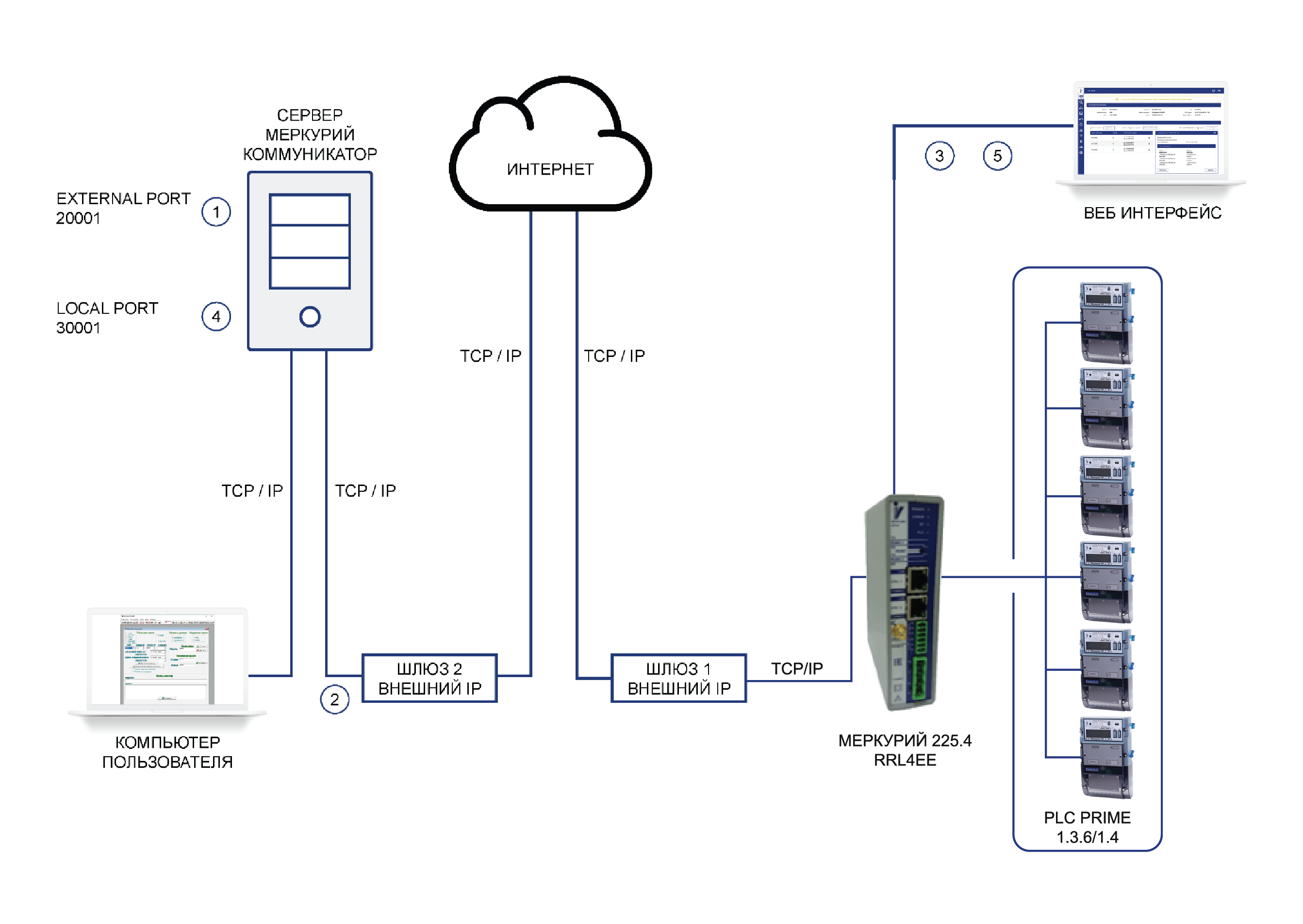

Настройка параметров связи с Меркурий Коммуникатор
ПО Меркурий Коммуникатор обеспечивает канал связи для обмена данными устройства с устройством управления верхнего уровня в случае, если устройство имеет «серый» IP-адрес. Механизм работы ПО заключается в замене адреса и порта устройства при прохождении пакета в одну сторону и обратной замене адреса и порта назначения в ответном пакете.
Схема настройки удаленного доступа к счетчику по прямому каналу с использованием ПО Меркурий Коммуникатор приведена в п.Настройка удаленного доступа к счетчикам электроэнергии.
Для настройки канала связи с ПО Меркурий Коммуникатор выполните следующие действия:
  1. Выберите пункт меню ??? Настройки Меркурий Коммуникатор на левой панели формы.
  1. Установите переключатель Активность в положение Включен.
  2. Введите IP-адрес компьютера, на котором запущен Меркурий Коммуникатор, и порт (External port), заданный в ПО Меркурий Коммуникатор.
  3. Нажмите кнопку Изменить настройки.
В результате выполненных действий будет отправлен пакет данных для добавления устройства в ПО Меркурий Коммуникатор.
Работа с ПО Меркурий Коммуникатор описана в документе «Меркурий Коммуникатор. Руководство пользователя».
В разделе приведены краткие сведения по настройке удаленного доступа к счетчикам электроэнергии с компьютера, принадлежащего другой локальной сети. На рисунке 16.1 приведена схема работы с оборудованием в режиме прямого канала.
Рисунок 16.1 – Схема работы в режиме прямого канала

  • счетчик должен быть зарегистрирован, см. п. Добавление счетчика;
  • используя Веб-интерфейс устройства, см. п. Просмотр состояния сбора данных, следует проверить связь со счетчиком, к которому необходимо обеспечить удаленный доступ;
  • записать номер линии RS485, к которой он подключен;
  • записать сетевой адрес счетчика.
Далее приведена краткая инструкция по настройке прямого канала. Меркурий Коммуникатор в инструкции обозначен как МК.
Локальная сеть МК
Веб-интерфейс
1. Создать в ПО МК порт, например 20001, по которому сервер будет ожидать получения данных от устройства.
Add External Port:
Port number: 20001
Client Type : Меркурий V2
2. Настроить маршрутизацию данных: Внешний порт 20001 шлюза 2 на IP сервера МК в локальной сети.
3. Настроить связь с МК, см. п. Настройка параметров связи с Меркурий Коммуникатор.
Настройки Меркурий Коммуникатор:
Адрес: IP шлюза 2
Порт: 20001
Устройство начинает отправлять запросы по указанному адресу и порту 1 раз в 5 минут
4. В списке устройств ПО МК появится новое устройство: Device Unknown. Необходимо принять устройство и открыть локальный порт для счетчиков PRIME сети и 2 локальных порта (для линий RS485-1, RS485-2), например, порт 30001.
Accept device:
Device name: Меркурий 225.4
Local Port: 30001
Params Profile: COM M234 Внешний 1, sp=9600, db=8, pt=none, sp=1
Следите, чтобы выбранные параметры связи совпадали с реальными параметрами.
В списке устройств появится устройство с заданным именем.
5. Изменить номер порта на номер 30001, см. п. Настройка обмена данными счетчиков электроэнергии с верхним уровнем.
Настройки->TCP порты->Внешний 1:
Номер порта: 30001
В результате выполненных действий будет установлена удаленная связь с устройством по выбранному интерфейсу: в списке устройств External Port #20001 МК у устройства <тип устройства>, Local Port 30001 поле Status будет отображено зеленым цветом.
Для добавления нового концентратора:
  1. Выберите пункт меню ??? PLC II на левой панели формы.
  2. Нажмите кнопку Концентраторы.
  1. Нажмите кнопку Добавить концентратор на форме Концентраторы.
  1. Введите параметры концентратора.
  • UART-ID – идентификатор концентратора (HEX) в диапазоне 3001 – 3FFE;
  • Порт – порт RS485, к которому подключен концентратор;
  • Комментарий – дополнительная информация, например, о местоположении концентратора.
  1. Нажмите кнопку Добавить концентратор на форме Добавить концентратор.
В результате выполненных действий блок концентратора будет добавлен на форму Концентраторы. Для подключенного концентратора отображается зеленый индикатор, для неподключенного – красный.

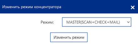

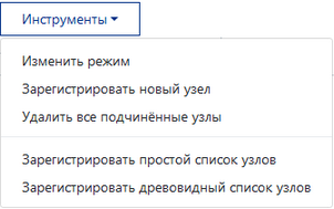

Выбор режима работы концентратора
Для выбора режима работы концентратора:
  3. Нажмите кнопку Инструменты в блоке целевого концентратора.
  1. Выберите пункт Изменить режим в выпадающем списке.
  2. Выберите режим работы концентратора в поле Режим на форме Изменить режим концентратора.
Описание режимов:
  • MASTER (SCAN+CHECK+MAIL) – основной режим работы, выполняются задачи: поиск новых счетчиков, проверка связи со счетчиками, выполнение запросов;
  • IDLE (бездействие) – режим временного отключения концентратора, например на время проведения диагностических работ;
  • SLAVE (ретранслятор) – режим работы в качестве ретранслятора, например, на участке, где пропадает сигнал.
  1. Нажмите кнопку Изменить режим.
В результате выполненных действий в концентраторе будет установлен выбранный режим.
Добавление нового узла
Для добавления нового узлового элемента:
  4. Выберите пункт Зарегистрировать новый узел в выпадающем списке.
  5. Введите идентификатор узла (номер счетчика) в поле PLC - ID на форме Подключить новый узел.
  1. Нажмите кнопку Подключить.
В результате выполненных действий узел будет зарегистрирован и появится в таблице на форме PLC II счетчики. Если зарегистрированный счетчик не будет обнаружен в сети, на форме Дерево сети узел отображаться не будет.

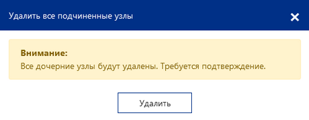

Удаление подчиненных узлов
Для удаления подчиненных узлов концентратора:
  4. Выберите пункт Удалить все подчиненные узлы в выпадающем списке.
  1. Нажмите кнопку Удалить.
В результате выполненных действий подчиненные узлы концентратора будут удалены.

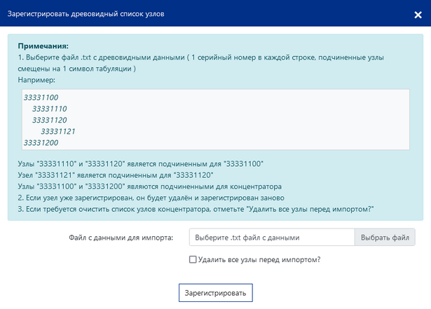

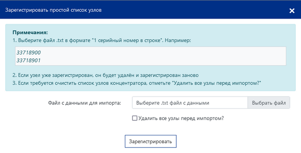

Добавление списка узлов
Добавление списка узловых элементов выполняется как операция импорта из текстового файла, в котором содержится либо простой список узлов, либо список узлов в виде дерева.
Файл простого списка узлов формируется следующим образом: в каждой строке файла вписывается уникальный серийный номер счетчика.
Файл в виде дерева узлов формируется следующим образом: в строке вписывается уникальный серийный номер счетчика. Подчиненные узлы следуют по порядку за родительским узлом. Подчиненный узел смещен относительно родительского узла на один символ табуляции. Уровень узла в дереве определяется количеством символов табуляции перед номером счетчика.
Примеры текстовых файлов приведены далее на скриншотах.
Для импорта списка узлов из файла:
  4. Выберите пункт Зарегистрировать простой список узлов или Зарегистрировать древовидный список узлов в выпадающем списке.
  3. Установите флаг в поле Удалить все узлы перед импортом?, если перед загрузкой требуется полное удаление списка узлов.
  4. Нажмите кнопку Зарегистрировать.
В результате выполненных действий узлы будет зарегистрированы и появятся в таблице на форме PLC II счетчики, см. п. Просмотр информации о счетчиках PLC II сети.

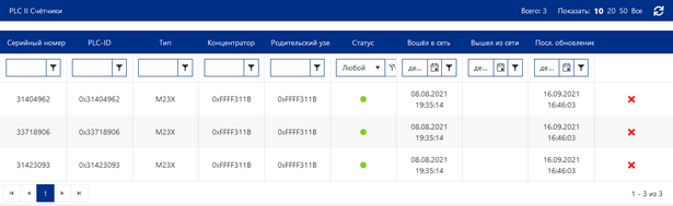

Просмотр выполняется при нажатии кнопки меню ???, затем кнопки PLC II счетчики.
Информация представлена в таблице, где выводятся все зарегистрированные счетчики сети PLC II. Вид таблицы приведен на рисунке 17.1.
Для обновления информации нажмите кнопку ??? в правом верхнем углу формы.???
Рисунок 17.1 – Форма PLC II счетчики

Удаление счетчика из таблицы PLC II счетчики
  1. Выберите пункт меню ??? на левой панели формы.
  2. Нажмите кнопку PLC II счетчики.
  3. Найдите целевой счетчик в таблице, используя возможности фильтрации.
  4. Нажмите кнопку ??? в строке счетчика.
  1. Нажмите кнопку Удалить счетчик на форме Удалить счетчик.
В результате выполненных действий счетчик будет удален из таблицы. Если счетчик подключен к PLC II сети он снова появится в таблице при следующей автоматической проверке сети.

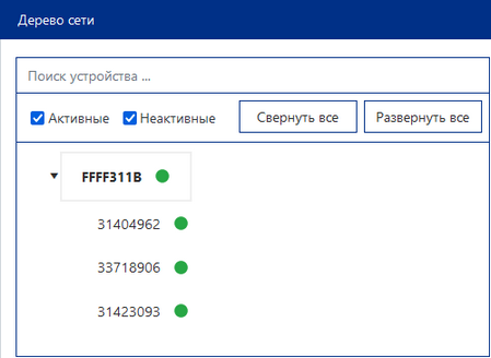

Просмотр дерева PLC II сети
Просмотр дерева сети выполняется при нажатии кнопки меню ???, затем кнопки Дерево сети.
На форме Дерево сети в структурированном виде отображаются устройства, входящие в сеть PLC II. Вид формы приведен на рисунке 17.2. Активные узлы сети отображаются зеленым цветом, неактивные узлы – серым.
Рисунок 17.2 – Форма PLCII счетчики
Элементы управления:
  • Активные – если флаг в поле установлен, отображаются активные элементы сети.
  • Неактивные – если флаг в поле установлен, отображаются неактивные элементы сети.
  • Свернуть все – свернуть все узлы сети вплоть до корневого узла.
  • Развернуть все – развернуть все узлы сети.
  • ??? – Свернуть подчиненные узлы.
  • ??? – Развернуть подчиненные узлы.
